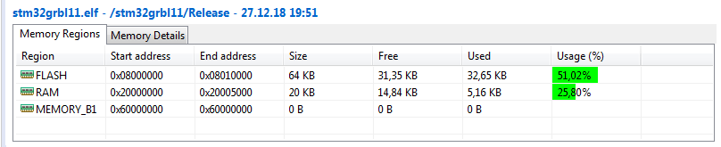

Модифицировал spindle_control.c для работы с сервомашинкой
Ножка управления сервомашинкой - PA8
https://yadi.sk/i/lAlBQd3mpOfLFw
To nebelnoir,
1. Спасибо за порт прошивки.
2. Если будешь включать в основную прошивку наверно стоит перенести
#define PEN_SERVO
#define PEN_SERVO_DOWN 1000
#define PEN_SERVO_UP 2000
в config.h
3. Добавь в проект конфигурацию Release, объем выходного hex существенно уменьшится.
Последний раз редактировалось dadlick 27 дек 2018, 17:29, всего редактировалось 1 раз.
nebelnoir
Сообщения: 65
Зарегистрирован: 24 апр 2014, 20:28
Репутация: 50
Настоящее имя: Ярослав Власов
Re: USBCNC GRBL 4 оси
Сообщение nebelnoir »
dadlick писал(а):3. Добавь в проект конфигурацию Release, объем выходного hex существенно уменьшится.
Можешь целиком проект скинуть? Хочу посмотреть в чем разница между Release и Debug у тебя.
Кстати у меня почему-то стоит оптимизация -0s, а надо бы -0fast, тогда проект занимает 49,66KB флеша
dadlick
Сообщения: 33
Зарегистрирован: 15 фев 2016, 20:40
Репутация: 34
Сообщение dadlick »
nebelnoir писал(а):Можешь целиком проект скинуть?
Вот https://yadi.sk/d/YEQBM1gWHe_3Ig
Я хотел настройки у Вас подсмотреть.
Странно что при оптимизации на скорость исполнения, размер прошивки получился меньше.
у меня в Release три предупреждения типа stm32grbl11\#undef __ARM_FEATURE_CRYPTO, не понимаю от куда взялись эти ссылки и как от них избавится, на сборку проекта не влияет.
nebelnoir
Сообщения: 65
Репутация: 50
У меня так получается:
-Os
2018-12-27 19-31-43 STM32_workspace_9.0 - C C++ - stm32grbl11 src eeprom.c - Atollic TrueSTUDIO for STM32.png
2018-12-27 19-31-43 STM32_workspace_9.0 - C C++ - stm32grbl11 src eeprom.c - Atollic TrueSTUDIO for STM32.png (7.35 КБ) 4114 просмотров
-Ofast
2018-12-27 19-28-56 STM32_workspace_9.0 - C C++ - stm32grbl11 src eeprom.c - Atollic TrueSTUDIO for STM32.png
2018-12-27 19-28-56 STM32_workspace_9.0 - C C++ - stm32grbl11 src eeprom.c - Atollic TrueSTUDIO for STM32.png (6.89 КБ) 4114 просмотров

У меня так, Atollic TrueSTUDIO® for STM32, Version: 9.1.0
-Os Debug
D-Os.PNG (4107 просмотров) <a class='original' href='./download/file.php?id=153440&mode=view' target=_blank>Загрузить оригинал (11.81 КБ)</a>
-Os Release
R-Os.PNG (4107 просмотров) <a class='original' href='./download/file.php?id=153442&mode=view' target=_blank>Загрузить оригинал (11.84 КБ)</a>
-Ofast Debug
-Ofast Release
R-Ofast.PNG (4107 просмотров) <a class='original' href='./download/file.php?id=153441&mode=view' target=_blank>Загрузить оригинал (11.86 КБ)</a>
P.S. не понял как вставить картинки без уменьшения, одну вставил, а 3 уменьшил...

dadlick писал(а):Вот https://yadi.sk/d/YEQBM1gWHe_3Ig
В Release у тебя не нашел USEUSB, отсюда и памяти меньше. Но при этом USB работать не будет, вместо этого будет USART на ножках PA9,10
