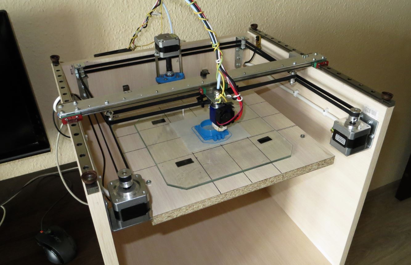

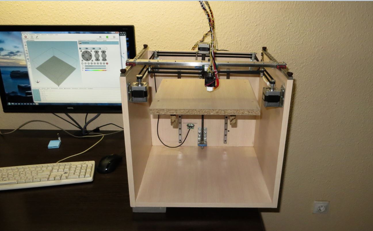

И плавно перешел на нормальный 3D принтер.

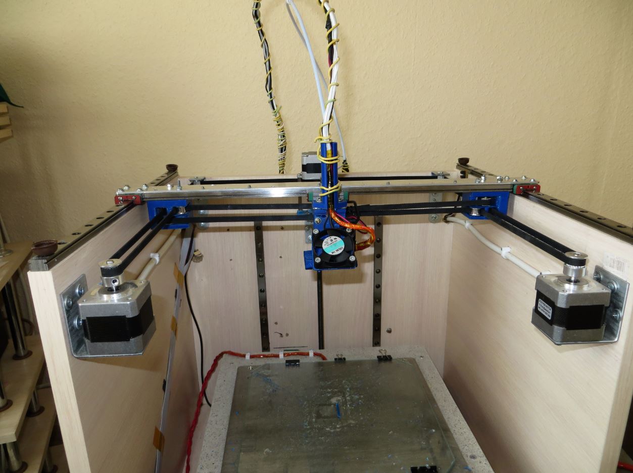

Пустил на него все детали заказанные для нормального Фрезера на рельсах.
Взял за основу самый массовый европейский проект "SmartrapCore" - на ремнях, по схеме XY-core. Но так как у меня были рельсы в наличие - решил делать на них.
https://www.thingiverse.com/thing:651117/#files

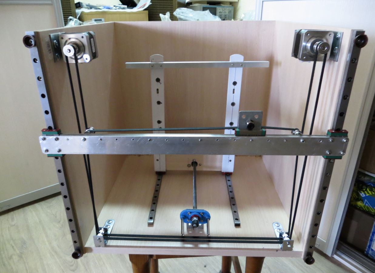

Начал с оси Z.
ось Z  10 06 2017 -1.JPG (4900 просмотров) <a class='original' href='./download/file.php?id=114535&mode=view' target=_blank>Загрузить оригинал (142.68 КБ)</a>

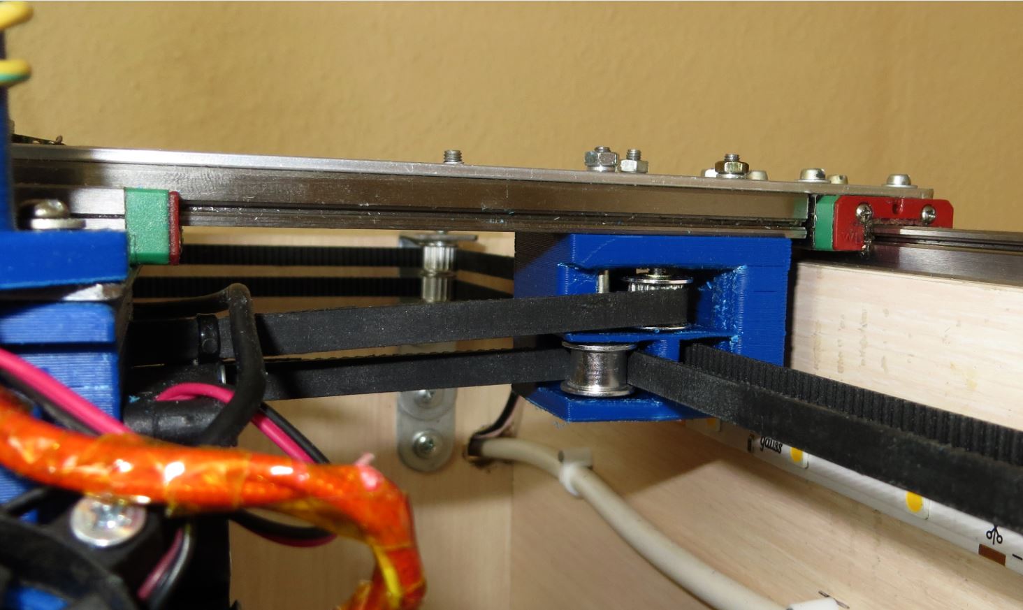

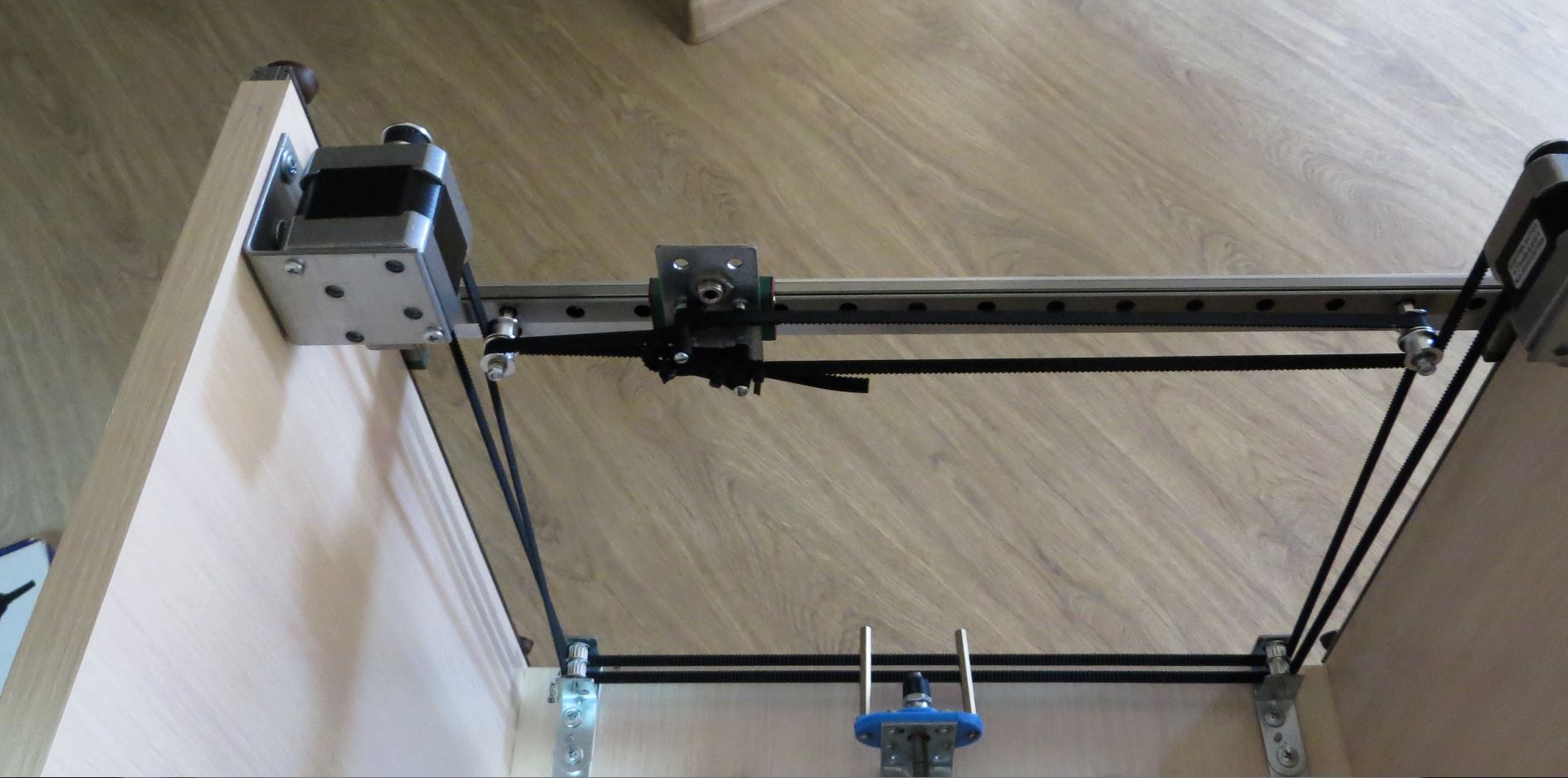

Потом собрал уже кинематику XY-core:
CoreXY Frame .JPG (4900 просмотров) <a class='original' href='./download/file.php?id=114537&mode=view' target=_blank>Загрузить оригинал (101.54 КБ)</a>
Примерка ремней 15 06 2017.JPG (4900 просмотров) <a class='original' href='./download/file.php?id=114532&mode=view' target=_blank>Загрузить оригинал (128.03 КБ)</a>
Примерка ремней 15 06 2017 -2 .JPG (4900 просмотров) <a class='original' href='./download/file.php?id=114533&mode=view' target=_blank>Загрузить оригинал (183.57 КБ)</a>

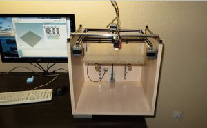

В итоге вот такое получилось:
Сборка 20 06 2017  2.JPG (4900 просмотров) <a class='original' href='./download/file.php?id=114531&mode=view' target=_blank>Загрузить оригинал (124.31 КБ)</a>

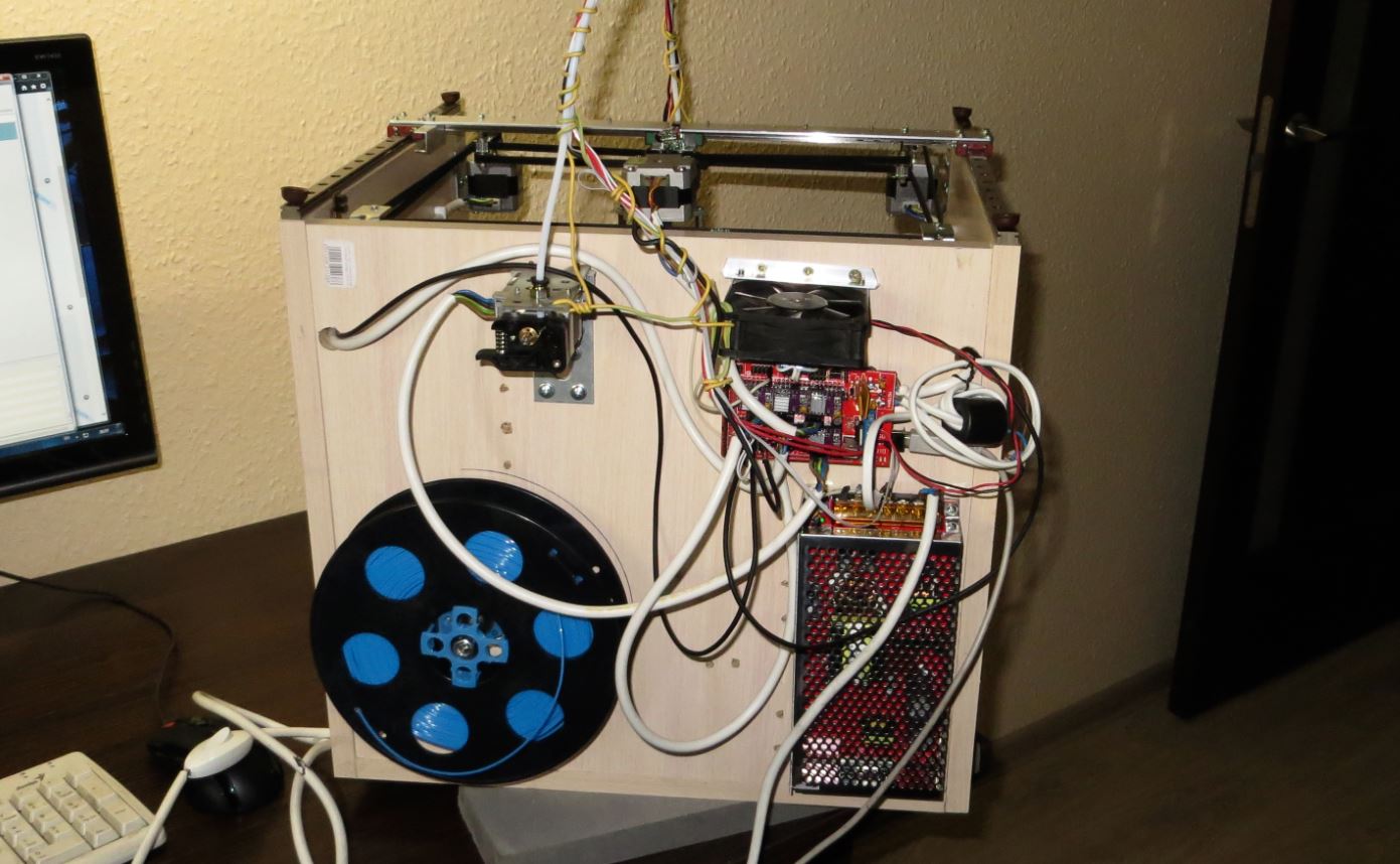

Управление и блок питания смонтировал на задней стенке:
Сборка 20 06 2017  1.JPG (4900 просмотров) <a class='original' href='./download/file.php?id=114530&mode=view' target=_blank>Загрузить оригинал (152.24 КБ)</a>

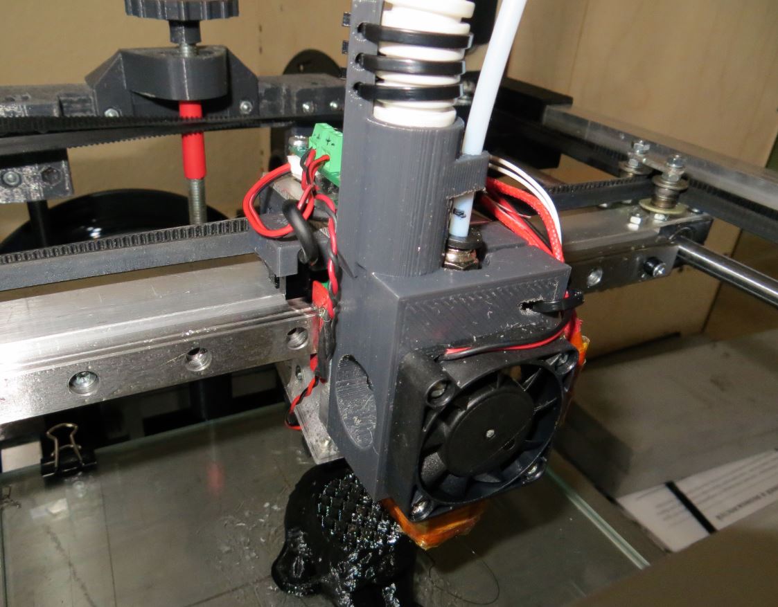

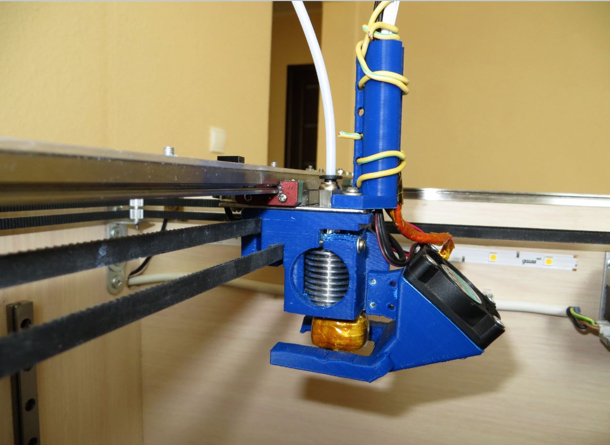

Вот так и уже печатает:
Обдув 22 06 2017 2.JPG (4900 просмотров) <a class='original' href='./download/file.php?id=114536&mode=view' target=_blank>Загрузить оригинал (142.57 КБ)</a>
Но доделок ещё море, так как всё собрано по временным схемам.

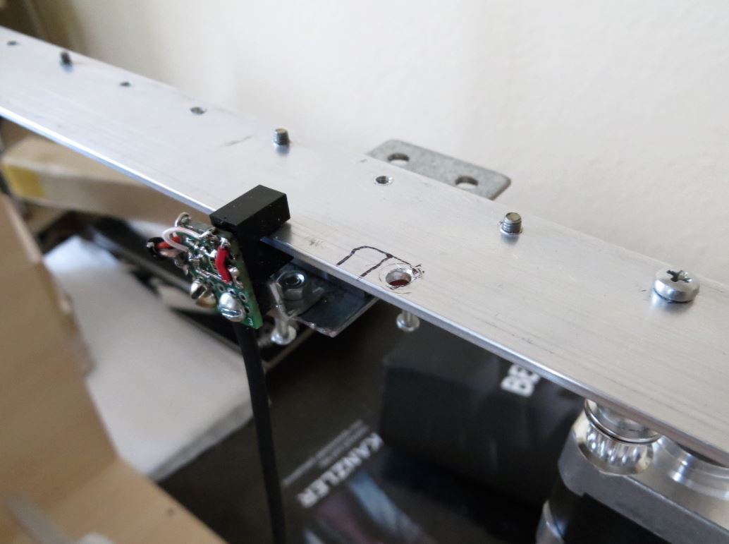

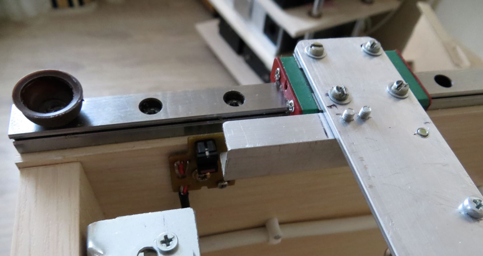

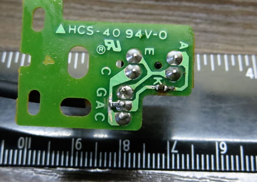

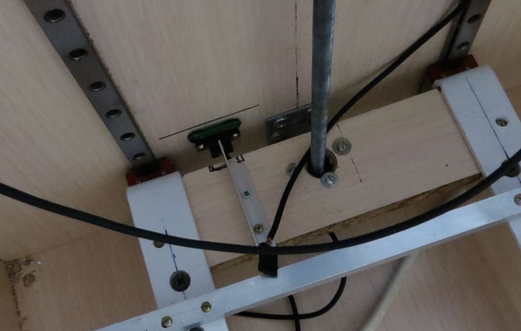

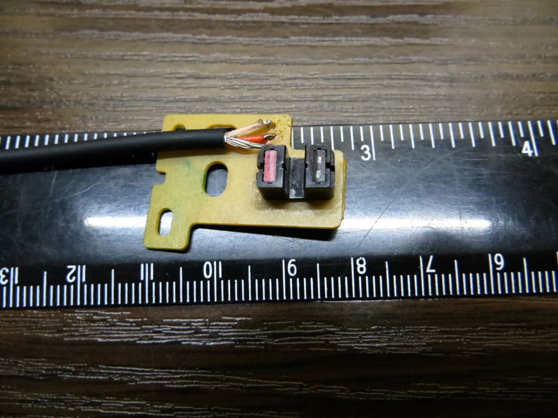

Концевые выключатели сделал на оптических датчиках:
Опто- датчик 1.JPG (4900 просмотров) <a class='original' href='./download/file.php?id=114540&mode=view' target=_blank>Загрузить оригинал (142.41 КБ)</a>
Опто- датчик 2.JPG (4900 просмотров) <a class='original' href='./download/file.php?id=114541&mode=view' target=_blank>Загрузить оригинал (98.25 КБ)</a>
Ось Х
Опто- датчик 3.JPG (4900 просмотров) <a class='original' href='./download/file.php?id=114542&mode=view' target=_blank>Загрузить оригинал (63.33 КБ)</a>
Ось У
Опто- датчик 4.JPG (4900 просмотров) <a class='original' href='./download/file.php?id=114543&mode=view' target=_blank>Загрузить оригинал (108.72 КБ)</a>
Ось Z
Опто- датчик 5.JPG (4900 просмотров) <a class='original' href='./download/file.php?id=114544&mode=view' target=_blank>Загрузить оригинал (72.24 КБ)</a>

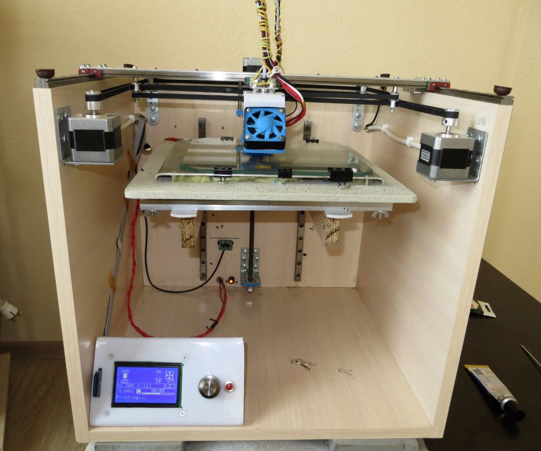

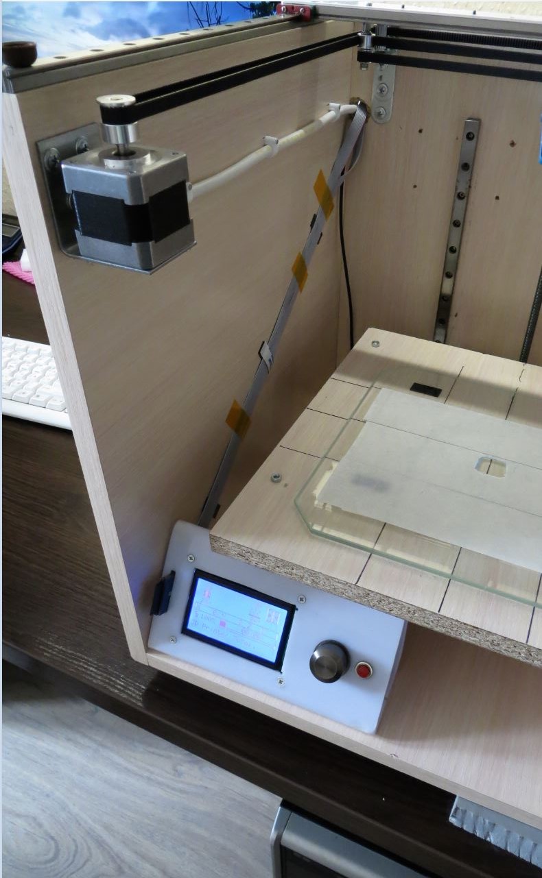

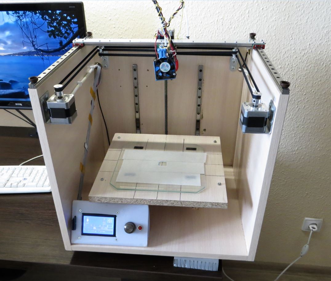

Приделал экран, энкодер и считыватель SD карты. И красную кнопку "СТОП". Всё теперь работает автономно с карты.
Экран 4.JPG (4813 просмотров) <a class='original' href='./download/file.php?id=114703&mode=view' target=_blank>Загрузить оригинал (135.67 КБ)</a>
Экран 5.JPG (4813 просмотров) <a class='original' href='./download/file.php?id=114704&mode=view' target=_blank>Загрузить оригинал (181.98 КБ)</a>

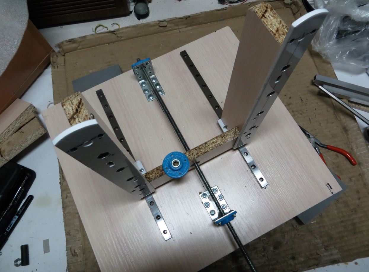

Вот тут более подробно.
https://3deshnik.ru/forum/viewtopic.php ... 513#p13513
Рельсы 12 - на 400 мм. - Но этот принтер был собран из ходя из того, что было в наличии. Были в наличии такие рельсы - на них и сделал.
Для оси Z- рельсы длиной 300 мм. Можно поставить и 9 мм рельсы - ничего особо и не изменится. Может даже и лучше будет. У меня то рельсы были изначально для фрезера куплены. Можно и Н-бот кинематику собрать - но тогда нужно поперечену , наверное на лицевой панели делать. А с ХУ-коре кинематикой и так жесткости хватает - если изначально все углы правильно выставить, когда рельсы прикручиваешь. ЛДСП лучше в крупном магазине распиливать - там очень точно пилят , в 0,5 мм спокойно попадают.
Боковые панели из ЛДСП - 400 мм*400 мм*16мм
Нижняя - 412мм *400 мм*16мм
Задняя панель - 412 мм*384мм*16мм.
Все уголки куплены в магазине стройматериалов - скобяные изделия для деревянных конструкций.
Сперва сделал на текстолитовом нагревателе на 12/24 вольт. Не понравилось.
Купил силиконовый на 220 вольт.
Тёплый стол на 220 вольт 2   11 08 2017.JPG (4258 просмотров) <a class='original' href='./download/file.php?id=120913&mode=view' target=_blank>Загрузить оригинал (110.94 КБ)</a>
Сборка 03 09 2017  1.JPG (4258 просмотров) <a class='original' href='./download/file.php?id=120910&mode=view' target=_blank>Загрузить оригинал (135.52 КБ)</a>
Затем напечатал держатели роликов и держатель ремней с блоком хот-енда.
Сборка 03 09 2017  2.JPG (4258 просмотров) <a class='original' href='./download/file.php?id=120911&mode=view' target=_blank>Загрузить оригинал (117.19 КБ)</a>
Сборка 03 09 2017  3.JPG (4258 просмотров) <a class='original' href='./download/file.php?id=120912&mode=view' target=_blank>Загрузить оригинал (136.21 КБ)</a>

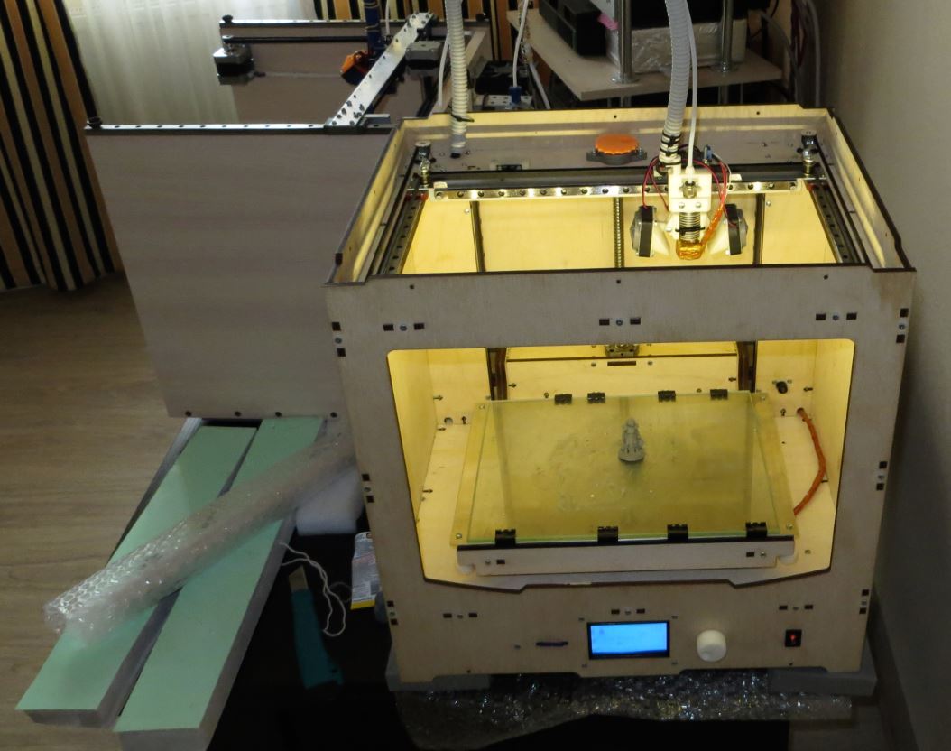

А потом собрал СПринтер 232ПРО
CPrinter 13 11 2017.JPG (3250 просмотров) <a class='original' href='./download/file.php?id=152662&mode=view' target=_blank>Загрузить оригинал (101.25 КБ)</a>

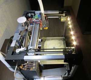

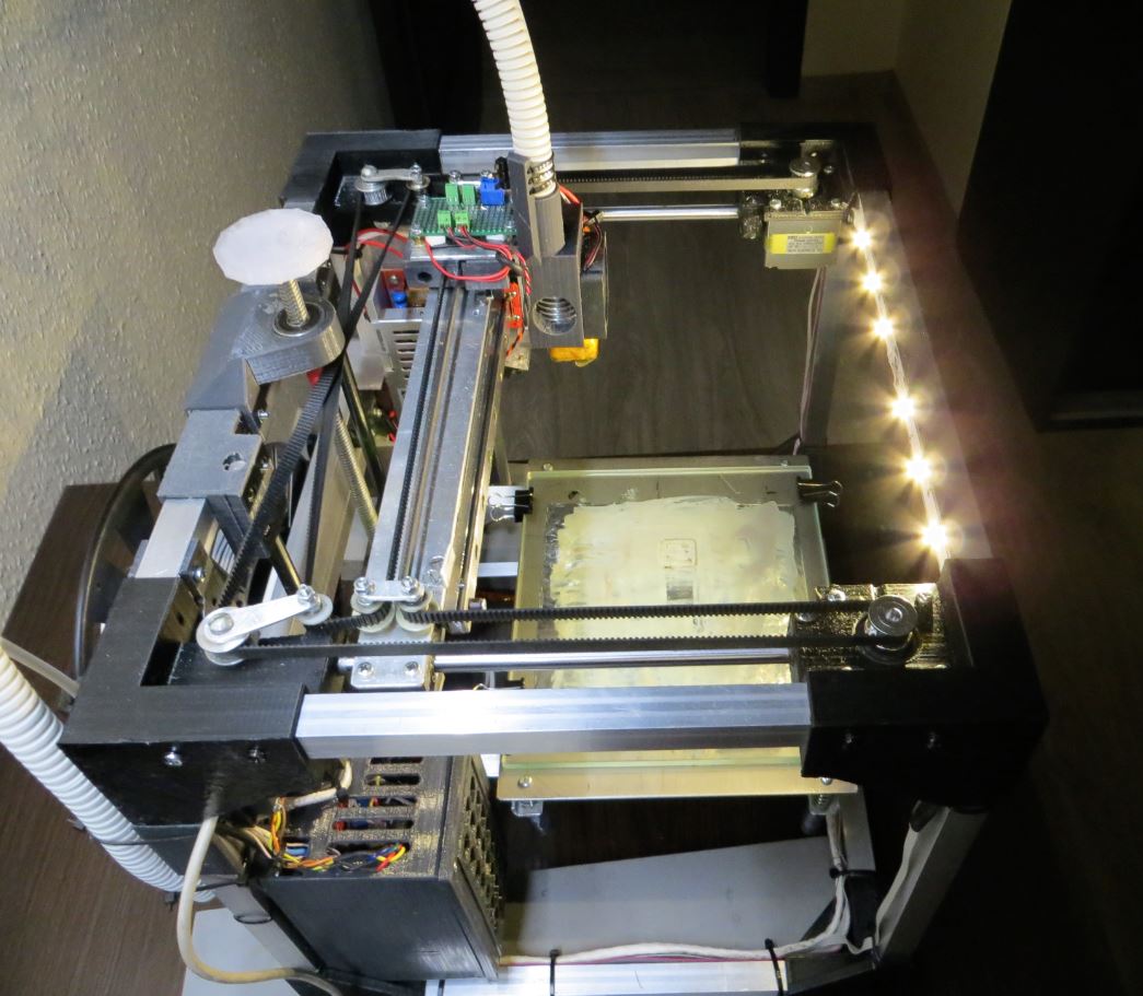

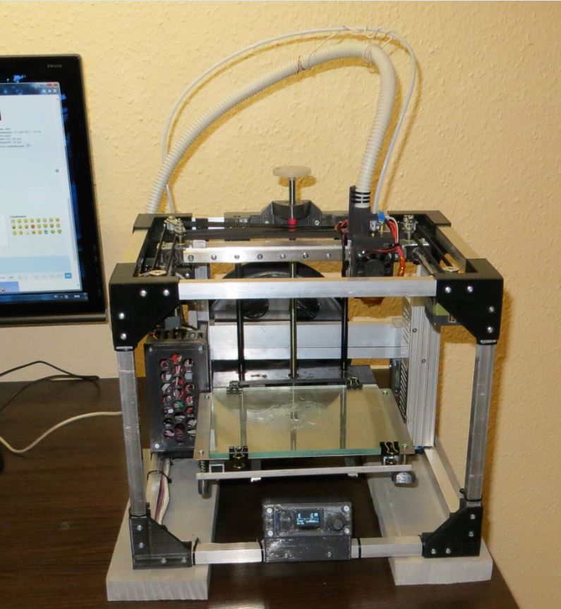

Потом собрал принтер на алюминиевом квадратном профиле 15*15 мм
023 H-BOT на квадратном профиле 8 11 2018.JPG (3250 просмотров) <a class='original' href='./download/file.php?id=152663&mode=view' target=_blank>Загрузить оригинал (96.9 КБ)</a>
032 H-BOT на квадратном профиле 8 11 2018.JPG (3250 просмотров) <a class='original' href='./download/file.php?id=152664&mode=view' target=_blank>Загрузить оригинал (128.9 КБ)</a>
016 H-BOT на квадратном профиле 8 11 2018.JPG (3250 просмотров) <a class='original' href='./download/file.php?id=152665&mode=view' target=_blank>Загрузить оригинал (126.8 КБ)</a>

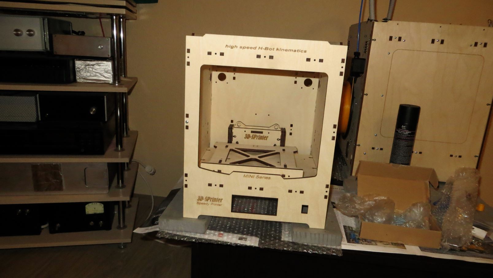

Сейчас на стапеле СПринтер МИНИ
SPrinterMINI 1  11 12 2018.JPG (3250 просмотров) <a class='original' href='./download/file.php?id=152666&mode=view' target=_blank>Загрузить оригинал (140.1 КБ)</a>
