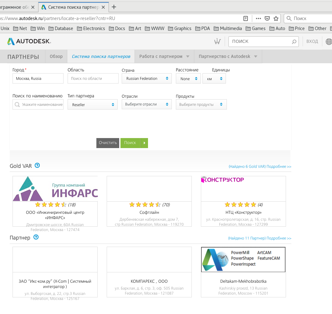

это только для студентов. Чтобы получить такую лицензию ваше учебное заведение должно подготовить и подать соотв. комплект документов региональному авторизованному академическому партнёру (в Москве их 4). Если заведение подходит по профилю, то ему позволят подавать списки студентов на получение индивидуальных бесплатных лицензий.

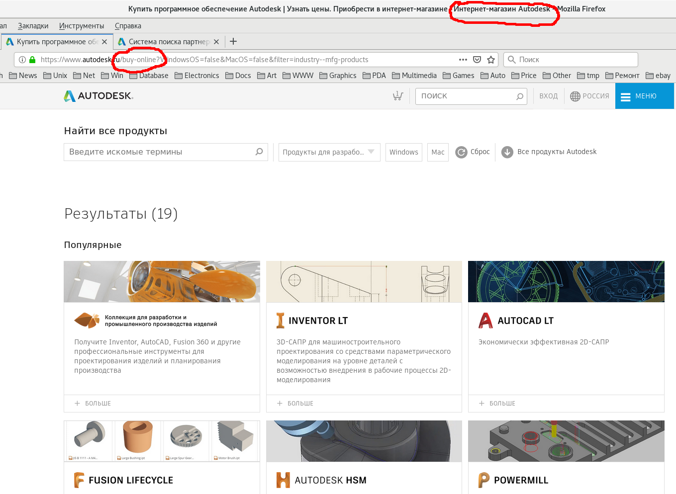

Этот продавец (Digital River Ireland Ltd.) является интернет магазином Autodesk, торгующим за нал (карты, paypal):
Снимок экрана от 2018-12-16 01-23-45.png (14640 просмотров) <a class='original' href='./download/file.php?id=152716&mode=view' target=_blank>Загрузить оригинал (408.48 КБ)</a>
Юридические лица не могут просто так покупать что-либо за границей без лицензии на ВЭД. Да и не думаю, что среди них много идиотов, покупающих "основные средства" за нал. Поэтому они могут покупать в других, специально предназначенных для этого "магазинах", по безналу и со всеми необходимыми документами:

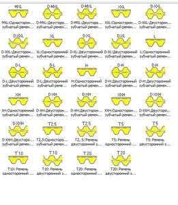

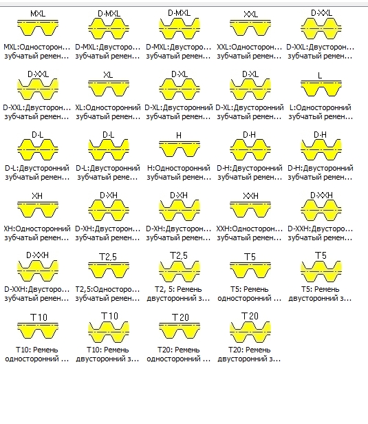

Кто в курсе, в новых версиях в модуле Design synchronous belts добавили модели HTD шкивов и ремней? У меня сейчас 2017, там только MXL, L, XL, XXL, T2.5-20, вообщем только трапеции, с полукруглым зубом нет ничего.
donvictorio
Сообщения: 2349
Репутация: 683
Настоящее имя: Виктор
Re: Autodesk Inventor 2016-2019
Сообщение donvictorio »
Mr. Mass писал(а):Кто в курсе, в новых версиях в модуле Design synchronous belts добавили модели HTD шкивов и ремней? У меня сейчас 2017, там только MXL, L, XL, XXL, T2.5-20, вообщем только трапеции, с полукруглым зубом нет ничего.
2020
Screenshot_11.jpg (13276 просмотров) <a class='original' href='./download/file.php?id=166321&mode=view' target=_blank>Загрузить оригинал (251.94 КБ)</a>
короче нету.
используй софт от camnetics. там все есть.
да, кстати, на будущее - в инвенторе не проектируется профиль зуба для изготовления, только как обозначение. и все эти мастера в первую очередь для прочностных расчетов и габаритно-позиционного проектирования. по замыслу разработчиков шестерни нарезаются на машинах, которым нужно просто данные о том, какое колесо должно быть, без экспортирования геометрии.
