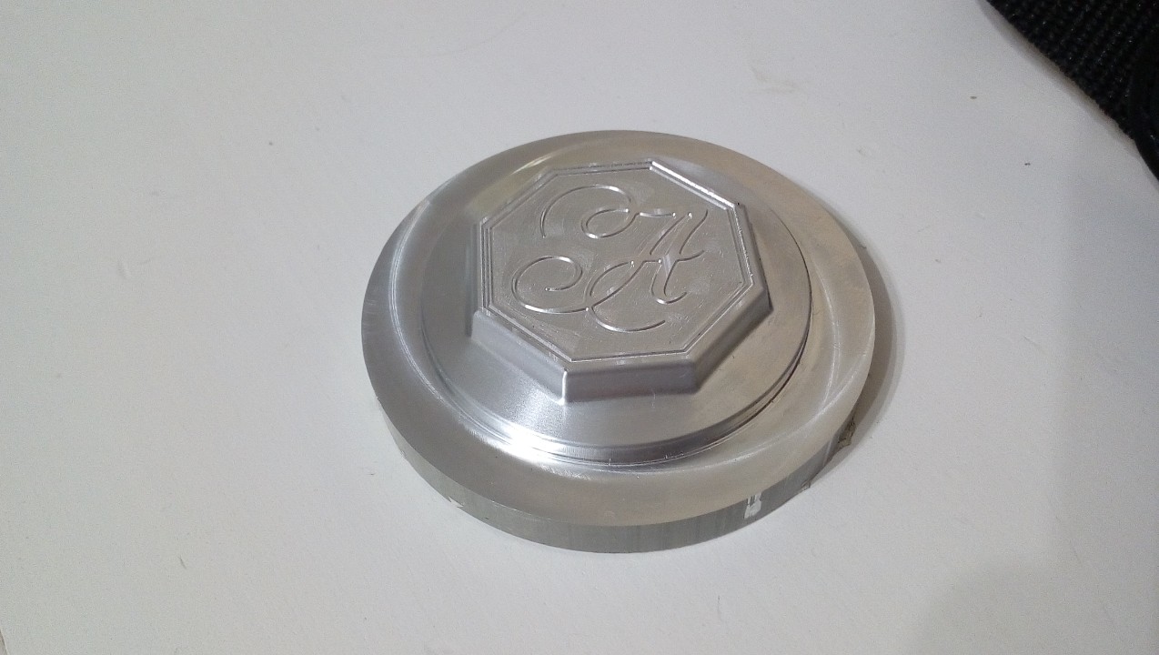

Сделаю тестовую деталь, обмерю на КИМ-1000.
До 0.001 точность.

Сделал первую деталь.
Результатом очень доволен.
Режет быстро и чётко.
Все ускорения отрабатывает на ура!
Спасибо Максиму за его работу, золотые руки.
Теперь осталось подготовить помещение для зимы и можно загружать станок по полной.

Боялся, что от 10мм фрезы с пластиной будет греться заготовка...но зря. Деталь холодная и чистота шикарная. Даже без обдува.

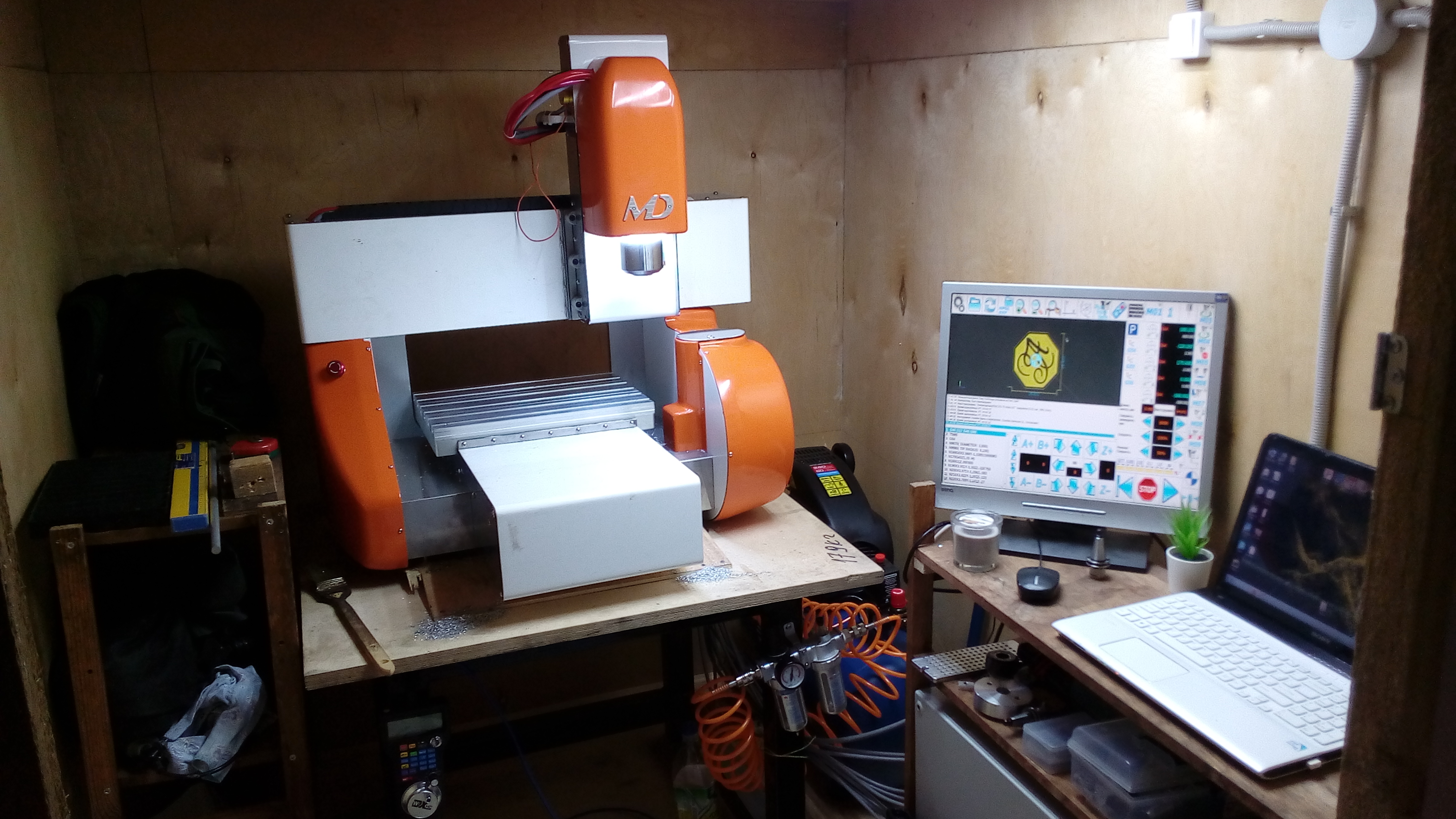

Всем привет.
Сори, что потерялся на 2 месяца, утеплял контейнер для мастерской.
Станок перенёс, остались мелочи.
Через неделю будут видео и фото работы.
По ходу работы буду писать выявленные недостатки.

Andrey29 писал(а):А что за контейнер,чем отапливаете ? Можно по подробней.
Обычный железный 2*3 метра.
Внутри вкруг обшил пеноплексом 50мм и 3мм фанера. На полу 22мм фанера.
Места конечно мало, но мне хватит.
Отапливаю 750Вт эл. батарея. В холостом режиме, когда меня там нет, температура +15°. Наматывает 6кВт в сутки. (22 руб) -26 щас на улице, полёт нормальный.
Когда прихожу, включаю на 25° и за минут 20-30 там уже жарко (объём маленький).
Как то так.
