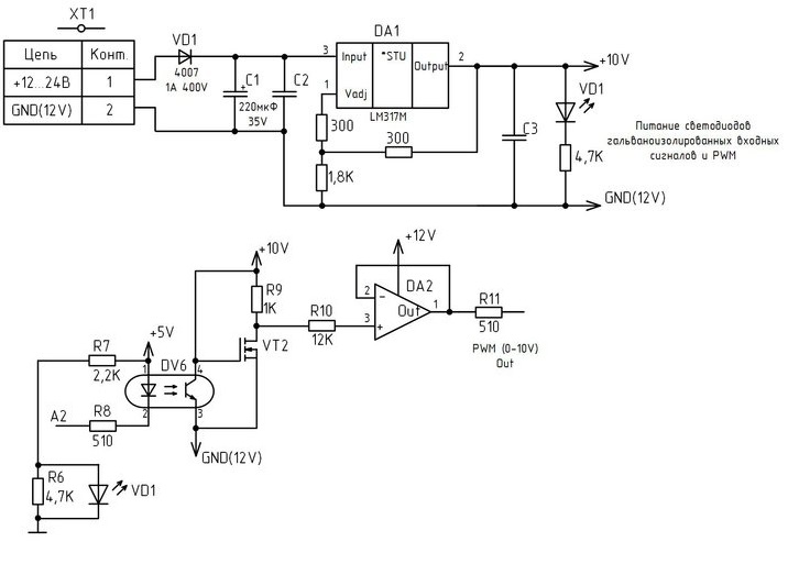

Нашел на сайте разработчика платы опторазвязки плату управления шпинделем. Теперь не удивительно что у меня криво работает шпиндель))))
http://robozone.su/cnc-home/69-pwm-kont ... ev-11.html

я так понимаю, что плата выдает ШИМ, а частотнику надо простую постоянку 0-10В...
И теперь нужен конвертер ШИМ - аналог, чтобы все заработало?..

sima8520 писал(а):Нашел на сайте разработчика платы опторазвязки плату управления шпинделем. Теперь не удивительно что у меня криво работает шпиндель))))

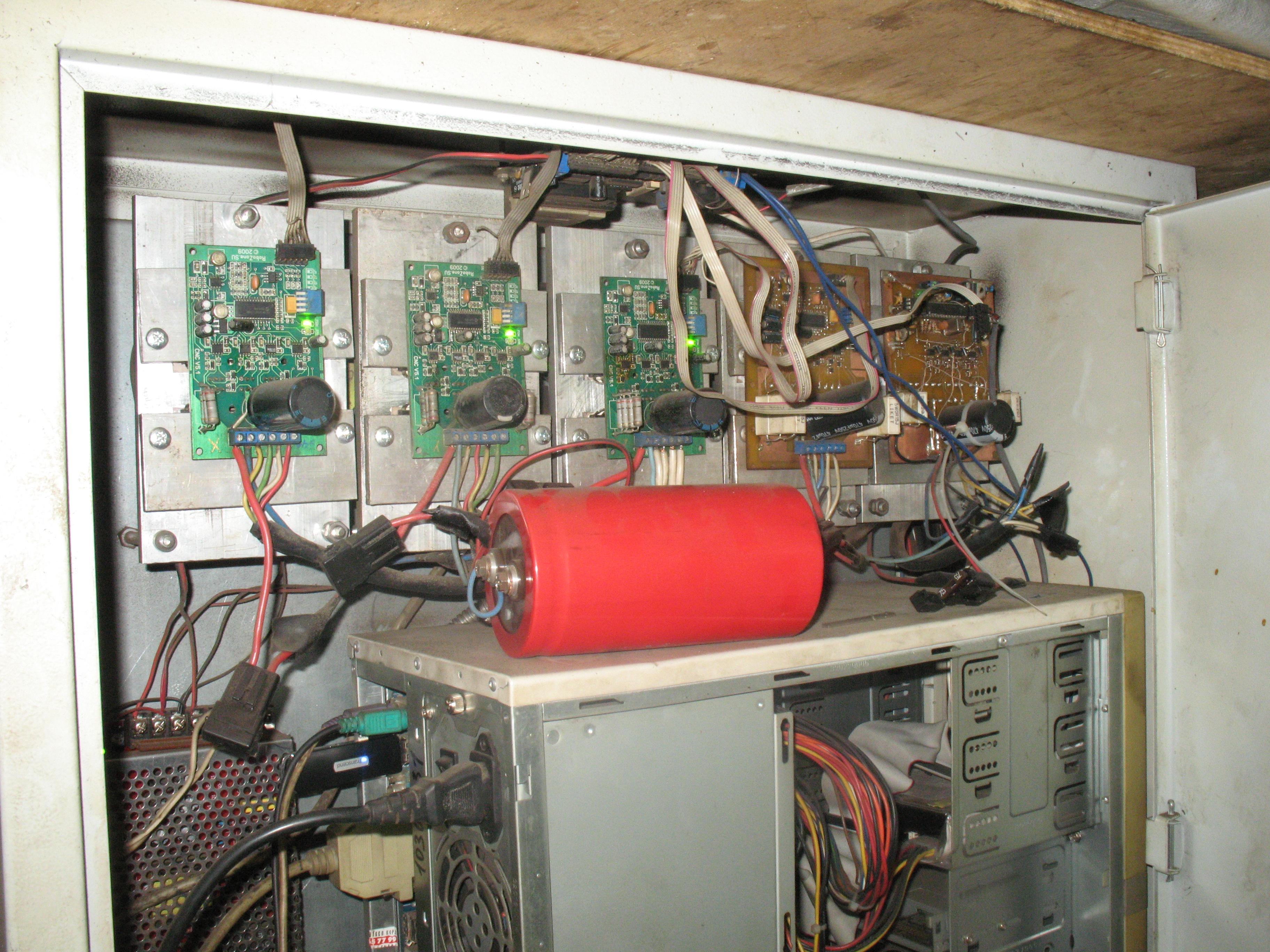

Эту платку управления шпинделем повторял не однократно ,работает без нареканий!
Автору девайсов с указоного сайта ,огромный респект,реально все выложенные проекты работоспособны :good:
Кто любит по паять ,так же может повторить драйвера шаговых двигателей-работают у меня без нареканий уже много лет
IMG_2790_1.jpg (2333 просмотра) <a class='original' href='./download/file.php?id=151959&mode=view' target=_blank>Загрузить оригинал (1.22 МБ)</a>

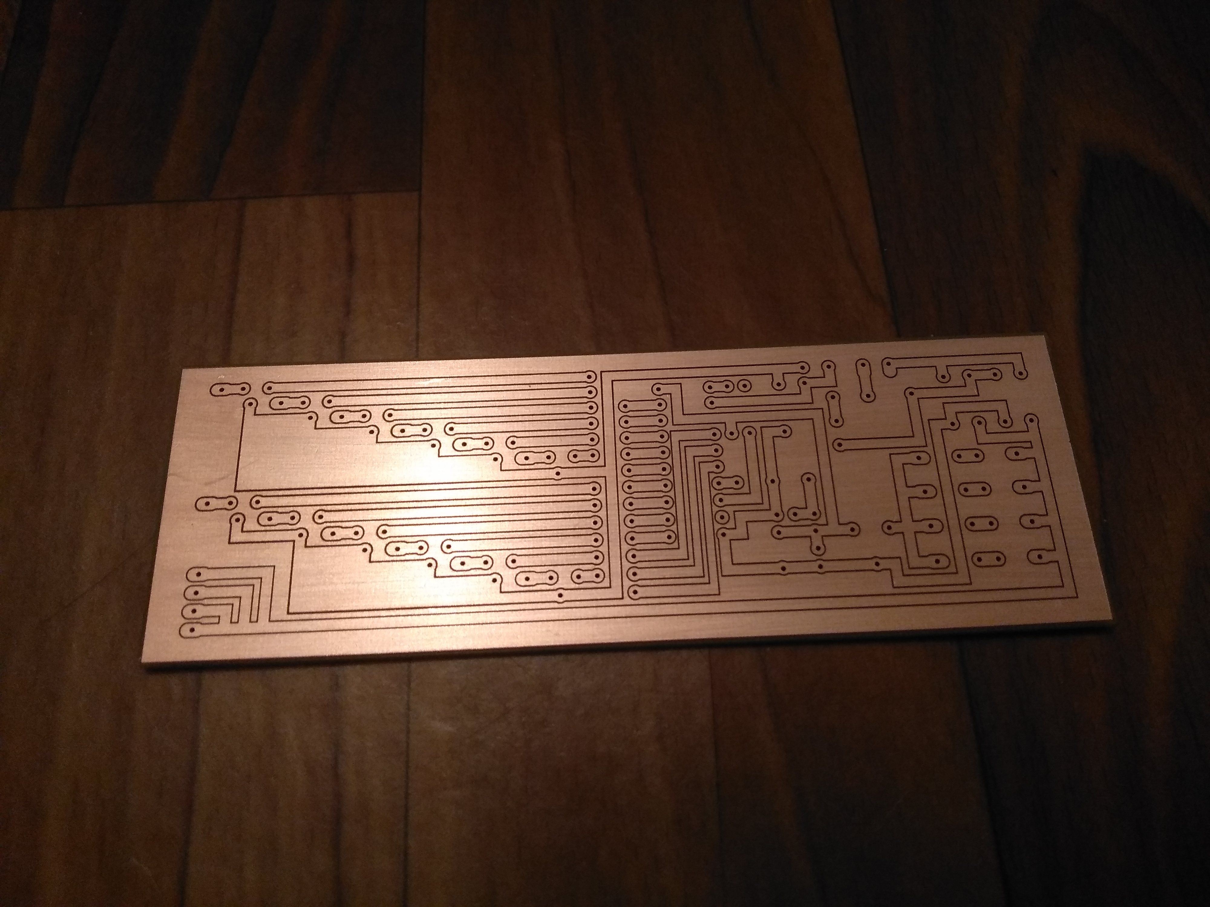

Осваиваю фрезеровку плат, вроде получается. Хотя я только начал :D
IMG_20181205_204600.jpg (2168 просмотров) <a class='original' href='./download/file.php?id=151993&mode=view' target=_blank>Загрузить оригинал (4.35 МБ)</a>
Сообщения: 3653
Re: Станок 600х400х150 мм
Это без компенсации высоты? Красиво :)
Сообщения: 4510
С компенсацией. Без нее не реально, текстолит очень кривой
