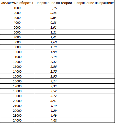

Минимум 0,25В, максимум 4,68В.

Re: Станок 600х400х150 мм
Сообщение Samodelkin 88 »
P108 поставь 47% и будет при 4,68 В раскручивать на максимум (P021 - 400 Hz)
Сообщение rage »
Разобраться почему на плате 0.25-4.68В, настроить что бы было 0-10В.
Подключить к частотнику, понять, что управление по аналогу УГ.
Купить usb-rs485 подключить по modbus, радоваться.
4.68 может потому, что там тупо отфильтрованная нога LPT? )

Сообщения: 3653
sima8520 писал(а):N1X, что сделать, чтобы это выяснить?
Я просто не знаю, что у тебя за плата, я о том, что в ЛПТ уровни 5 вольт, и либо там с ЛПТ без развязки ШИМ взят, или с развязкой, но выходной буфер опять же 5-вольтовый... Но тебе верно сказали - париться смысла нет, проще в частотнике диапазон входа подогнать.

Сообщения: 4509
Не идёт гора к Магомеду.... Пробовал с резистором, пробовал менять диапазон мин/макс входного напряжения. Абы как работает шпиндель. Бросаю затею управления оборотами через мач3. Скорее всего плата управления моя не даёт нормально осуществить эту функцию.
Сообщение Nonstopich »
Сим, ну ты чего руки опускаешь.
Ты сам назвал макс/мин значения выхода платы по напряжению.
1) Прописать эти параметры, как посоветовал N1X
2) 54 и 55 параметром можно загнать в нужный диапазон сказал niksooon
3) Составь табличку в excel: от минимума до максимума по значениям напряжения на выходе платы - от минимума необходимых оборотов до максимума.
4) Подключись к выходу вольтметром и пробегись по табличке. В mach3 вводи m3 s1000, m3 s2000 и т.д. и контролируй чего там на самом деле на вольтметре. Записывай в туже табличку что показывает вольтметр.
И покажи сюда. Авось поймём, что там не так ...
Лабораторные когда-нибудь делал?)
Давай, погнали
Skrs.png (1193 просмотра) <a class='original' href='./download/file.php?id=151931&mode=view' target=_blank>Загрузить оригинал (13.85 КБ)</a>
Ну и заодно записывай реальные обороты... я чё-т забыл добавить
Сообщение Umnik »
мне кажется, что зависимость оборотов от напряжения линейная, т.е. достаточно указать мин. и макс. напряжение и сказать, что мин - это 0 оборотов, а макс. - это 24000, и все остальное частотник сам должен понять...
Umnik писал(а):мне кажется
Дык об этом и речь. Я лишь хочу убедиться, что напряжение на выходе меняется так же линейно.
В табличке вторая колонка линейно растянута между двумя значениями.
Я когда со своим воевал, выяснилось, что он експонентами оперирует, с какой-то радости. А потом нашёл инфу, что в старом LinuxCNC в ... как его? Хал?)) файле есть параметр за это отвечающий.
типа можно передавать s1000 как 1000 или переводить в экспоненту. Короче я попросил Симу всего лишь убедиться, что напряжение на выходе клемм платы меняется и меняется "линейно".

нарисуй-ка мил человек для начала схемку (хотя-б карандашиком на листе бумаги) как реализовал включение и регулировку оборотов частотника от pwm выхода платы управления........
sima8520 писал(а):Пробовал с резистором
А с RC-фильтром не пробовал? Мож там ШИМ валит голый, вот частотник и не может понять, че от него хотят. А мультиметр может нечто среднее и показать, особенно TRUE RMS если...
Что значит голый?
Кстати, по поводу формы сигнала, там прямоугольник)))
Друзья, в общем я кой чего добился, регулируются обороты, однако шпиндель перебоями работает, типа обороты плавают. Видимо это из за формы сигнала, частотник с ума сходит. Проверил все те же настройки частотник на другой плате, самой дешёвой китайской - все стабильно. Вывод - моя плата гонит порожняк
Сообщение niksooon »
что хоть за плата и как проводки-то соединял?
было у меня как-то нечто подобное,обороты плавали на частотнике и до мах значения ну никак не доходили, долго ковырялся-разбирался -вычислил что от серводрайвера по питанию помеха помеховала ,несколько раз схему подключения менял ,экранировка,заземление,и проч. все перетряхнул но ничего не помогло.
в конечном итоге повесил кондер чет около 5-10мкф на входе частотника между аналоговым входом и com......... 4-й год механизма пашет без проблем.......
Плата вот такая http://robozone.su/cnc-home/56-interfej ... a-lpt.html
Я почему то думал, что уже показывал плату, оказывается померещилось.
Соединено все очень просто. Pwm на avi, gnd на com. Ну и на x1 и com провода с реле платы
Ну теперь понятно почему на выходе чуть меньше 5 вольт........ 55-й параметр однозначно в 5 В установить надо...........
