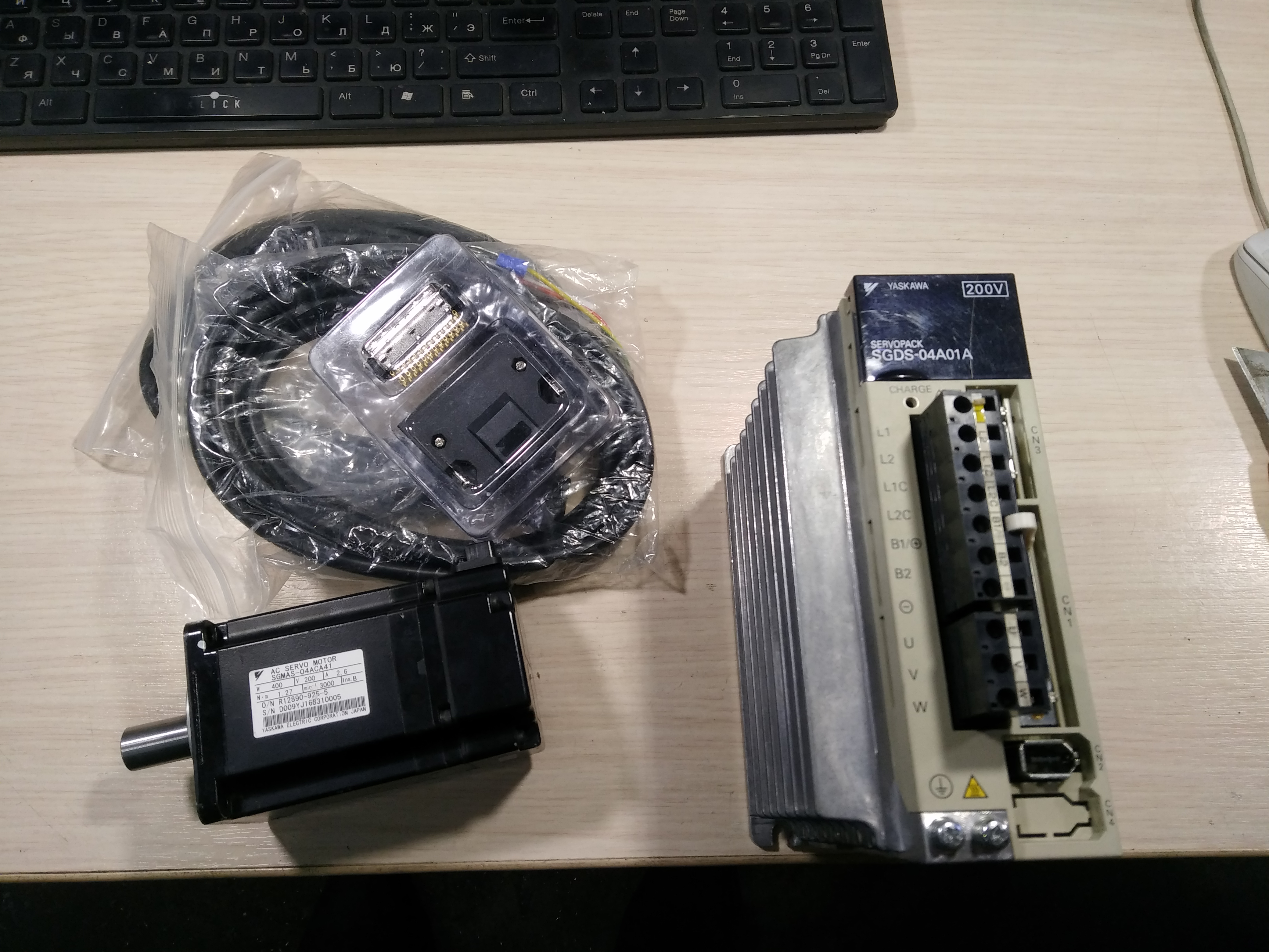

После был куплен сервопривод:
IMG_20190211_185955.jpg (3668 просмотров) <a class='original' href='./download/file.php?id=160318&mode=view' target=_blank>Загрузить оригинал (3.86 МБ)</a>
в качестве привода шпинделя... И благополучно сожжен :hehehe:
Восстановление описывал в этой теме: http://www.cnc-club.ru/forum/viewtopic.php?f=41&t=22011
Сильно переживал за мощность . Не знал, хватит ли момента для точения. Вариант был или 750Вт китайская серва или 400Вт sigma3. Остановился на sigma3.
Забегая вперед скажу, что на таких маленьких диаметрах точит сталь со съемом 0,5мм на сторону и нагрузка около 65-90% (по показаниям sigmawin), а вот точить планшайбу из алюминия с диаметром 100мм пришлось по 0,03мм за проход!

Taganrog писал(а):Сильно переживал за мощность . Не знал, хватит ли момента для точения. Вариант был или 750Вт китайская серва или 400Вт sigma3. Остановился на sigma3.
1к1 что ли передача ???

Hanter писал(а):1к1 что ли передача ???
Теперь да. Но тогда стояли шестерни 18 зубов на серве /30 на шпинделе. Планшайбу делал для установки временно такого патрона :
IMG_20190324_210607.jpg (3656 просмотров) <a class='original' href='./download/file.php?id=160325&mode=view' target=_blank>Загрузить оригинал (4.58 МБ)</a>
чтоб расточить самодельные шкивы.
Re: Балконный токарный по цветмету
Taganrog писал(а):Теперь да. Но тогда стояли шестерни 18 зубов на серве /30 на шпинделе.
странно.. у меня 1.5 к 1 сделано. правда я 100 мм не точил, но под 80ый патрон нержавеющую планшайбу протачивал. по паре десяток снимал спокойно.
