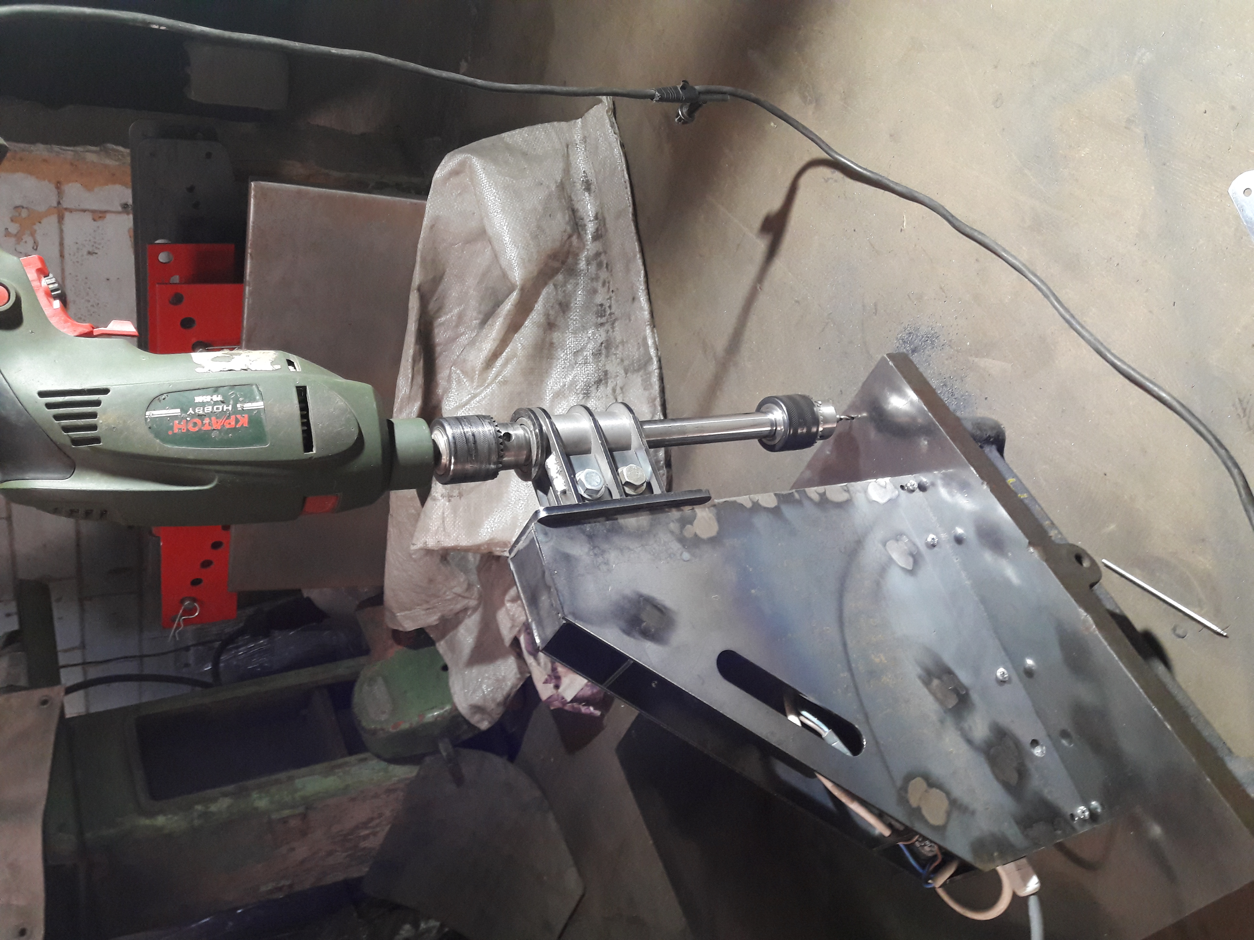

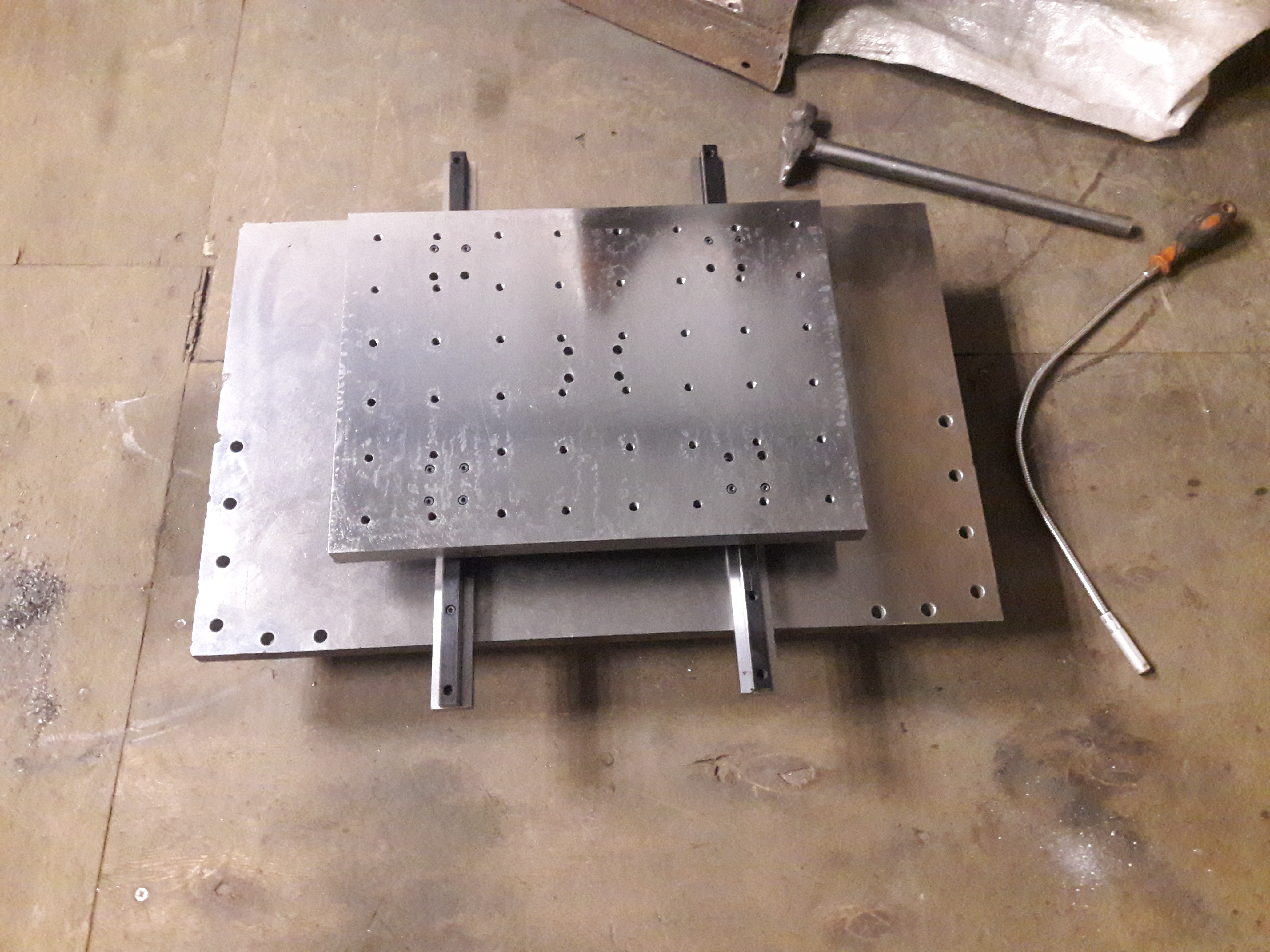

продолжаем по тихоньку. просвелил в плите большую часть отверстий, осталось под крепление опор швп и под защиту.
сверлил при помощи вот такой приспособы, подсмотренной здесь на форуме. в основе магнит от домофонной двери. все неплохо, но нужно утежелять саму конструкцию. ну и выяились некоторые ошибки в разметке, буду править.

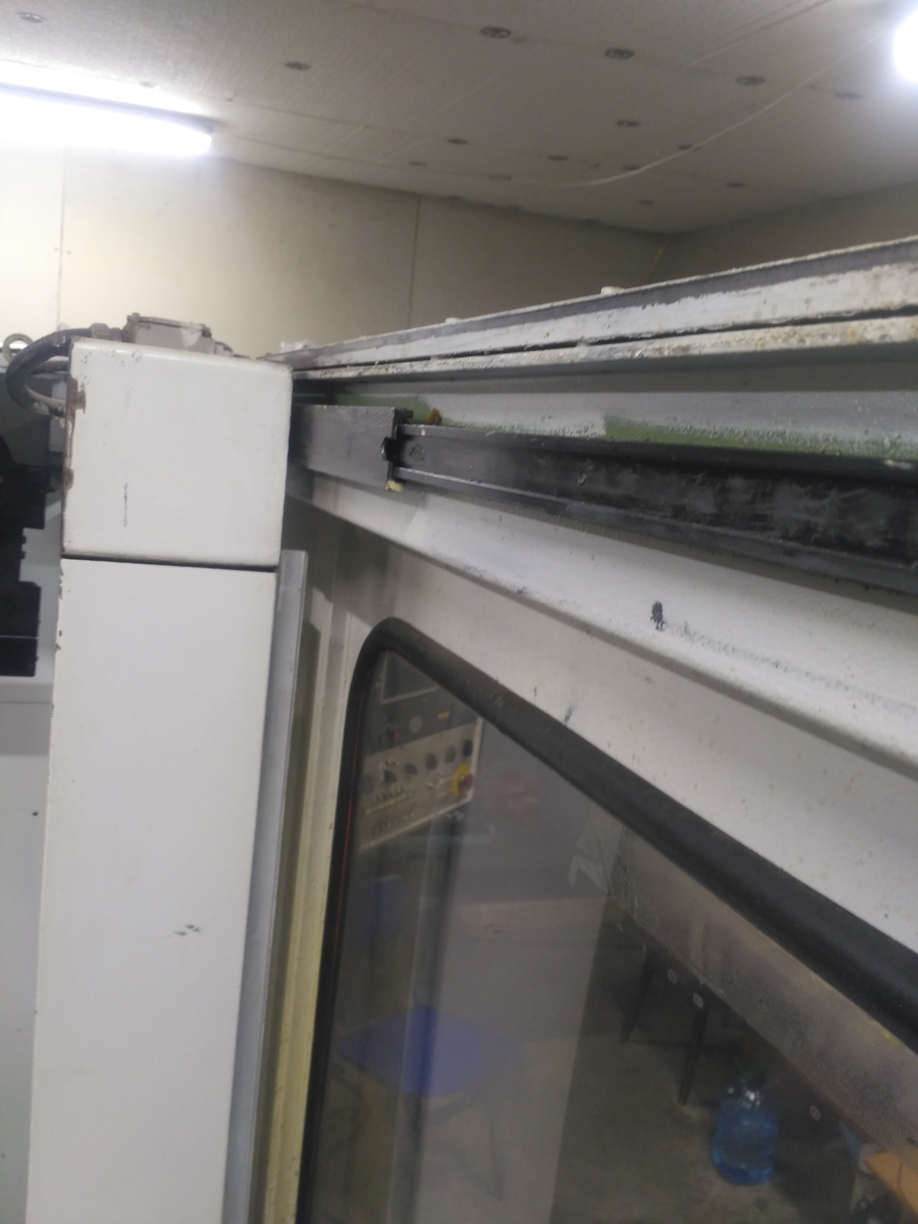

Доброго времени суток. Более опытные дядьки подскажите, как реализовать механизм откатной двери (принцип, как на фото). Пока только один вариант приходит на ум: направляющая, а внутри двери ролики. Может кто то еще что то подскажет?
Заранее всем большое спасибо.

Re: Первый чпу фрезер по дюрали
Сообщение mikehv »
У меня так же сделано. Направляющая просто круглый пруток приварен. В двери ролики. Сверху дверь держит типа мебельной направляшки, только пластиковая.

Malyarka74 писал(а):
mikehv писал(а):Завтра сделаю. Сегодня уже закрыл все)
Спасибо за помощь)
вот так как то. двери очень тяжелые, но катаются легко.
