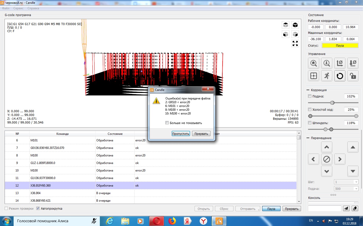

Друзья всем привет.
Прошу помощи с китайским станком станком 3018.
Недавно собрал станок, прошился до 1,1.
Скачал модель, сделал G-cod, загрузил в кандли и после запуска вылетели ошибки.
Все бы ни чего, но при разных настройках врезания и скорости(переделывал заново G-cod) виснет примерно в одном и том же месте.
Как с этим бороться?
Заранее всем спасибо.

Mamont
Сообщения: 1667
Репутация: 391
Настоящее имя: Виталий
Откуда: РБ Минск
Re: Проблема с 3018
Сообщение Mamont »
grbl контролер имеет неполный набор перевариваемых G и М кодов
при составлении управляющей программы надо это учитывать

rlan
Сообщения: 61
Зарегистрирован: 17 мар 2018, 06:21
Репутация: 9
Настоящее имя: Руслан
Re: Проблема с 3018
Сообщение rlan »
Правильный постпроцессор выбрать, когда G-код делаете.

nemes13
Сообщения: 69
Зарегистрирован: 16 ноя 2017, 18:55
Re: Проблема с 3018
Сообщение nemes13 »
В какой программе G-код делаете?

nemes13
Сообщения: 69
Re: Проблема с 3018
Сообщение nemes13 »
В Арткаме с этим станком хорошо работает "G-Code(mm)(*.tap)"
