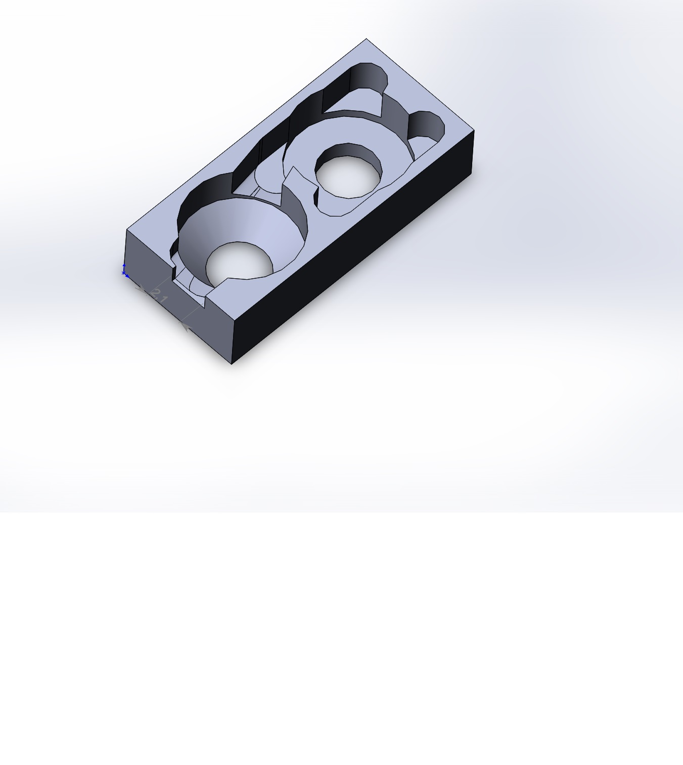

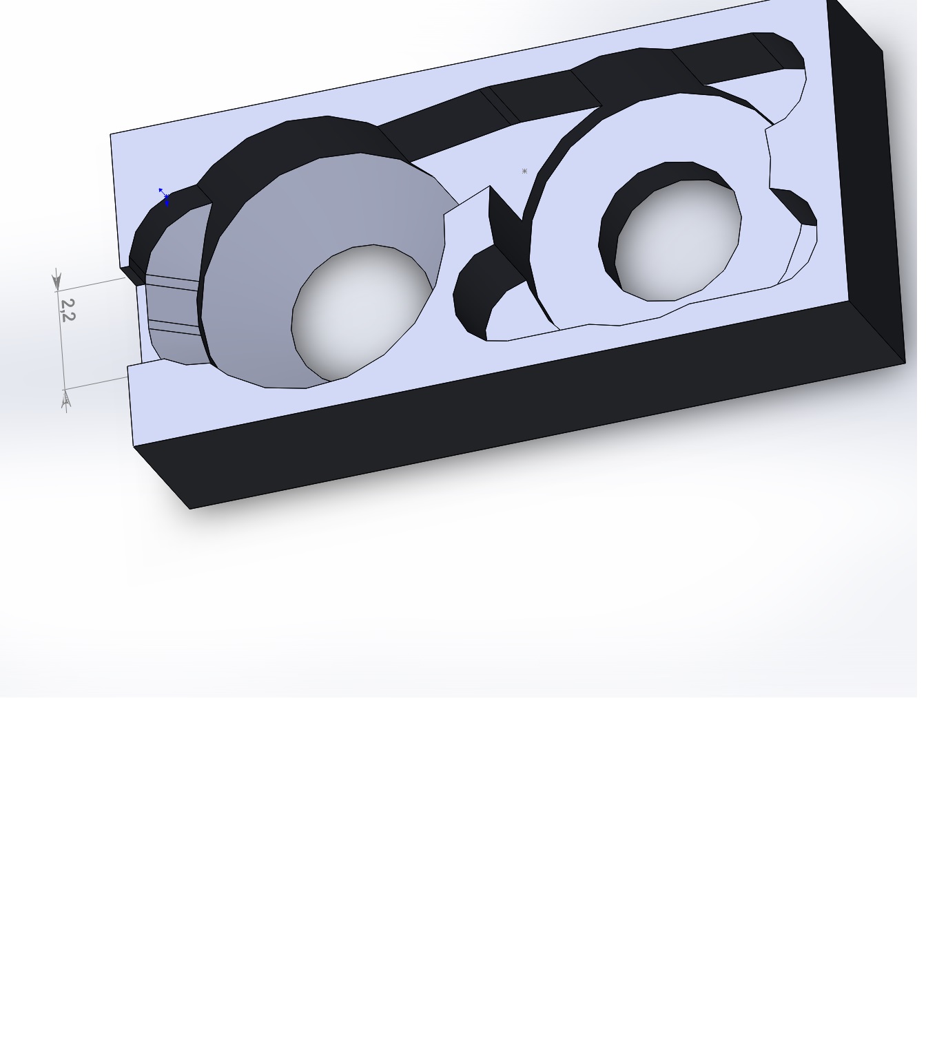

Вот еще вопрос - прорисовать контур который может выбрать фреза в горизонтальной плоскости несложно, а если есть уклон? Вроде есть способ - вырез твердым телом по траектории - но почему-то он иногда рисует правильный профиль который бы оставила в материале фреза которая движется и в горизонтальной и в вертикальной плоскости, а иногда - какую то лажу - я уже задрался - не могу понять - что на это влияет и как это обойти. Или какой то жуткий глюк SW..
справа нормальный наклонный паз, влево - дефективный. если я смещу точку маршрута на левом пути - он тоже станет нормальным. Я буквально не могу нарисовать деталь, вернее попытался - но там и вырез твердым телом и прямо по нему - по сечениям и нет уверенности - что же будет резать фреза в итоге..
путь фрезы.jpg (2738 просмотров) <a class='original' href='./download/file.php?id=151875&mode=view' target=_blank>Загрузить оригинал (92.42 КБ)</a>
тл.jpg (2738 просмотров) <a class='original' href='./download/file.php?id=151876&mode=view' target=_blank>Загрузить оригинал (108.53 КБ)</a>

VAT писал(а):Как же раскраивают материал - там паз равен диаметру фрезы вроде как? Или дело в остановке и смене направления?
Вадим - в голове попробуйте представить КАК работает фреза в разных ситуациях. при раскрое материала фреза во всех направлениях работает одинаково. вот картинки как работает фреза.
Буфер обмена02.gif (8.39 КБ) 2716 просмотров
Первая - это раскрой. фреза всегда нагружена одинаково. вторая - обработка контура. третья - обработка этого же контура в углу.. фреза приходит в угол и цепляет значительно больший кусок мяса. по этому ее дрегает, отжимает и она начинает вибрировать. плюс появляются зарезы на поверхности. Если вы проследите КАК ведет себя фреза в углах - то обнаружите что звон в углах появляется только в тот момент когда фреза туда пришла. и если ее там остановить, то он практически сразу пропадет. это как раз и есть отжатие фрезы. нагрузка возрасла - ее отогнуло, она хапнула еще и со стеночки мяса, и выгрызя себе свободы успокоилась.. звон пропал.. Вот это резкое возрастание нагрузки и портит жизнь. а с "чебурашками" нагрузка на фрезу тоже растет, но растет она плавно, по мере вхождения фрезы в материал. и в конечном итоге за счет плавного нагружения отсутствуют ударные нагрузки и как следствие дефекты на поверхности.

2 Hanter
Это я понял, но я же не могу знать алгоритм движения фрезы - я могу нарисовать модель сложнее или проще.

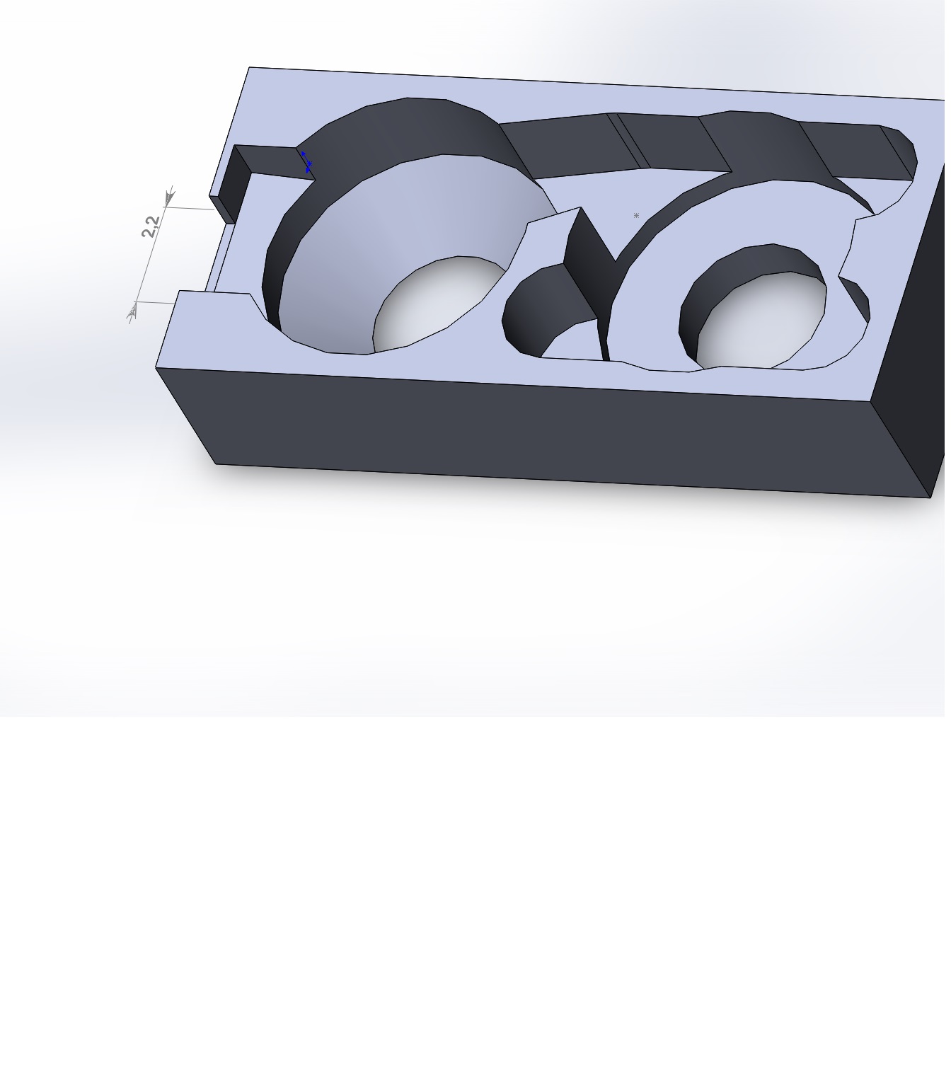

я вот несколько дней бился с sw2015 но так и не смог понять как его заставить вырезать "мясо" прямой отрезной фрезой по наклонной траектории + наверху еще площадочка - т.е. некоторый вейер (3й вариант). Но в итоге это у меня непредсказуемо - я даже пробовал вокруг получившегося выреза деталь строить - все равно все разрушается. Наверное таки глюк SW.
Но в итоге есть альтернативные варианты, попроще - (1й вариант)- это призматическая выборка, которая 2мм фрезой даст чтото похожее на то что я хотел изначально - наклон 7градусов и выборка фрезой с 90гр кончиком, 3мм диаметром (2й вариант), тем более что зенковку под винт в потай и фаски ей же можно сделать. Наклон получается 45градусов, а не 7 - но в принципе сойдет.
Уши и все узкие места - 2,2мм.
TL7.jpg (2686 просмотров) <a class='original' href='./download/file.php?id=151927&mode=view' target=_blank>Загрузить оригинал (122.76 КБ)</a>
TL45.jpg (2686 просмотров) <a class='original' href='./download/file.php?id=151928&mode=view' target=_blank>Загрузить оригинал (134.21 КБ)</a>
тл.jpg (2686 просмотров) <a class='original' href='./download/file.php?id=151929&mode=view' target=_blank>Загрузить оригинал (108.53 КБ)</a>
