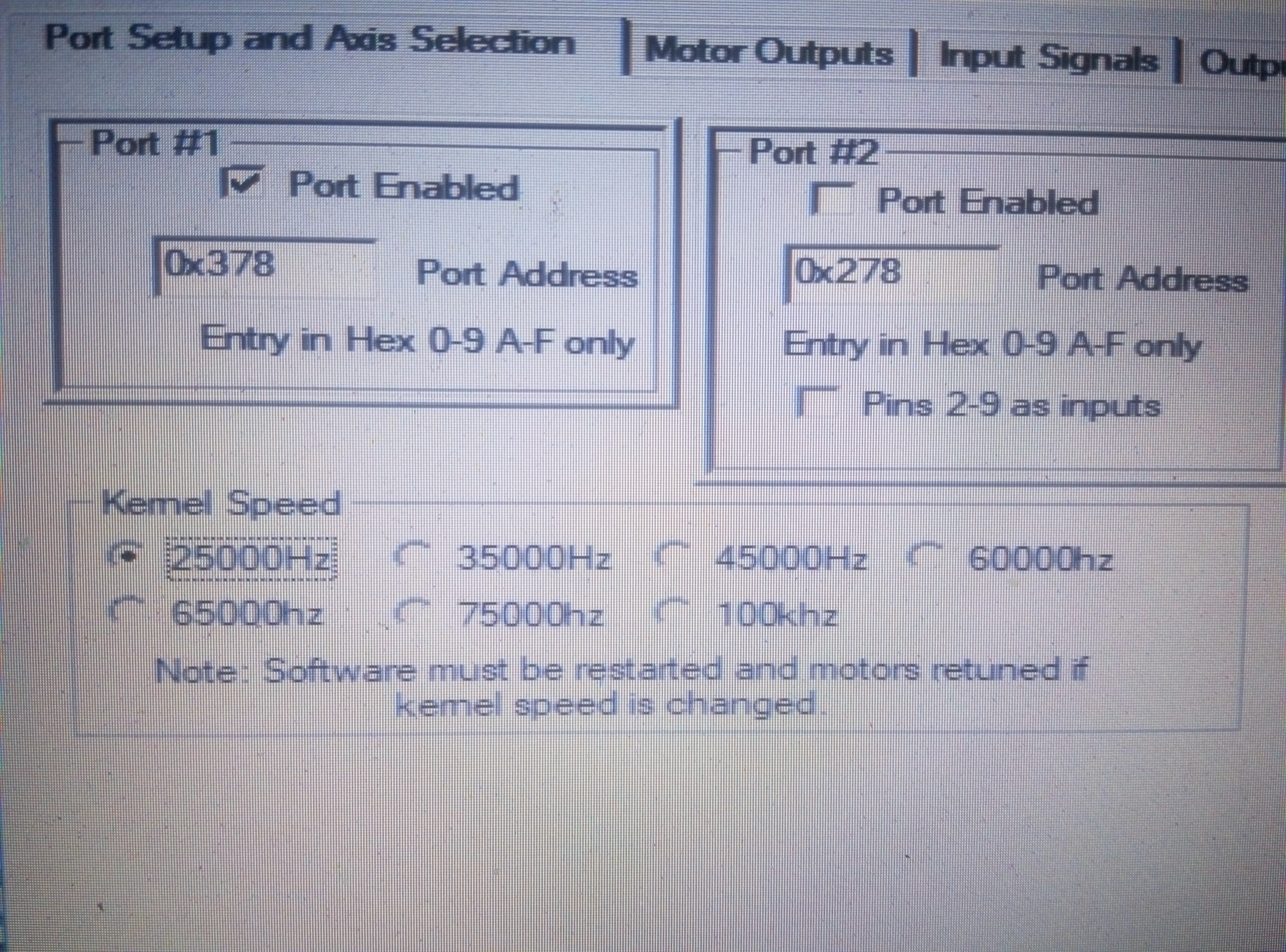

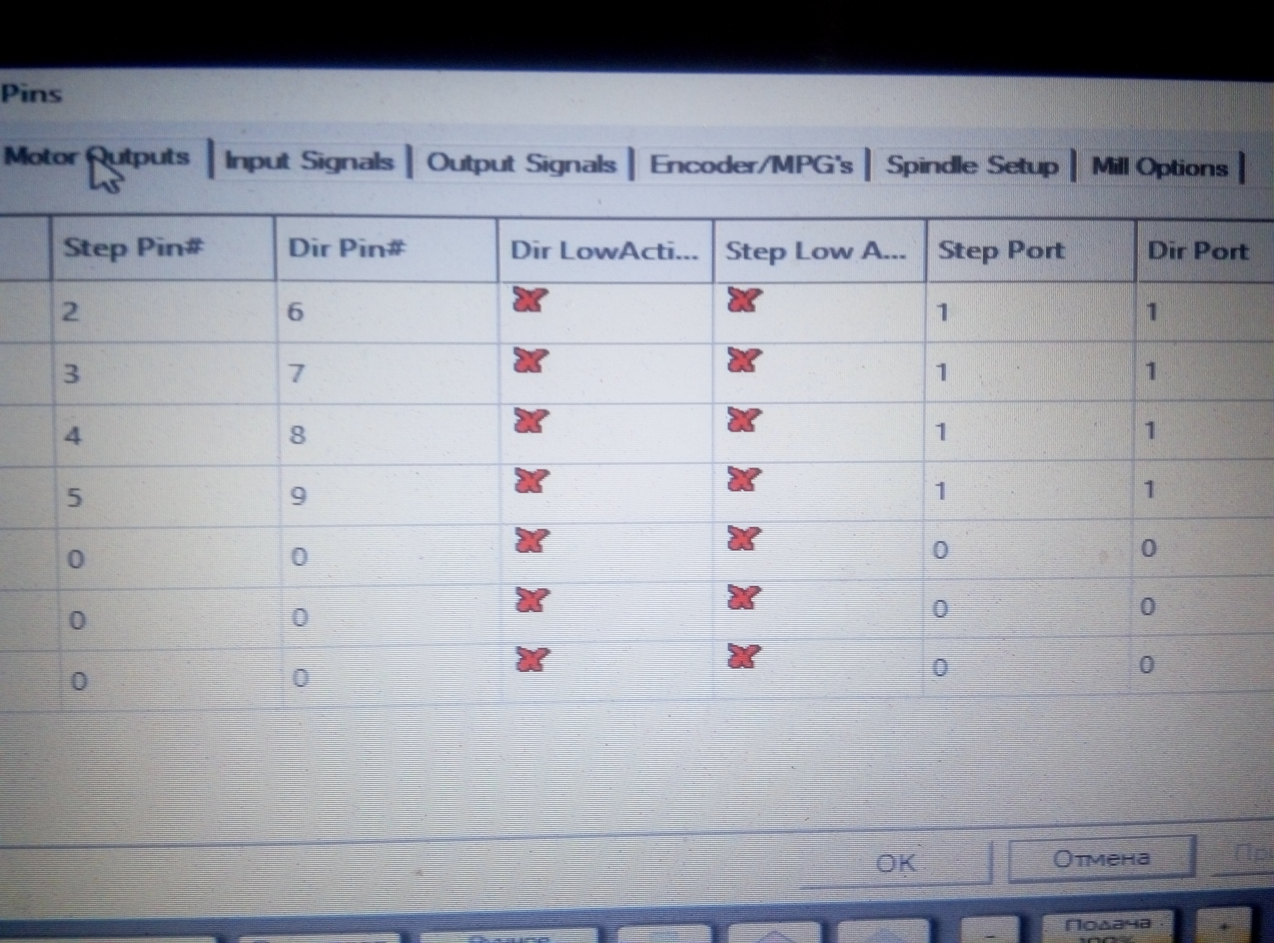

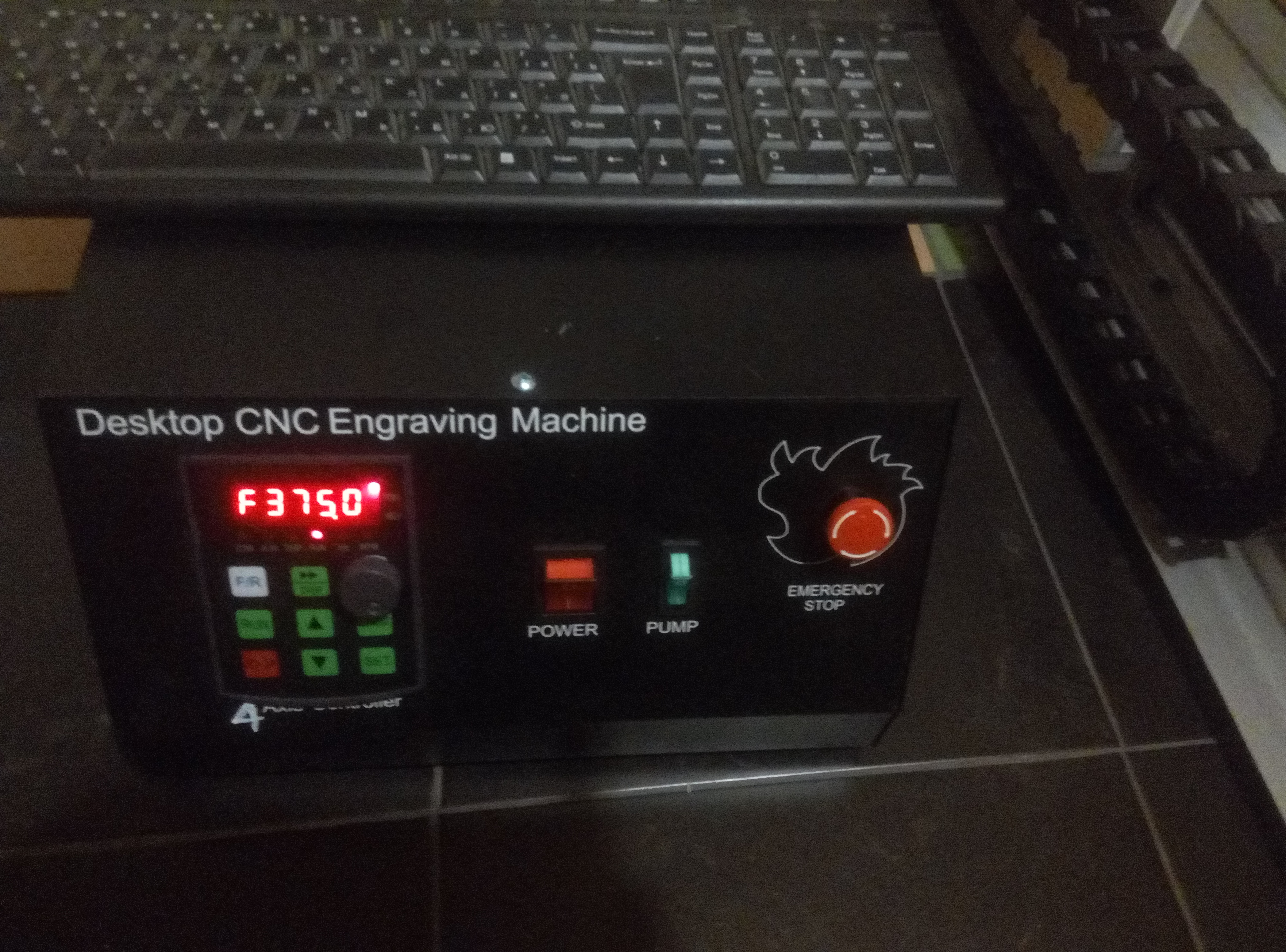

При сборке нового станка из Китая не срабатывают шаговые двигатели шпиндель вращается
Конфигурации в Mach 3 выставлены какие могут быть причины
при выключение шпинделя высвечивается ER 10

Oleg2017 писал(а):при выключение шпинделя высвечивается ER 10
Может это размер цанги?

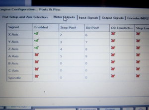

Oleg2017 писал(а):Конфигурации в Mach 3 выставлены какие могут быть причины
как именно "выставлены"? Заглянуть под крышечку, посмотреть какая плата стоит и уже от неё "плясать" в плане настроек.

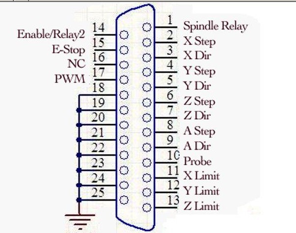

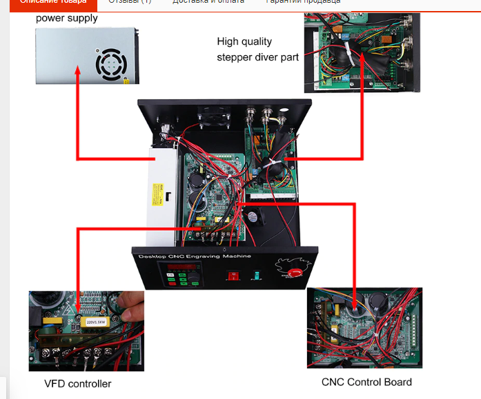

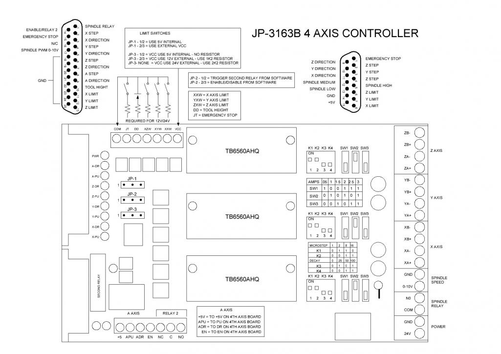

И вы поверили китайцу? Он стрелоской указывает на частотник, обзывая его "ЦНЦ контрл боард" :D
И да, ещё раз - вскройте СВОЮ коробку и гляньте, что в неё втулил китаец! Далее - в гугл на поиски мануала под свою плату.
Если всётаки поверить фоткам - у вас в коробке стоит "JP-3136b" -"зелёная" трёхосевая плата. Вот распиновка осей:
post-1196-0-05161700-1401279444.jpg (1688 просмотров) <a class='original' href='./download/file.php?id=151504&mode=view' target=_blank>Загрузить оригинал (93.08 КБ)</a>
UT8uauMXiFhXXagOFbXx.jpg (1688 просмотров) <a class='original' href='./download/file.php?id=151505&mode=view' target=_blank>Загрузить оригинал (64.18 КБ)</a>
Как можете видеть - ваши настройки "немного не те"...
