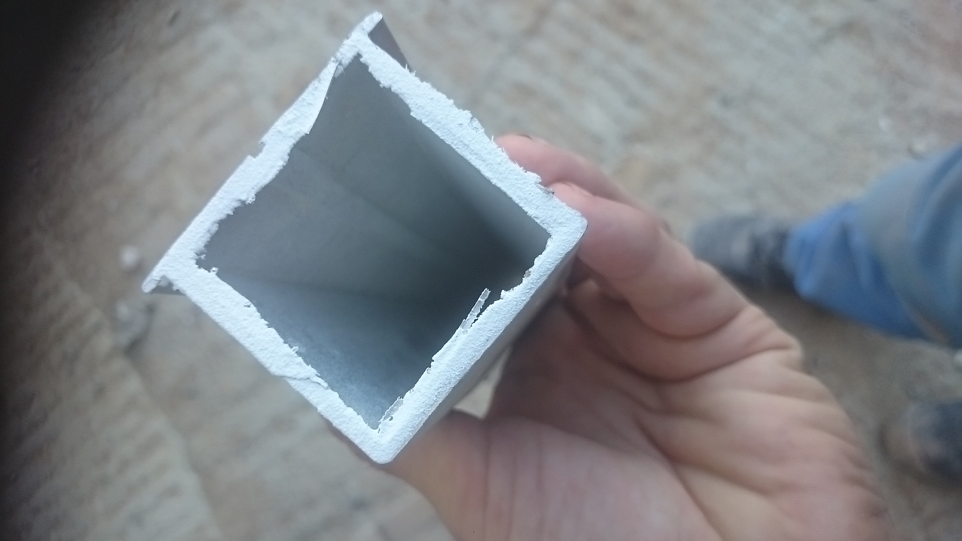

Есть возможность взять алюминиевые профиля 50х50х2.75 Как вы думаете подойдут ли они для изготовления станины? Размер стола планирую 95х95 см. С высотой стола еще не определился. Где-то читал что не рекомендуется делать легкую станину. Вес 12 профилей 15кг. Возможно стоит усилить станину еще 5 профилями. Вес получится более 20 кг.

Wikiency писал(а):алюминиевые профиля 50х50х2.75
маловато мяса

тонкие профиля ?
Есть еще профиля 85х50х2.75
Еще узнаю точно из какого они материала, возможно это сплав алюминия с каким-то другим металлом. Используются для изготовления каркаса Здания. Крепление фасадной плитки.

Стальные со стенкой 2.75 ещё куда ни шло, но дюралевые с такой стенкой пойдут только для 3Д принтера, лазера или гравировки плат.
Но выход есть! Можно их залить внутри бетоном. Тогда пойдут (:

Скажите, почему нельзя делать чпу с таких профилей, каркас даст погрешность?
Я не представляю как залить бетоном вертикальные профиля, после того как соберу каркас? Сколько он будет потом весить? Может мне лучше купить нужный профиль?

Wikiency писал(а):Скажите, почему нельзя делать чпу с таких профилей, каркас даст погрешность?
З.Ы. Если я сделаю стол 95 х 95 см и залью бетоном, то он не пройдет в 80см дверной проем :thinking:
сделать-то можно, никто ж вас за это не посадит..)
но это будет просто макет станка, который возможно будет куда-то там ездить, чето там рисовать ручкой или царапать гвоздиком...
Если цель стоит - просто занять себя, получить новый опыт и знания в новой сфере - делайте, в любом случае будете в плюсе.
А если хотите получить на выходе станочек, который должен выполнять определенные задачи - то лучше тогда озвучьте, что ждете от станка, подсказки будут возможно более предметными.

Хочу сделать фрезер по дереву, создание узоров
Сообщения: 7490
Re: Станина для чпу
Wikiency писал(а):Хочу сделать фрезер по дереву, создание узоров
Тогда берите лучше стальной прокат. Профильная труба со стенкой от 2,75 и толще. Уголки со стенкой 4мм и толще.
Фрезеровка узоров, требует от станка выполнить просто огромное количество движений, и можно делать это в течение нескольких дней, на очень маленькой скорости, или за несколько часов, на большой скорости, но это уже требует повышения жесткости станка.

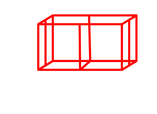

Достал 4 уголка 50Х50Х5.5мм длинной 1.81 м. Думаю сделать каркас станка 1м на 0.8 м.
Подскажите, какой высотой делать каркас? Думаю взять еще два уголка, и порезать на 0.8 м
Нужно ли еще будет усиливать станину? Один уголок весит 7 кг, без гаек, шайб и контргаек станина уже будет весить около 42 кг
