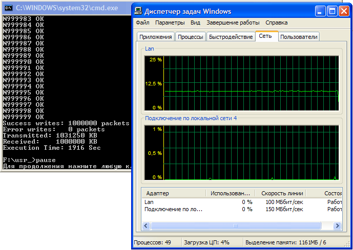

Плата естественно тестировалась чтобы развеять все сомнения в правильности работы.
Для этого была создана специальная прошивка с буфером памяти.
И написан специальный скрипт который рандомно генерировал 1024байта, отправлял и затем считывал их из буфера в фпга:
Вот пример отправки 1000000 таких пакетов:
eth.gif (3079 просмотров) <a class='original' href='./download/file.php?id=151502&mode=view' target=_blank>Загрузить оригинал (29.85 КБ)</a>
Если-бы что-то работало неправильно то ошибки обязательно выползли.
