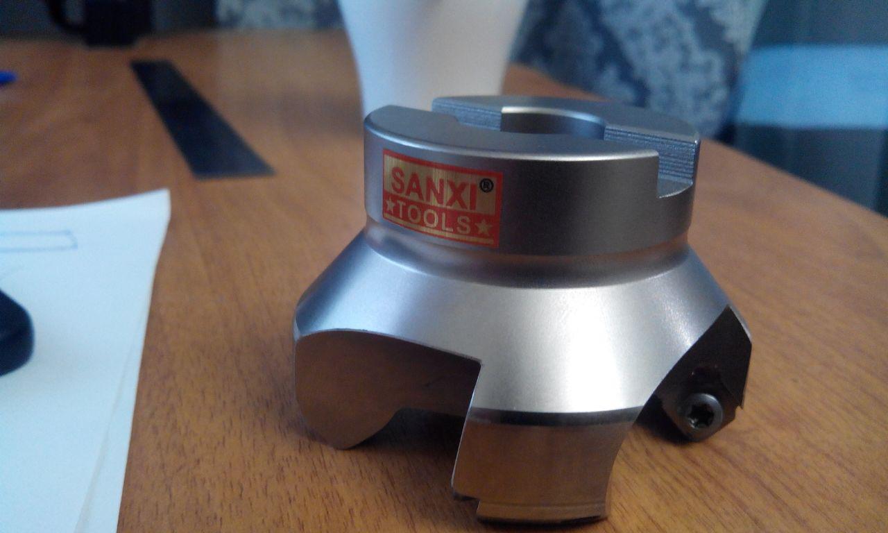

Re: Сковородочка
Ershoff писал(а):дыкЪ это ж для ластохвоста фрезы вроде....
конечно :)
Re: Сковородочка
frezeryga писал(а):Это китай? И по каким признакам определять? Фото оригинала может кто скинет
это китай. оригинальные поищу, если найду - сфоткаю. не уверен что АПКТшки были в люминевом исполнении.. нада порыться. Вообще отличается просто - на самих пластинках муар. Оригинальные пластины доводятся механическим путем - у них кромки зеркальные. и идеальные. а на китае хз - такое впечатление что электрохимполировка.. то есть она вся блестит как у кота.., но поверхность не идеальная.. видно что ее не выводили. а как была - так в полировку и кинули.. какието микронеровности как были так и остались..
