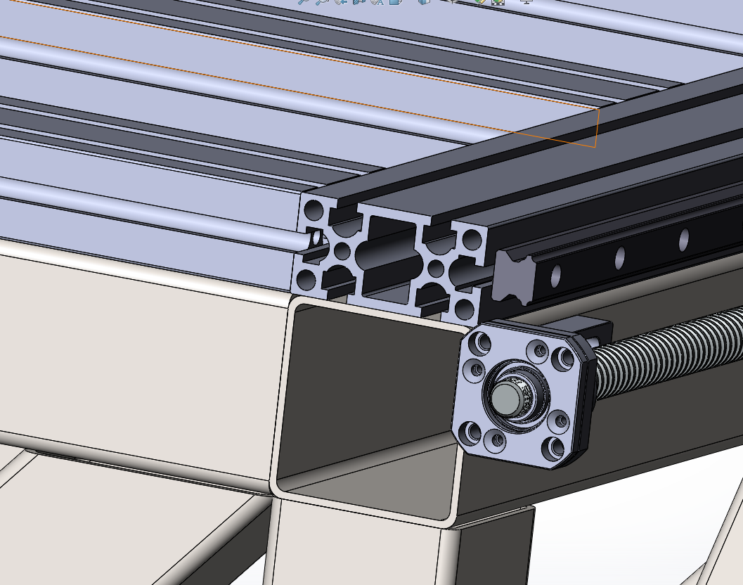

В его основе - рама, сваренная из проката 80*80*3 мм.
Отпуск и снятие напряжений производиться не будут, не того уровня агрегат.
На выровненную привычным мне способом поверхность будет крепиться алюм. профиль 40*80 мм, к которому в свою очередь крепятся рельсы оси Х и рабочий стол.
Рабочий стол - ламинированная фанера 18 или 21 мм, жертвенный - фанера обычная 18 мм.
Алюминиевый профиль будет скручиваться между собой стандартным Фрезерюгиным способом, к стальному прокату скорее всего в гайки-заклепки М8.

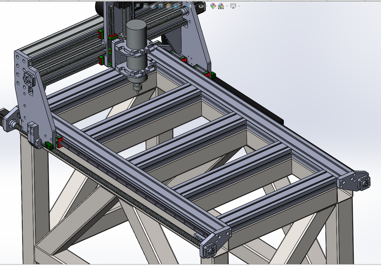

Все фрезерованные люминиевые детальки будут толщиной 19 мм из сплава 6061Т651.
Рельсы по Х - 20 мм, по Y и Z - 15 мм.
винты по Х и Y - 2005, по Z - 1605.
Рельсы и каретки - HSAK, винты - TBI.
Опоры AKD C5.
Балка портала будет выполнена из двух скрученных профилей 80*80 мм, самых жирных, что удалось найти))
Собственно, из таких же, которые Макс пускает на свои станки.
Движочки и драйвера будут ледшайн, кстати опробую новые цифровые драйверы M556С, которые недавно появились у Славы китайца.
Вроде производитель обещает их работу не хуже уровня DM556, при цене в полтора раза ниже.
Шпиндель стандартный 2,2 кВт ER20.
Рулить всем этим добром будет mycnc ET6.

В данный момент меня больше всего беспокоит узел крепления опор по оси Х, насколько жестко получится привязаться в торец профиля, а так же как будет работать на изгиб сама пластина....
Возможно, по результатам натурных испытаний (в простонародье "обезменивания" :hehehe: ) потребуется доработка...
Станочек делается не себе, а на заказ, посему очень надеюсь, что получится не самым говеным и что заказчик останется довольным)

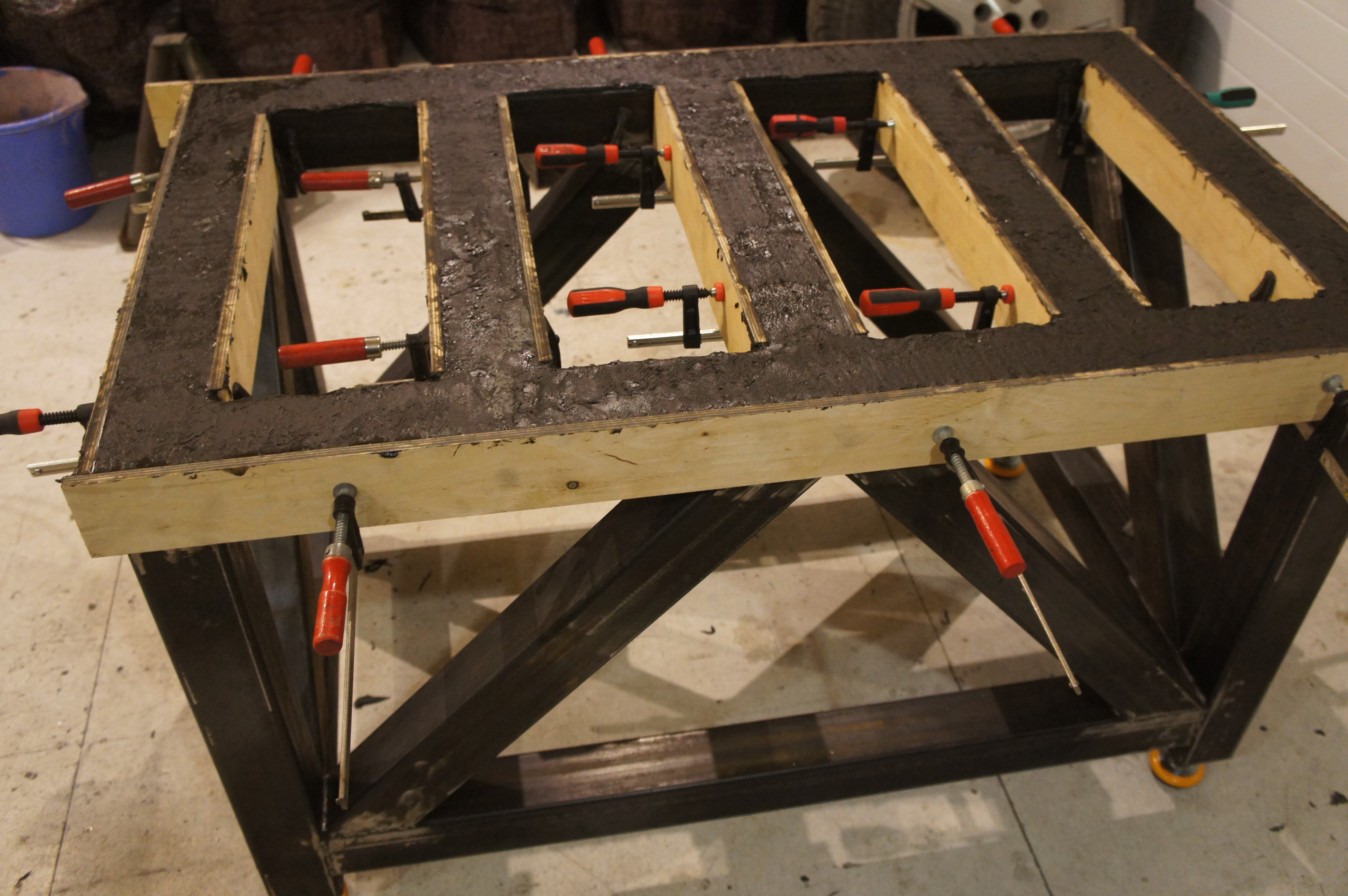

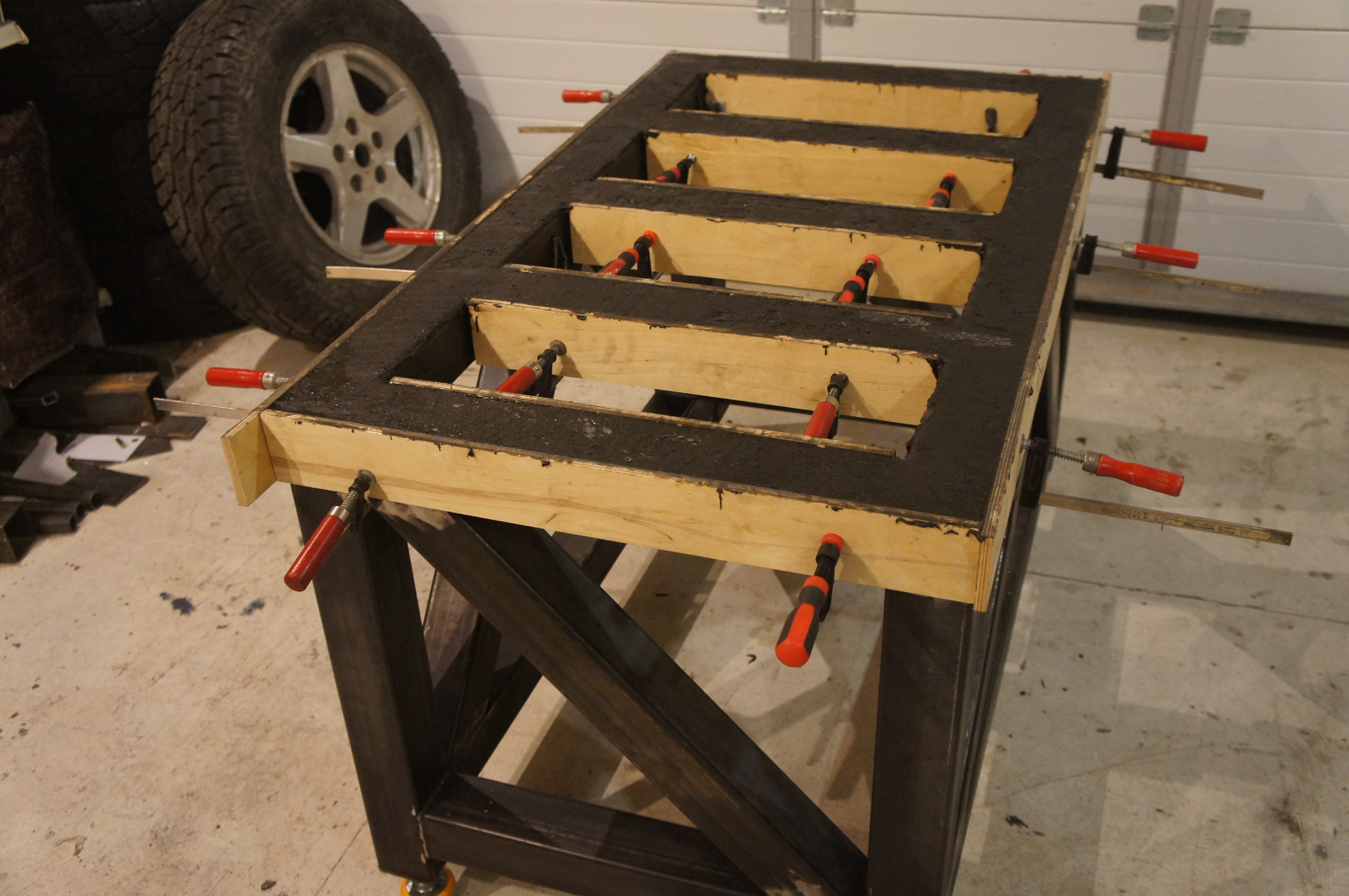

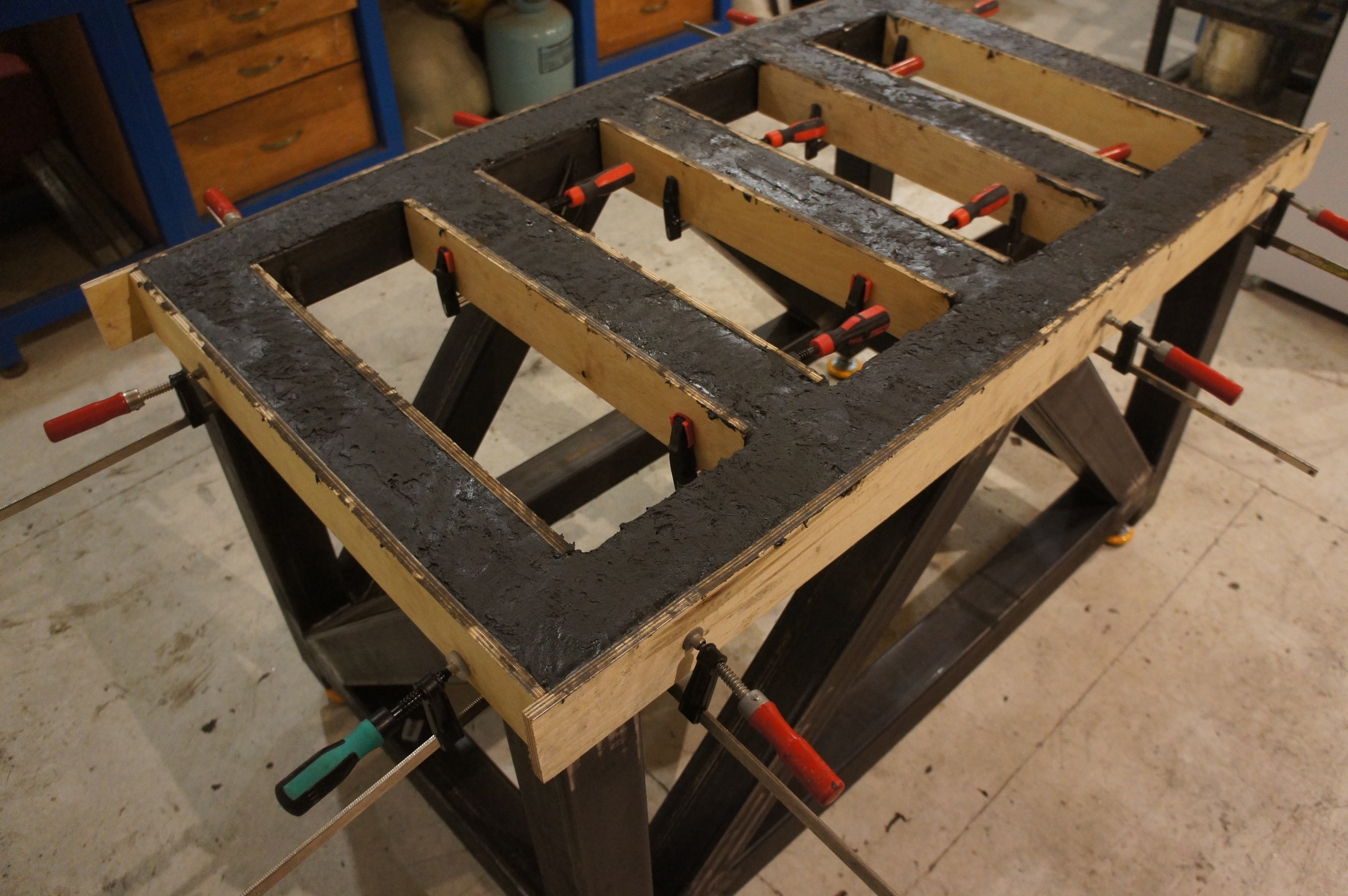

Вчера подвыровнял верхнюю плоскость рамы.
В этот раз нарезал на большом роутере полос из 12 мм фанеры, выставил их на раме в виде эдакой опалубки по хорошему строительному уровню 0,5 мм/м, зафиксировал струбцинами.
После проверил результат брусковым 0,05 мм/м, этот показал винт около 4 десяток. Но исправлять уже не стал, т.к. выравнивание подобной заливкой предварительное.
DSC01610.JPG (5048 просмотров) <a class='original' href='./download/file.php?id=151277&mode=view' target=_blank>Загрузить оригинал (4.47 МБ)</a>
DSC01611.JPG (5048 просмотров) <a class='original' href='./download/file.php?id=151278&mode=view' target=_blank>Загрузить оригинал (4.63 МБ)</a>
DSC01612.JPG (5048 просмотров) <a class='original' href='./download/file.php?id=151279&mode=view' target=_blank>Загрузить оригинал (4.88 МБ)</a>
В дальнейшем все равно будет необходима работа ручками - сначала шлифмашинкой сбить самые большие неровности, а затем придется изрядно помахать шабером по линейке на краску.
И все равно остается некая свобода для маневра, т.к. можно будет попробовать вывести в ноль сами рельсы при установке их на профиль - крепление рельсов сбоку позволяет производить их регулировку в вертикальной плоскости.

Я упустил... чем заливали? Что в роли "бетона"?

moscow писал(а):Я упустил... чем заливали? Что в роли "бетона"?
эпоксидка с цементом в роли наполнителя.

Umnik писал(а):эпоксидка с цементом в роли наполнителя.
А о какой поверхности шла речь под шабер, если это эпокс с цементом?)
