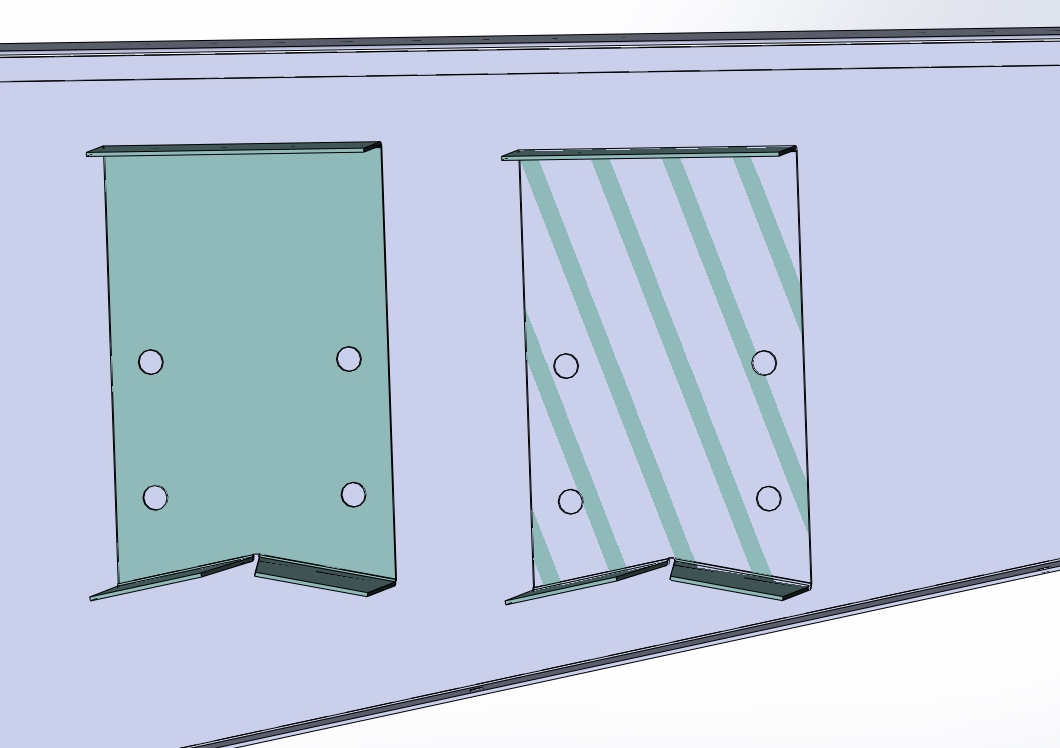

кто нибудь сталкивался с таким глюком отображения? в обоих случаях одинаковое сопряжение (Совпадение по плоскостям), только деталь справа отображается как будто с интерференцией.

Включить и выключить Live view...
Может поможет

видео карта не поддерживает этот режим, но ты был близок. включил перспективу исчезло это безобразие :good:

Моя другая видео карта тоже не поддерживала, но в и-нете есть парочка советов, как можно включить.
Когда включал отобразить сопряжения, то все тусклело, а потом не включалось обратно после завершения и закрытия окна. Выключение \ включения режима помогло.
Так понимаю глюк в крякнутой прги.

с перспективой это конечно не лечение, потому что если переключаешь обратно - отображение слетает. попробую real view подрубить.

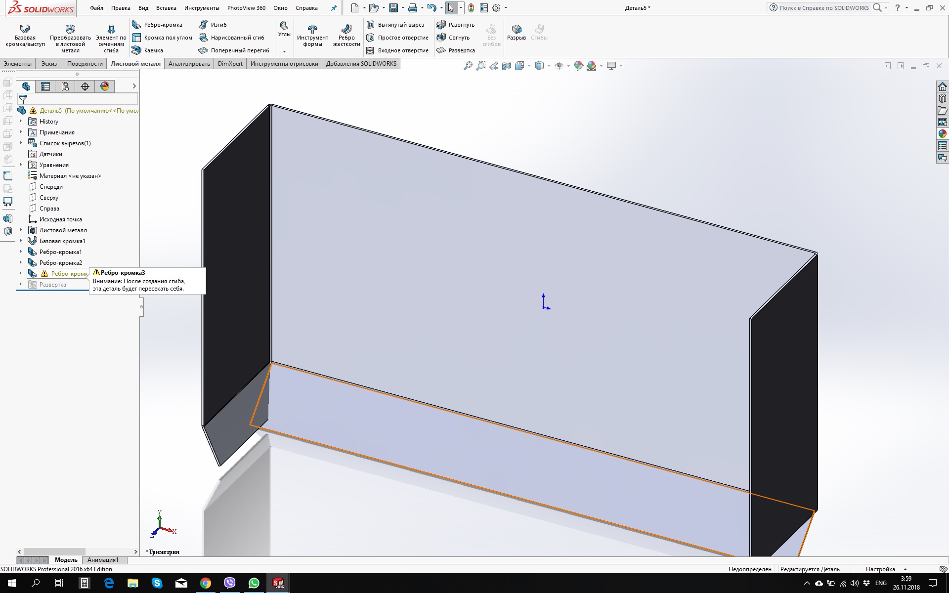

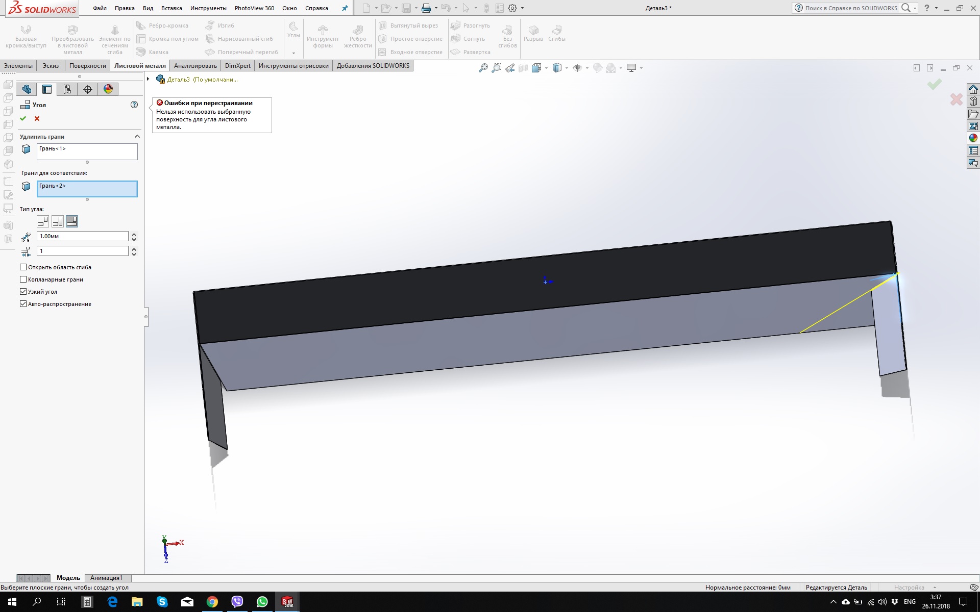

Или же кромка сама себя пересекает. Что я делаю не верно.?
Vopros Listovoj Metal - SW_01.jpg (6449 просмотров) <a class='original' href='./download/file.php?id=151246&mode=view' target=_blank>Загрузить оригинал (278.7 КБ)</a>
Может кто подсказать верную поочередность действий, или на что обращать внимание при создании кромок?

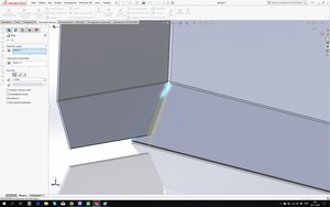

Заметил, что нужно соблюдать скругления, или от куда начинает гнуть лист - с какой точки...
Vopros Listovoj Metal - SW_02.jpg (6449 просмотров) <a class='original' href='./download/file.php?id=151247&mode=view' target=_blank>Загрузить оригинал (243.4 КБ)</a>
А тут уже не разрешает углы подогнать.
Vopros Listovoj Metal - SW.jpg (6449 просмотров) <a class='original' href='./download/file.php?id=151244&mode=view' target=_blank>Загрузить оригинал (234.73 КБ)</a>
И как можно сделать, что бы нижняя часть была вровень?
Просто вытянутым вырезом?
Может есть какой-то обучающий урок, а то я что-то не нашел...

xenon-alien писал(а):Или же кромка сама себя пересекает. Что я делаю не верно.?
загибы делать одной операцией, выбирать сразу две кромки.

А как их сделать под разным углом одной операцией и одинаковой длинны?
Слева 20 градусов, сзади 45 и справа 70.

Сообщение al_us »
сдается мне это проблематично, ручками это всё подрезается.

Просто ручками уже делал... И не раз.
Теперь опять нужно угол поменять и начинать подгонку с начала...
Как-то не очень удобно и трудоемко всё это дело.
Не верю, что нету нормального решения.
Есть ли кто на сайте, ко в листовом метали шарит? Спросил бы на прямую в ЛС. А то мало ли, не заглядывает сюда.

Я по вашему тут роль скептика выполняю? Уже не один год работаю с листовым материалом, по вашей задаче какая-то сложность именно математическая плюс редкий случай разрабы видимо не стали тратить своё время на изобретение простого способа стыковки торцов, тем более что руками это делается очень просто. Чтобы постоянно не подгонять есть ещё непростой способ с помощью трехмерного эскиза и ещё кучки операций.

А я только пытаюсь с листовым материалом разобраться...
Думал, что я делаю что-то не так.
А так, приходится в 2-х видах работать, что бы подобрать угол и длину изгиба под разным углом. (просто редактирую созданный программой эскиз)
Я только с элементарными функциями знаком в программе.
Благодарю за подсказку, что то программный "глюк-недочет".

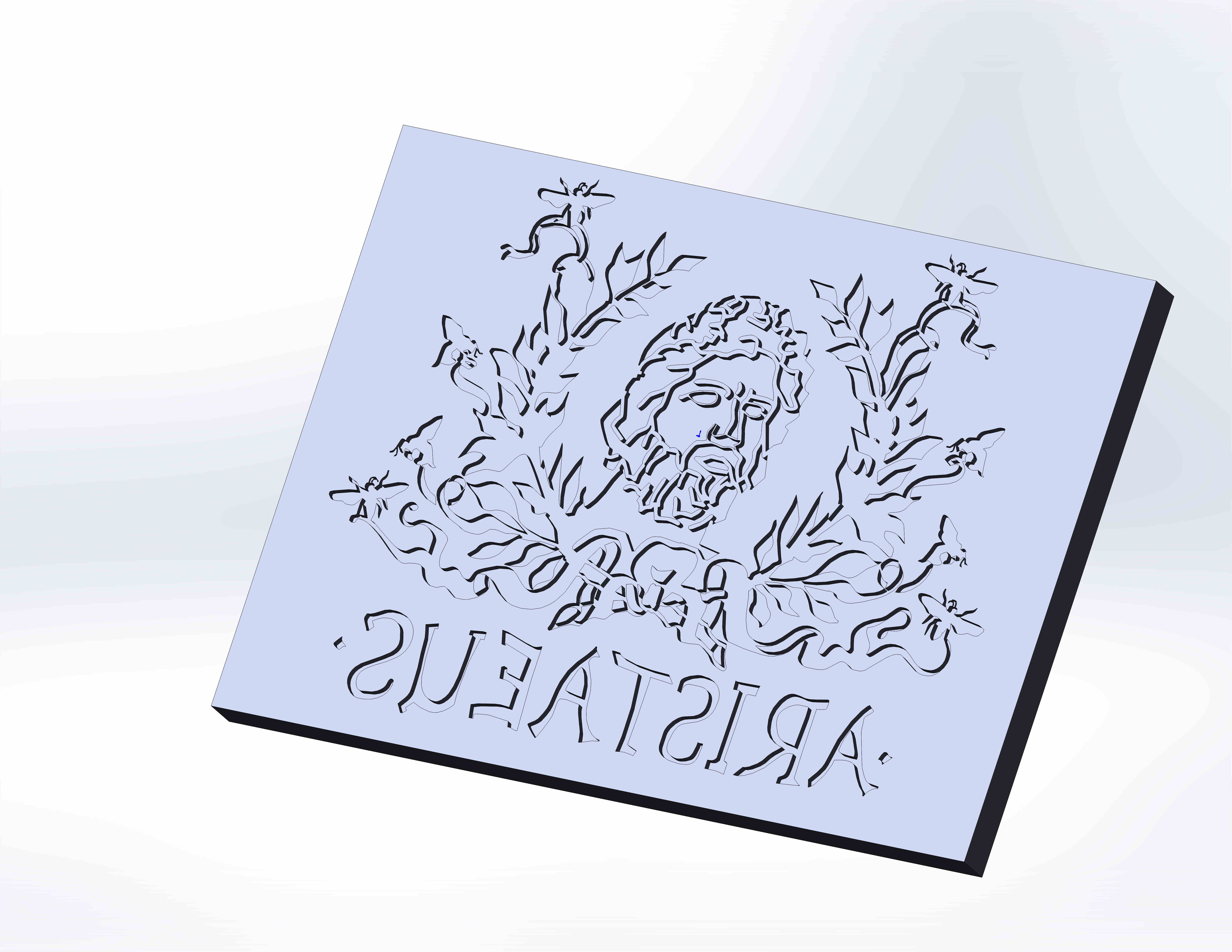

Думал-думал, задавать/нет здесь этот вопрос... Решил рискнуть...
В общем, такая задача: есть эмблемка, к-рая будет вырезана в алюминии конусной фрезой:
aristaeus.JPG (6285 просмотров) <a class='original' href='./download/file.php?id=152345&mode=view' target=_blank>Загрузить оригинал (867.74 КБ)</a>
Размер 220x160мм. Эта модель получена от дизайнера, далекого от чего-либо иного кроме полиграфии, поэтому есть некоторые конфликты с технологическими возможностями. Объяснить, что нужно откорректировать модель для совместимости, не удается. Минимальные зазоры в этой модели - доли миллиметра. Сейчас стоит задача внести уклоны/скругления для хотя бы минимального приближения к результату фрезеровки и доказать, что выглядеть это будет уже не так красиво.
Ввиду обилия граней Solidworks не справляется с автоматической расстановкой уклонов. Вручную делать - не вариант. Можно убить неделю и в результате получить ответ "не годится!"
Что делать - конвертировать в другую ("художественную") САПР и там править или в SW таки есть возможность установить некий режим, в к-ром Featureworks справится, пусть даже с ликвидацией каких-то граней?
P.S. Да, я дилетант в SW, пользуюсь от силы 10% возможностей пакета, поэтому товарищей Frezer_PU и maxx2000orel заранее об этом предупреждаю и настоятельно прошу не реагировать ;)
Сообщения: 4509
Re: SolidWorks
Создайте чертеж по данной модели, сохраните его в векторном каком нибудь формате, типа dxf. Откройте в арткаме и сделайте выдавливание под углом каким надо и увидите насколько всё красиво или некрасиво будет

Сообщение Argon-11 »
так в SW тоже есть такая возможность, но уклон при вытяжке не работает все по тем же причинам - Featureworks не справляется. Наверное, SW следит за сохранением граней.

Сообщения: 4509
Re: SolidWorks
Мне кажется да

Argon-11 писал(а):Что делать - конвертировать в другую ("художественную") САПР
да ничего не надо править...в фузион 360 её засунуть и симулировать фрезеровку ..сразу будет видно косяки..
