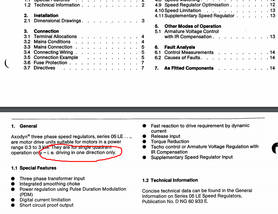

по идее там должен стоять операционник на входе,на один вход которого идет задание,на второй тахер
я понял так: привод один,двиг один
mikrik писал(а):В станке используется один сервомотор постоянного тока с тахогенератором с усилителем BBC Axodyn 05 LE 10 d-E и управлением 0..+10 В.
Re: Помогите MESA 5i25 и 7i77 + MAHO MH 600 P
Посмотрел схемы подключения этих приводов - ничего тем реверсировать не надо - управляется штатно +/-10В.
Остаются засады с муфтами и одновременным движением осей.
Сообщения: 8167
Репутация: 1589
Сообщение nkp »
UAVpilot писал(а):ничего тем реверсировать не надо
05 LE XX - Operating Inst. english (1).pdf
(1.56 МБ) 2560 скачиваний
Выделение_146.png (9730 просмотров) <a class='original' href='./download/file.php?id=151212&mode=view' target=_blank>Загрузить оригинал (148.95 КБ)</a>
это разве не их описание?
Чёта не нашёл указания, что для 05 LE 10 нельзя подавать минус на вход 3... (Table 9)
В любом случае входа для смены направления нет и если он не реверсируется по управлению, то придётся комммутировать "силу" и тахометр, о чём собственно и написано в первом посте. Засады я описАл.
