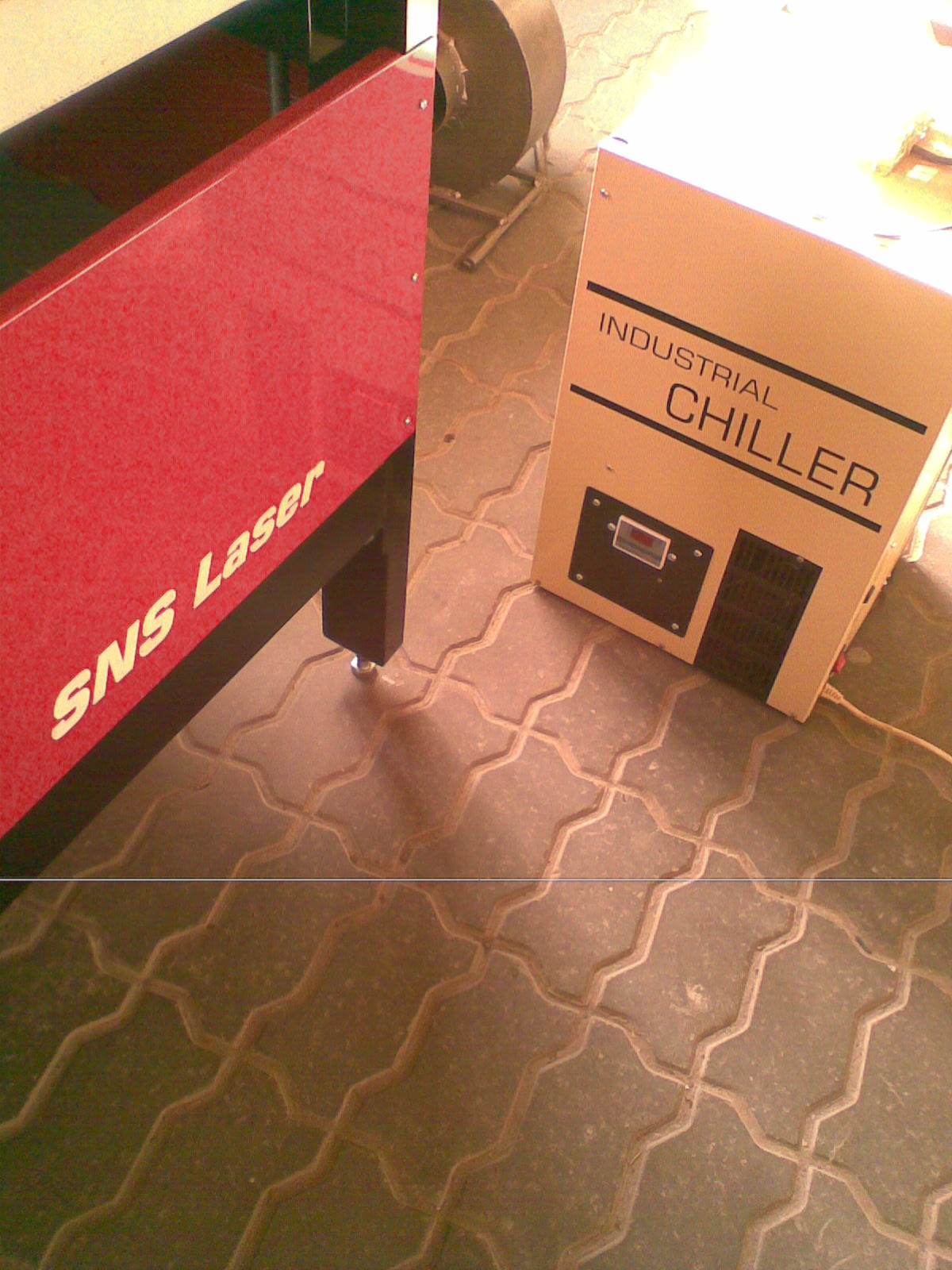

https://clip2net.com/s/3Yb1dZX
так правильнее будет.. иначе часть горячего воздуха будет гонять внутри корпуса по кругу. и КПД будет значительно ниже..
ilya37rus
Сообщения: 509
Зарегистрирован: 16 сен 2017, 23:19
Репутация: 24
Re: Лазерный станочек 1500х1500
Сообщение ilya37rus »
Я так понял , что бы весь поток подогретого воздуха наружу шел, а не завихрялся внутри корпуса
SNS
Сообщения: 82
Зарегистрирован: 08 фев 2018, 22:37
Репутация: 10
Сообщение SNS »
ilya37rus писал(а):Я так понял , что бы весь поток подогретого воздуха наружу шел, а не завихрялся внутри корпуса
да. именно так..

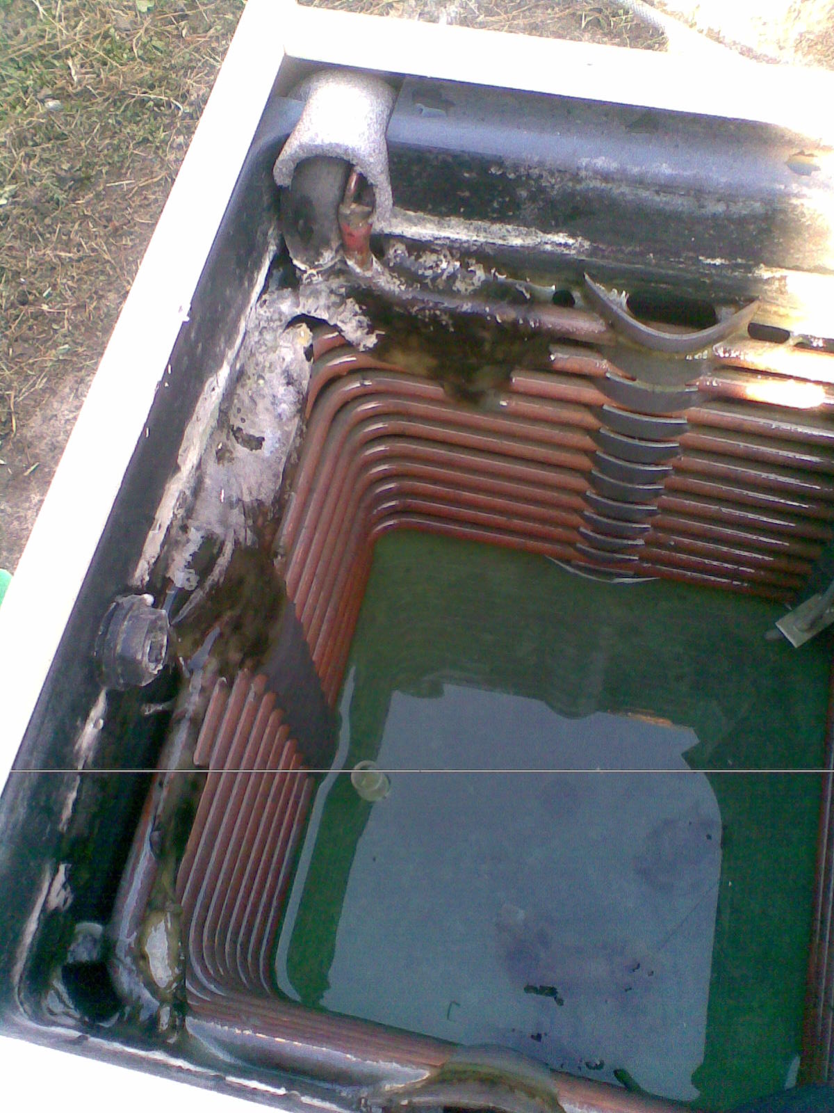

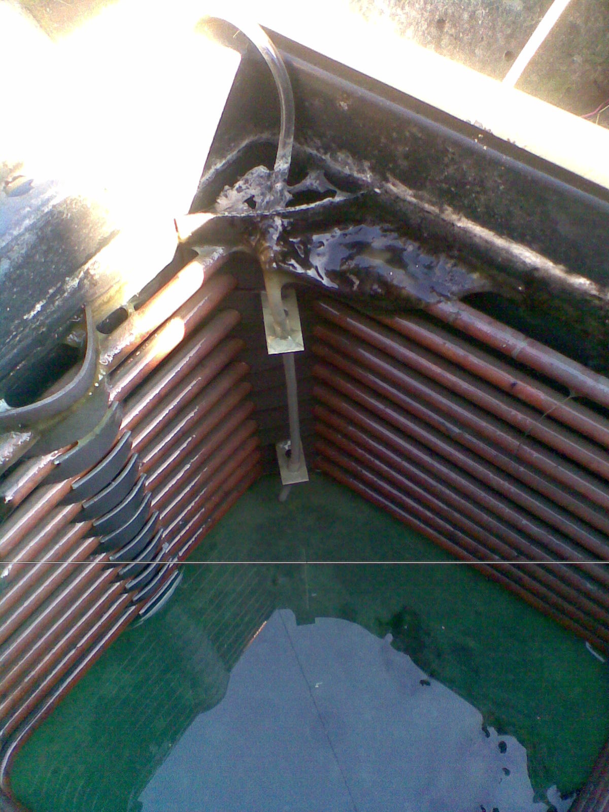

и где найти этот нормальный антифриз..
на 20 литров дистиллированной воды, было добавлено 1 литр хорошего (по словам продавана) антифриза. это типа, что бы вода не цвела..
:thinking: через год получил вот такой гербарий.. -

Концентрация может слабовата?
А если ещё система где то щель имеет, пыль/грязь внутрь попадает...
У меня где то 1:1, антифриз ещё от старого станка оставался, год где-то стоял в закрытой бочке - ничего вроде...
SNS
Сообщения: 82
Репутация: 10
Сообщение SNS »
склонен, что антифриз левый, окислился, свернулся. крышка плотно закрыта, пыль, грязь - вряд ли.

SNS писал(а):и где найти этот нормальный антифриз..
А может антифриз слишком хороший? G13 например. Надо брать G12 тк он ядовит. А 13ый не ядовит и в слабых его концентрациях могут расти водросли. Особенно там где много света. А в трубке его много
SNS
Сообщения: 82
Репутация: 10
Сообщение SNS »
может быть.. вроде 13 -й и был добавлен.
сам был в шоке, когда открыл чиллер. :shock: наверное если бы просто вода была залита, таких соплей не было бы..

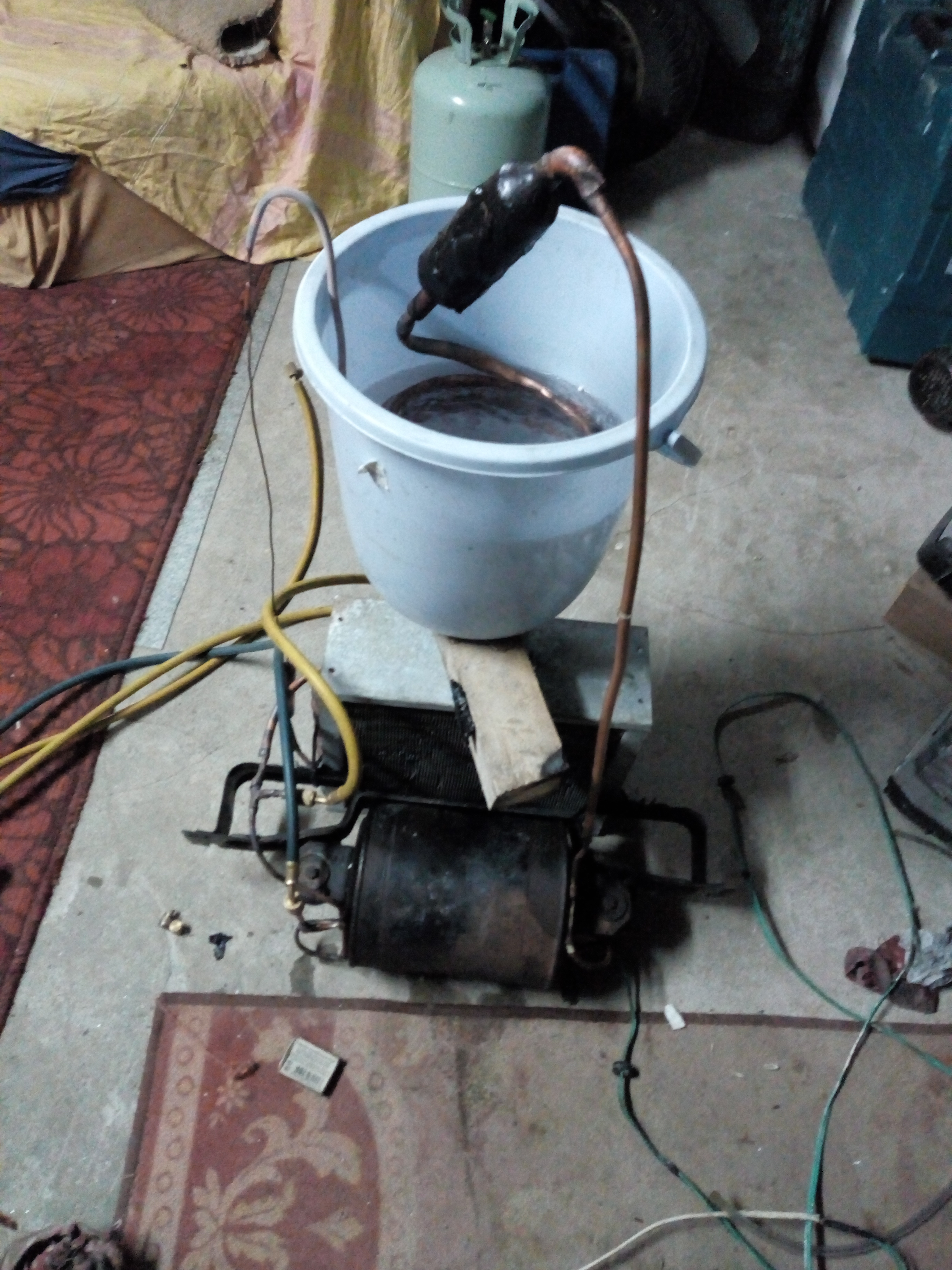

Revenger, фото хоть покаж))
Интересно жеть
Revenger
Сообщения: 61
Зарегистрирован: 23 ноя 2018, 15:45
Репутация: 5
Сообщение Revenger »
Ну если по ночам кошмары не будут мучить... то вот, это в стадии первого теста (холодит/не холодит) ) :hehehe:
