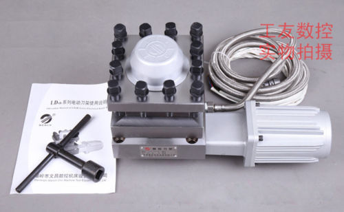

Вот интересно кто что нибудь скажет о сих устройствах. Просто интересно мнение. Гуглил перегуглил на наших форумах ничего не нашел. ...степень удерживания пишут 12Кн.... И тоже толком не нагуглил ,чтоб пересчитать обычную работу Например Ижа 611 при резании Дюрали хоть например. В общем кто что думает по поводу этих Китайских вещиц ? Удерживает за счет силы мотора и какого нибудь редуктора?

Тут что-то похожее..
Re: Токарный Иж 1И611П #506
Хоть бы тему нормально назвал. А то я уж думал, что китаец тут зарегался и продаёт поделки свои :) .

А что если бы Китаец завелся? ему что темную бы устроили?... Я же не в брахолке написал. По ссылке ничего интересного не прочитал. Вообще не вижу отдельных тем по револьверам. Вот мне и самому интересно , где здесь подводные камни. Вообще есть видео кратенькой в ютюбе по этой резцедержке, там при провороте, финальное докручивание идет в обратную сторону. т.е данная штука имеет чевряк. который в обратную сторону протолкнуть низя. Так есть в этом китайском изделии лажа какая нибудь. Или хороший продукт?

Я вангую, что там стоит храповик и червяк, прокрутил, храповик щелкнул, он назад крутанул, прижал к собачке храповика, все держит мертво.

Boris794 писал(а):Вообще есть видео кратенькой в ютюбе по этой резцедержке, там при провороте, финальное докручивание идет в обратную сторону. т.е данная штука имеет чевряк. который в обратную сторону протолкнуть низя. Так есть в этом китайском изделии лажа какая нибудь.
Вот что-то похожее - https://www.youtube.com/watch?v=6rK7FHmNq5M
Станок вроде не китайский, но видно что тоже заметно колбасит при остановке и фиксации (0:40-0:45, особенно на 0.25 скорости воспроизведения). + Вверх-вниз немного ходит, похоже там какое-то подобие (non)kinematic coupling для фиксации в определенном положении.

Курт не китайский ? а чей он :) чистый китаец под приличным именем....
Сообщения: 3653
Re: LD4B серия вертикальных NC башни чпу башни LD4B-CK6140-8
В 16К30ф3 и 16М30Ф3 походая РГ, но только сильно больше размером... Ну а так - зажим реверсом в любом случае будет скорее всего, иначе не будет ни повторяемости, ни чистоты обработки....
