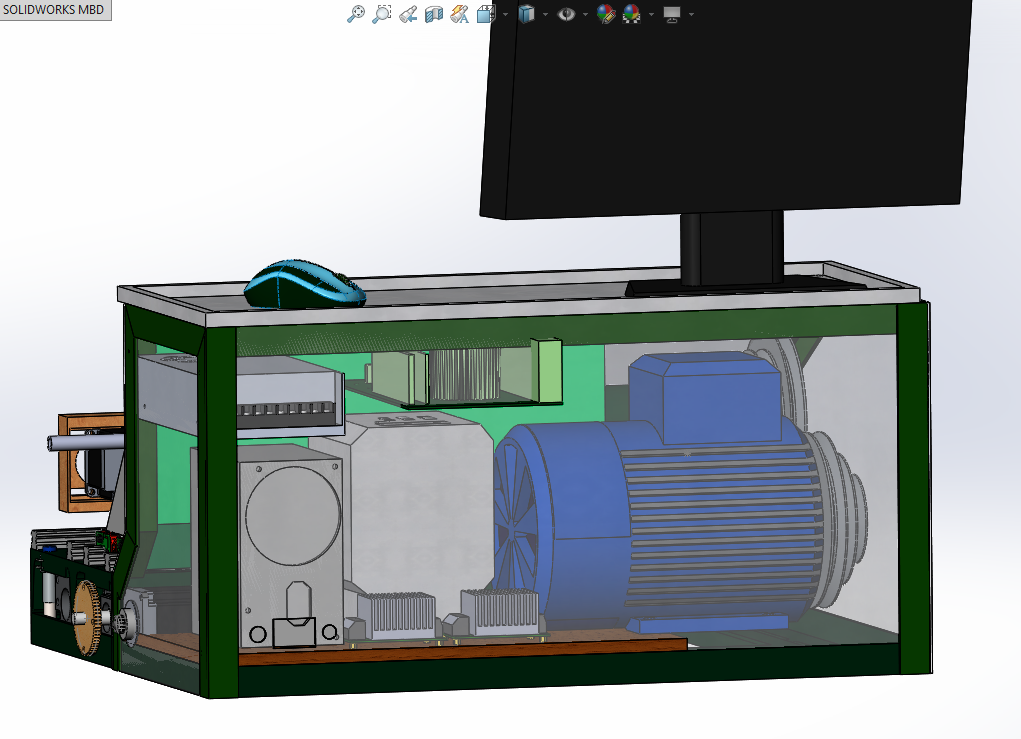

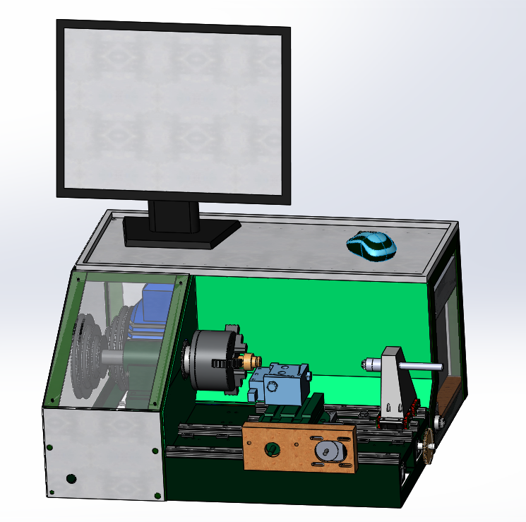

Примерный вид :
Внешний предпологаемый вид (7233 просмотра) <a class='original' href='./download/file.php?id=151044&mode=view' target=_blank>Загрузить оригинал (327.48 КБ)</a>
Вид снизу (7233 просмотра) <a class='original' href='./download/file.php?id=151045&mode=view' target=_blank>Загрузить оригинал (329.44 КБ)</a>
Вид снизу
Вид сзади (7233 просмотра) <a class='original' href='./download/file.php?id=151046&mode=view' target=_blank>Загрузить оригинал (393.67 КБ)</a>
Вид сзади

Задняя бабка выглядит слабо. Её, хотя бы пропорции, я бы попробовал позаимствовать с больших станков.
Так же, судя по скриншоту, опора передней бабки недостаточна, лучше раза в 2 длиннее.
А так "плюс" за замысел!

CNC-Logic писал(а):Задняя бабка выглядит слабо.
Тоже больше всего она смущает. Можно поставить по 2 каретки но тогда уменьшу рабочую зону. Очень сильно ограничен в габаритах. Сделаю наверно куцего монстрика. Впринципе я его планирую использовать для облагораживания внешнего вида заготовок вырезанных фрезером. А значит сделаю сьем по 0.2мм - нагрузки будут минимальные. может жесткости и хватит. буду пробовать. А будем посмотреть . мне сложно пока оценить насколько жесткая единичная каретка.

Если поставить ещё пару кареток, то габарит увеличится примерно на 10см. Да и к тому же, то что сейчас стоит на балконе, завтра может оказаться в просторной мастерской.
Эту бабку отгибать будет 100% что при поджиме, что при сверлении.

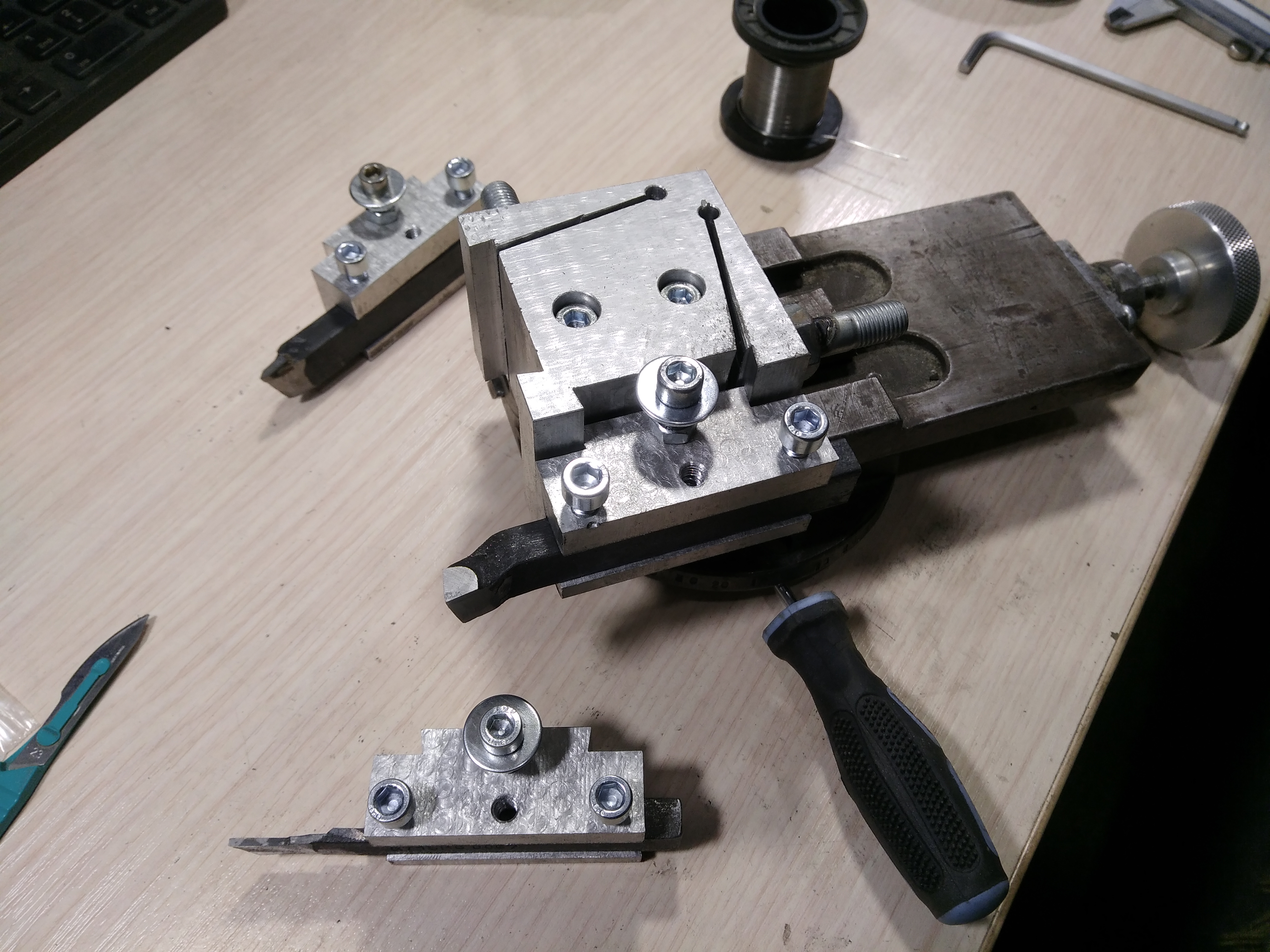

Сделал быстросменный держатель для резцов :
IMG_20181123_183133.jpg (6850 просмотров) <a class='original' href='./download/file.php?id=151542&mode=view' target=_blank>Загрузить оригинал (4.09 МБ)</a>
очень не удобно подбирать каждый раз пластинки чтобы выставить резцы по высоте. Теперь гораздо удобнее. Попробую выкроить время на выходных да заанодировать поверхность.
Воспользуюсь погодой благо на улице минус 13 Градусов :D Холодное анодирование вроде как прочнее.
IMG_20181123_215648.jpg (6850 просмотров) <a class='original' href='./download/file.php?id=151541&mode=view' target=_blank>Загрузить оригинал (3.99 МБ)</a>
IMG_20181123_183031.jpg (6850 просмотров) <a class='original' href='./download/file.php?id=151543&mode=view' target=_blank>Загрузить оригинал (4.4 МБ)</a>
Центральная часть из какого то твердого сплава. При столкновении с д16 - даже вмятинки не остается и фрезеруется хорошо без налипаний.
А державки из пластелина походу :thinking: . не понравилось . Так что скорее всего переделаю .Но сначала испытать надо. Может помимо переделки еще мяса добавить надо будет.
Единственная сложность оказалась сделать канавку узкую и глубокую. Пришлось ее просто болгаркой пилить.

Taganrog писал(а):быстросменный
А в чём это выражается? Удобство работы за счет чего достигается?
Re: Балконный токарный по цветмету
Один раз все "кассеты" с разными резцами по высоте центра выставил, а потом только отжал, сменил на другой, зажал и работаешь дальше.
У меня даже резцы со сменными пластинами, так что и заточка не повлияет на высоту, при смене пластины.
И никаких подборок пластин, не нужно откручивать болты, а потом затягивать.
