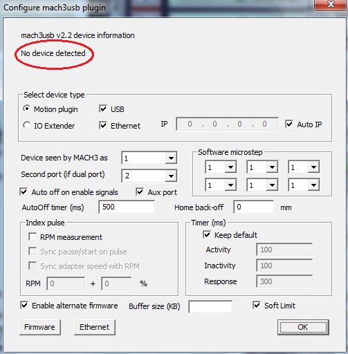

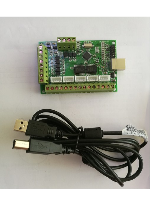

Добрый день. Подскажите пожалуйста, не могу подключить интерфейсную плату BL-USBMach V2.0 через USB. Mach3 как будто не видит ее. Плагин USB установил, сам Mach3 установился нормально. Не пойму в чем проблема, может нужен драйвер для этой платы...не знаю, диска в комплекте не было. Буду очень признателен если подскажете, может кто сталкивался с такой проблемой т.к. не могу подключить уже неделю

Помогите кто нибудь! Бросьте в меня ссылкой где скачать драйвер для платы BL USBMach v2.0!!! диск утерян!

Re: Проблема с подключением интерфейсной платы BL-USBMach V2
Могу только предположить, что твоя похожа на эту:makim писал(а):Помогите кто нибудь! Бросьте в меня ссылкой где скачать драйвер для платы BL USBMach v2.0!!! диск утерян!
http://www.cnc-club.ru/forum/viewtopic. ... 3&start=20
Попробуй, может срастется...
Вот китаец прислал комплект. Может подойдет?

Igorechek
- Новичок
- Сообщения: 2
- Зарегистрирован: 11 янв 2018, 08:32
- Репутация: 0
- Настоящее имя: Игорь
- Контактная информация:
Должно подойти.
Толь ко обязательно:
1. При установке Mach3 не устанавливать драйвер параллельного порта (снять галочку).
2. Файл BL-UsbMach-V22.dll скопировать в папку c:\Mach3\PlugIns\.
3 Если Mach3 был установлен с параллельным портом, снести его и заново установить. Если были изменены настройки станка, перед сносом Mach3 скопировать файл Mach3***.xml ( смотри по дате изменения - самый новый файл) в отдельную папку. После установки вернуть файл обратно.
Хотя после 4-х месяцев пляски с этой платой - купил себе другую, по мощнее и больше портов ввода-вывода
ВСем огромное спасибо! В результате танцев с бубном эта плата запустилась, даже и не понял с какого драйвера, ставил все подряд аж 3 штуки - не работало, а потом перезагрузился и всё пошло!
