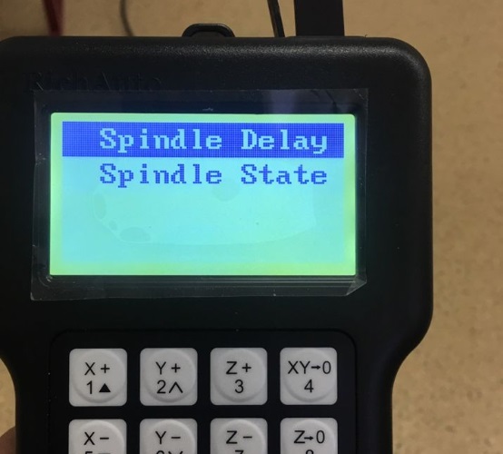

Сначала включи в пульте чтение S - меню/автопросетап/Гкод сетап - рид S -рид.
Потом после стрелочек появится таблица скоростей для каждой ступени. А что, частотник только 4 скорости в мульти-режиме поддерживает, должен 8, как и пульт.

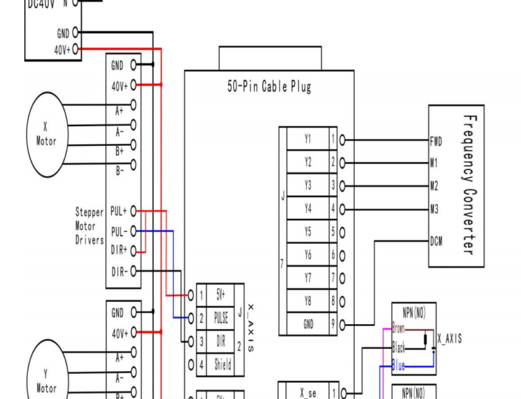

Из мануала к пульту:
2018-11-20_200358.jpg (3158 просмотров) <a class='original' href='./download/file.php?id=150855&mode=view' target=_blank>Загрузить оригинал (99.37 КБ)</a>
Y1 (пульт) к S1 (частотник)
Y2 к S3
Y3 к S4
Y4 к S5
Gnd к Com

Евжений писал(а): Где они там ставятся? Весь пульт облазил, не нашёл. Это моя не первая попытка найти где в этом пульте можно конкретной передаче присвоить обороты, но лыжи по прежнему не едут.
Лодочник писал(а):Сначала включи в пульте чтение S - меню/автопросетап/Гкод сетап - рид S -рид.
Потом в шпиндельсетап после стрелочек появится таблица скоростей для каждой ступени.
После этих стрелок - Изображение
