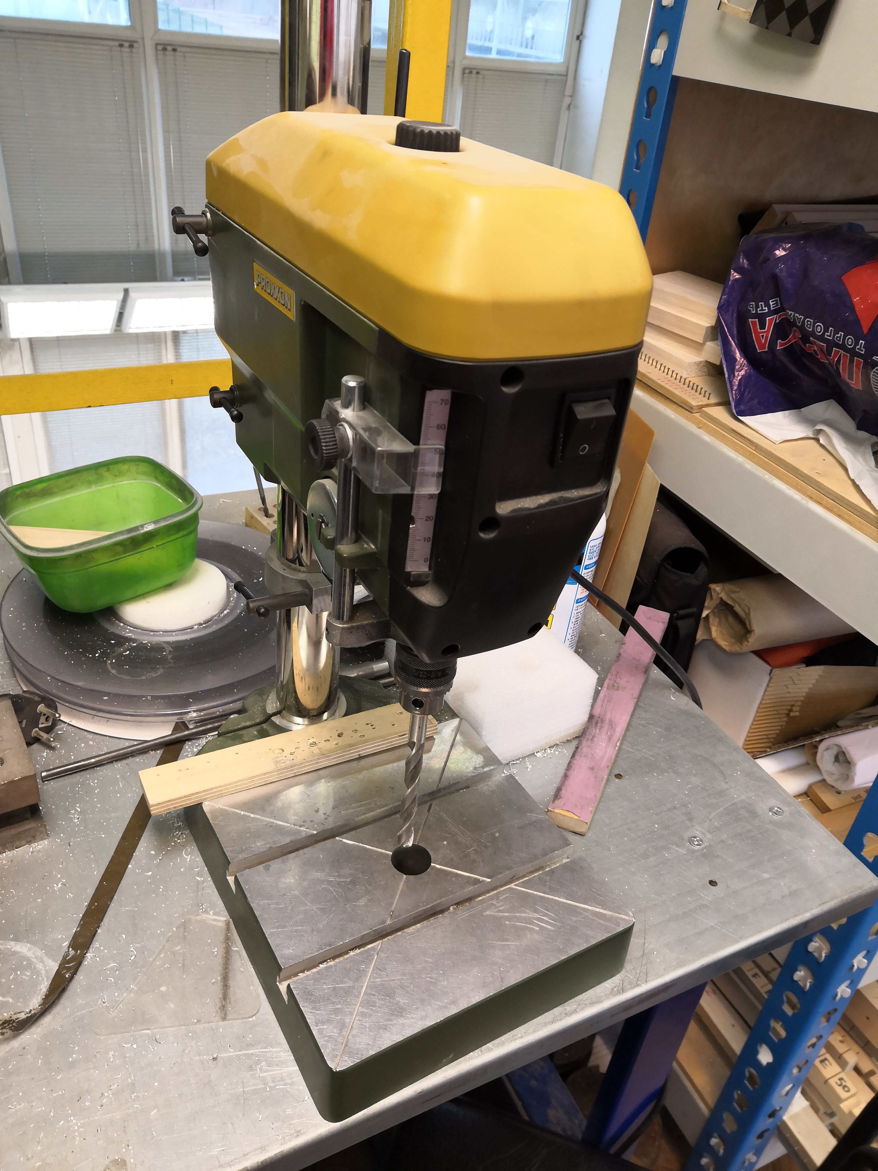

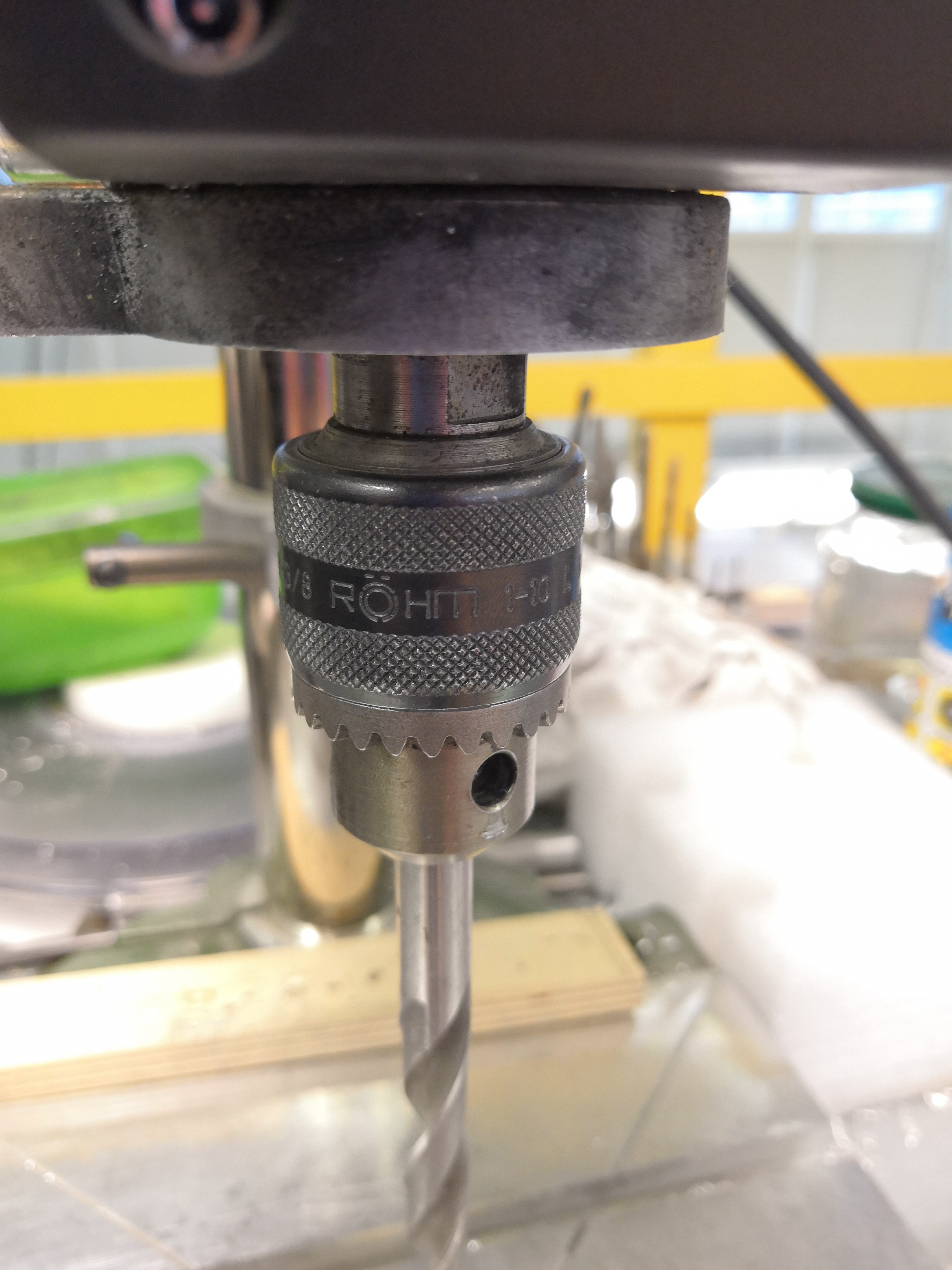

Re: Посоветуйте небольшой сверлильный станок
Патрон до 10 дюраль сверлит норм до 10мм.
Младшая модель действительно совсем хлипкая и хороша только платы сверлить.
