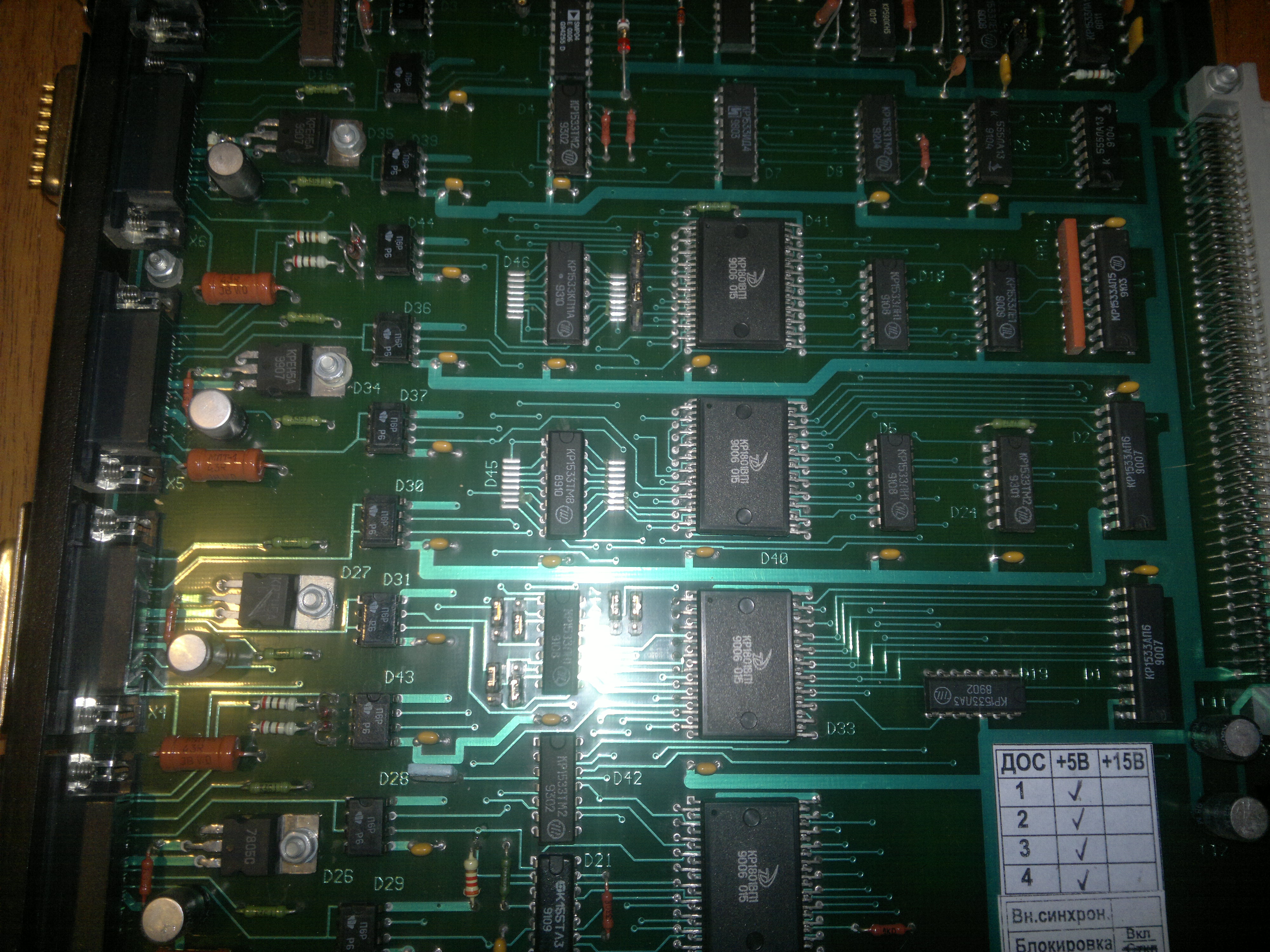

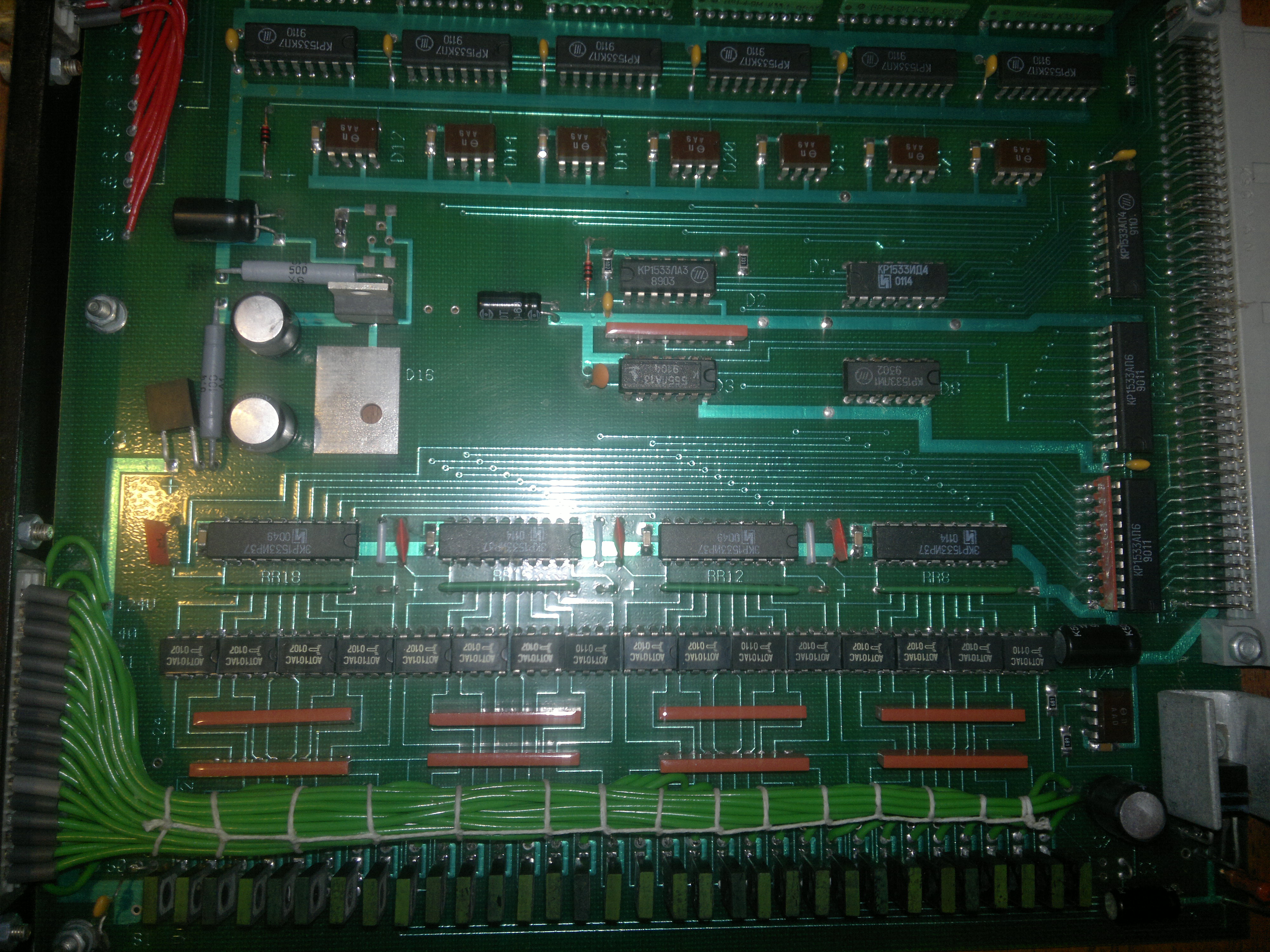

Вот оптроны на плате в первую смотреть
может порт слетел ...
вроде там все не сложно
А так смотрю на этот конструктор , тут самому надо отечественную стойку ЧПУ распаять сесть ..
Сильно конечно эти игрушки далеки от индустриального экраны , емкостные развязки.., дорожки в правилах наводок..
ЧПУ Маяк еще старая прошлая модель, почти по военным стандартам , говорят каждая деталь в тесте на жесткую отбраковку
платы под горячую замену в бронированном нутре , каналы резервированы минимум в двое
примерно те же платы связи.

2018-11-15-2318[1].jpg (4350 просмотров) <a class='original' href='./download/file.php?id=150481&mode=view' target=_blank>Загрузить оригинал (2.07 МБ)</a>
2018-11-15-2317[1].jpg (4350 просмотров) <a class='original' href='./download/file.php?id=150482&mode=view' target=_blank>Загрузить оригинал (2.1 МБ)</a>
