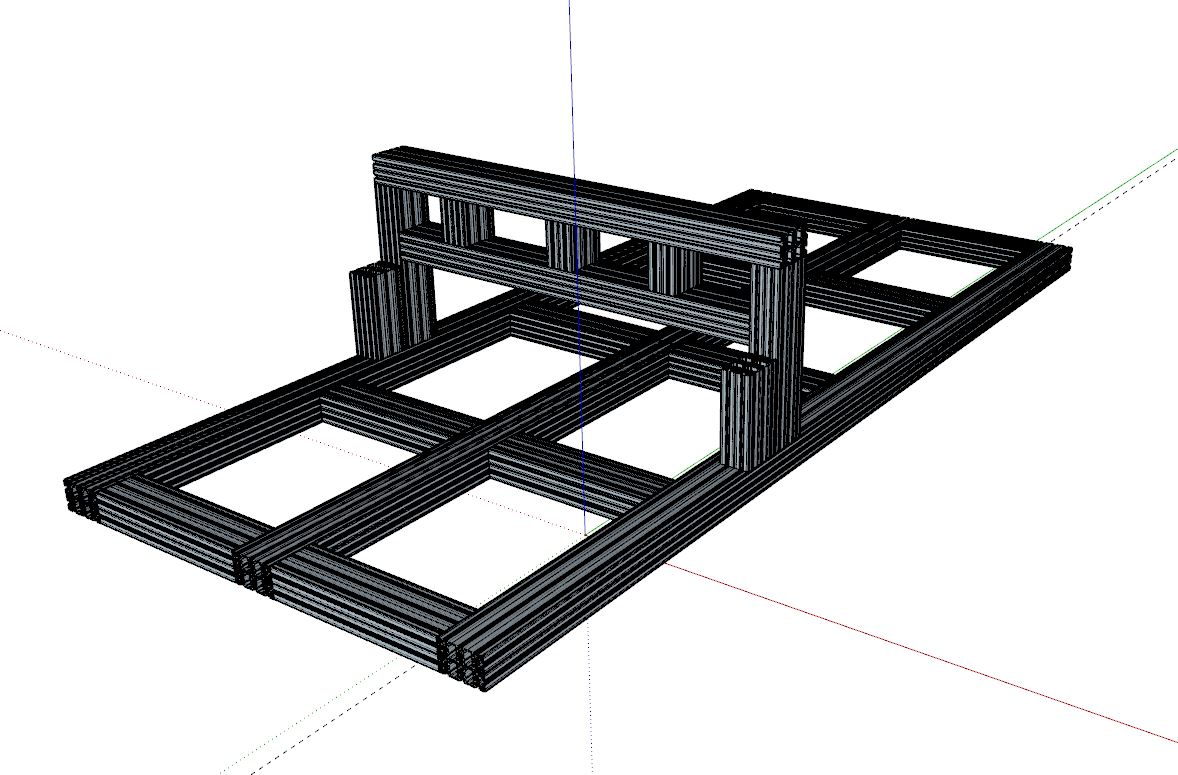

Предварительно накидал макет в 3-d.
Общий размер 1.6*3.7 метра
Использовал самый большой профиль с сайта Соберизавод
Размер профиля 150*50
В макете он везде сдвоенный для еще большей жесткости и массивности
С учетом его цены в 3185 за метр, получается за 36 метров - 114 000
Но это самый дорогой и большой профиль, я так понимаю у меня перебор жесткости.
Что посоветуете, какой профиль взять?

У собери завода профиль очень не жесткий.

MGG писал(а):У собери завода профиль очень не жесткий.
Спасибо за совет, а какой посоветуете?

alexland писал(а):Спасибо за совет, а какой посоветуете?
У соберизавода я читал, что режут очень точно
Я вожу профиль, не подумайте что это реклама себя. 80 профиль 8 или 8.5 за кг, 100 профиль 12кг на метр. Вечером думаю увидите как он выглядит, сегодня только партия пришла. Но естественно все это дело дороже.

alexland
Нужно было начать с другого: зарисовать эскизы и прикинуть где будут направляющие, где приводы и что за приводы (ШВП или рейка), а потом уже браться за проект. У вас сейчас нарисованы только рама и портальная балка - без конкретики, а это недопустимо, нужно хотя бы примерно понимать что и где будет установлено. Кроме того, проектируя станок нужно понимать, есть ли человеческие и станочные возможности для обработки тех или иных деталей. Профиль, предположим, точно попилят на СобериЗаводе. А фрезерованые детали? Сейчас такие есть в любом проекте, разной степени сложности. А как это всё потом будет собираться? Это не страшилки - это реалии сборки любого станка. :wik:
