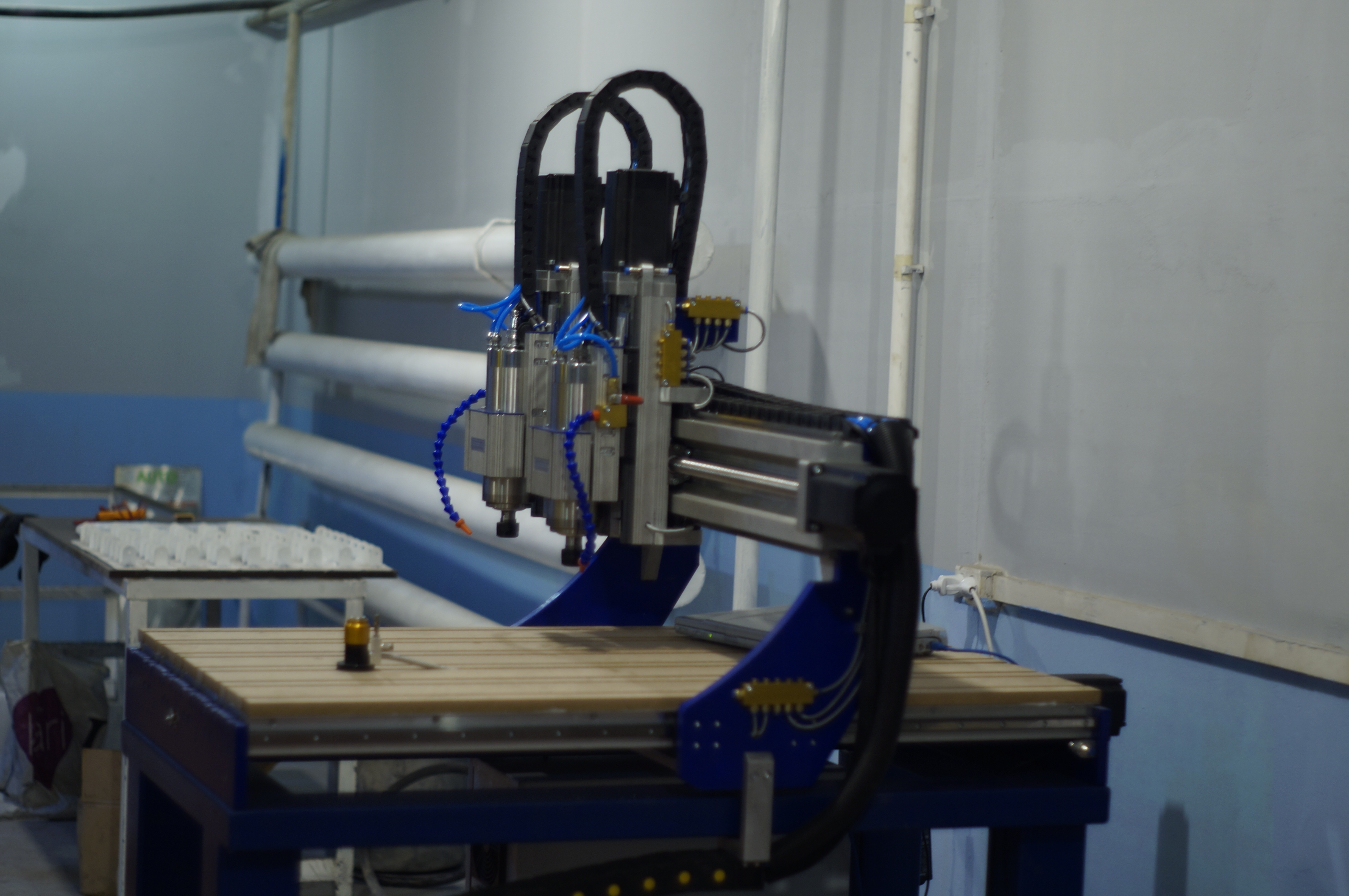

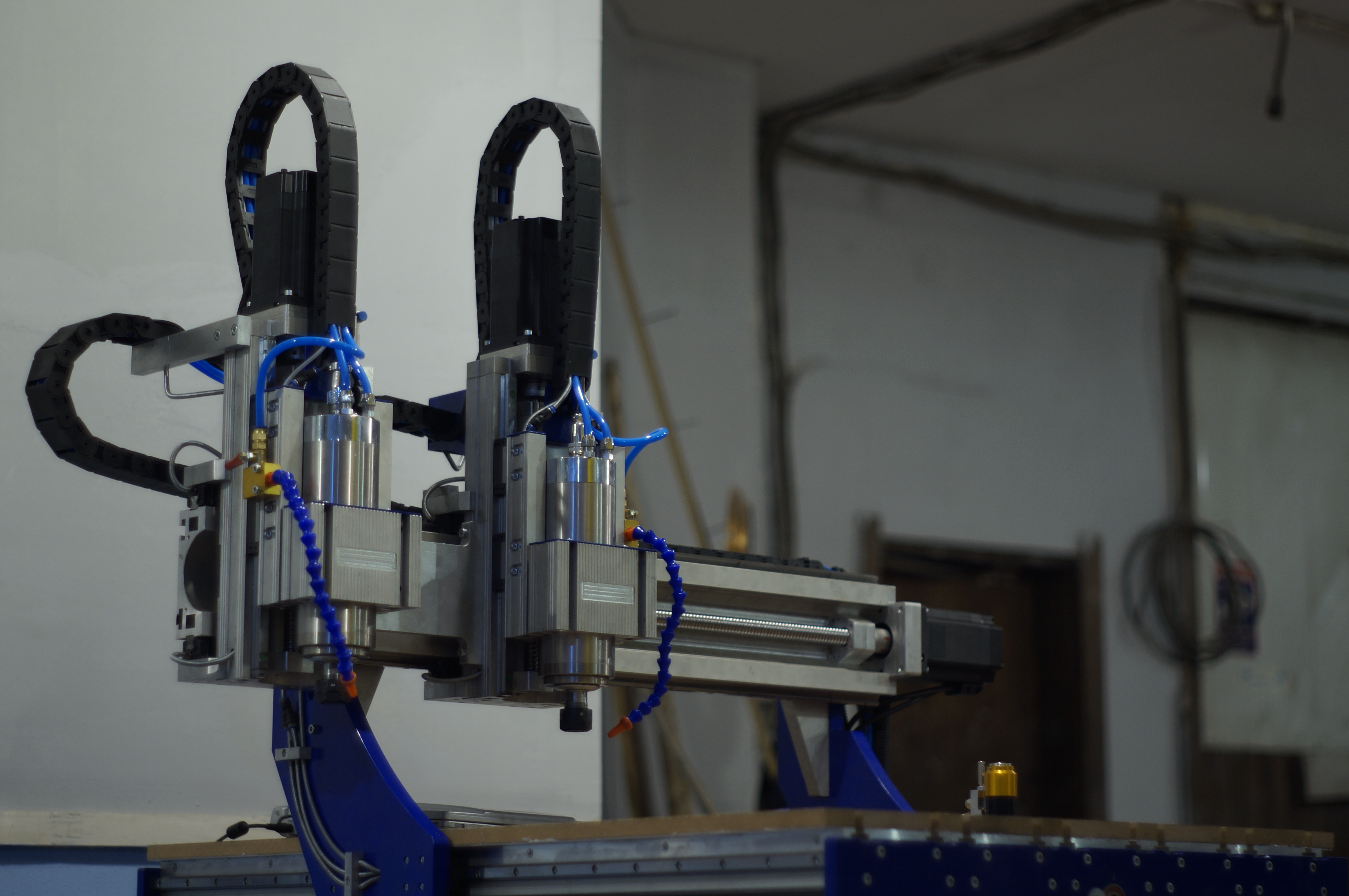

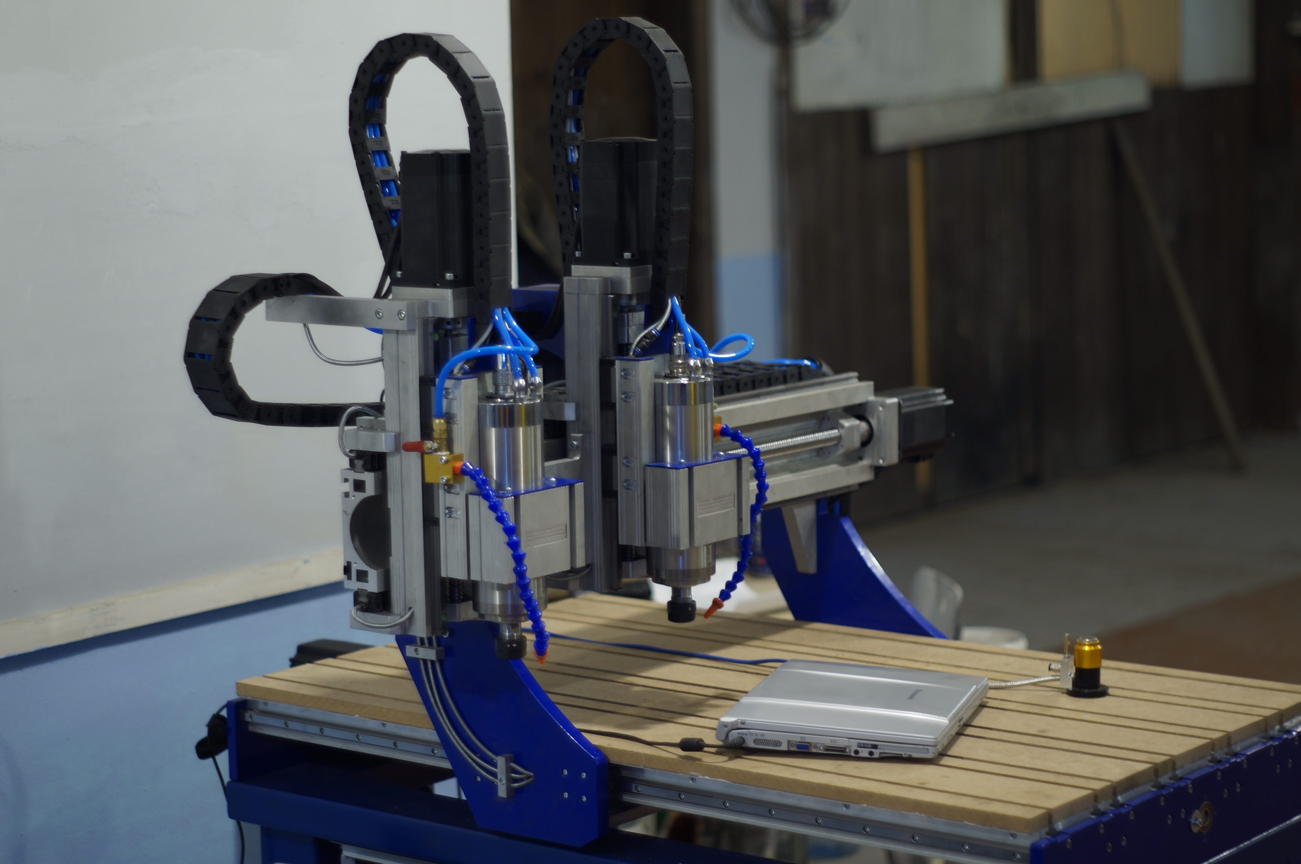

Фрезерюга добрый вечер , мы стараемся ко всем подход найти!
Если человек занимается обработкой материалов типа древесины, и пластиков. занимается сувенирной продукцией зачем его лишней ценой нагружать! Есть базовые допуски , есть допуски для тех кто искал высокую точность, для опытных пользователей, которые не загонят его в первый день на ускорениях 3000 снимать за проход 20мм Д16Т.
Мы стараемся давать то что нужно человеку . если ему нужны такие характеристики мы обязательно их обеспечим (просто это займет больше времени и конструкция измениться у станка, он уже другой будет портал жестче в 2.5 раза)
Вот один из последних станков серии MA
• Размер рабочего поля (ШхДхВ), мм: 600х480х150 (ход по оси-Z 170мм)
• Рабочая подача (оси X, Y, Z) мм/мин: 0,2 – 10000
• Дискретность позиционирования, мм: не более 0.05
• Повторяемость, мм: не более 0,05
• Электропитание от сети 220 В, 50 Гц.
• Направляющие и каретки серии HIWIN HGR15 (класс точности С)
• Винт/гайка ШВП 1610
• Прямолинейность оси Х - не хуже +-50мкм на 300мм хода
• Прямолинейность оси Y - не хуже +-50мкм на 300мм хода
• Прямолинейность оси Z - не хуже +-50мкм на 300мм хода
• Перпендикулярность осей ХY - не хуже 50мкм на 300мм хода
• Перпендикулярность осей ХZ - не хуже 50мкм на 300мм хода
• Перпендикулярность осей YZ - не хуже 50мкм на 300мм хода
• Перпендикулярность оси шпинделя плоскости XY - не хуже 50мкм 300мм хода
• Габариты станка (механика): 900х780х750 мм
• Вес станка (полная комплектация): не более 95 кг
В базе другие значения!
Продолжаем общение !
Назовите имена тех, у кого вы спрашивали про наши станки если это не секретная информация! Это чтобы не быть голословным, мы на ваши вопросы стараемся отвечать , мы вам рады!
Max73 - спасибо за информацию, сегодня передам ее на консилиум! и если все согласны будут , хотя я уже чувствую что так и будет! Спасибо вам за кусочек истины, обязательно представлю это !
