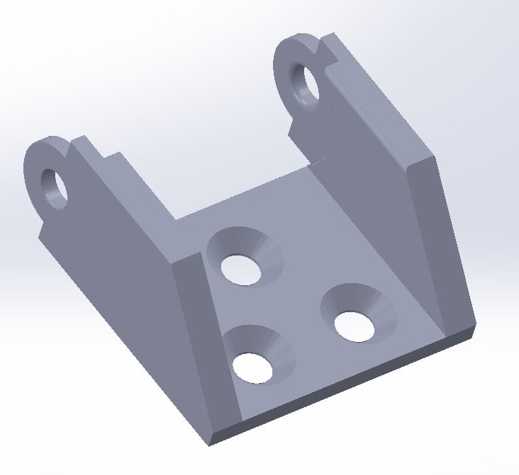

Нарисовал конечный элемент. Правда у меня вызывает очень большое сомнение применение в данном случае универсальности. Я нарисовал элемент который можно обрезать, выкусить, удаляя при необходимости ненужные и мешающиеся части. Вот тут засада - много материала уйдет в корзину. Но пока это первый вариант, для начала и затравки. Завтра напечатаем и посмотрим.

19bvn58 писал(а):Нарисовал конечный элемент.
А почему бы не напечатать стандартные наконечники, а к ним, если возникнет необходимость, всякие тройники-переходники?

Rom327 писал(а):А почему бы не напечатать стандартные наконечники, а к ним, если возникнет необходимость, всякие тройники-переходники?
Согласен это вариант. Но такой концевой элемент не решает задачи закрепления выходящего из КК кабеля (на выходе КК он будет иметь продольные и поперечные перемещения), а это так или иначе придется делать, хоть стальными хомутами, хоть обжимными цанговыми втулками в распределительной коробке. Вот и хотелось бы сделать элемент который был бы универсален.
Однако поразмыслив, прихожу к выводу - идея создать простые концевые элементы более здравая. :good: Буду рисовать.

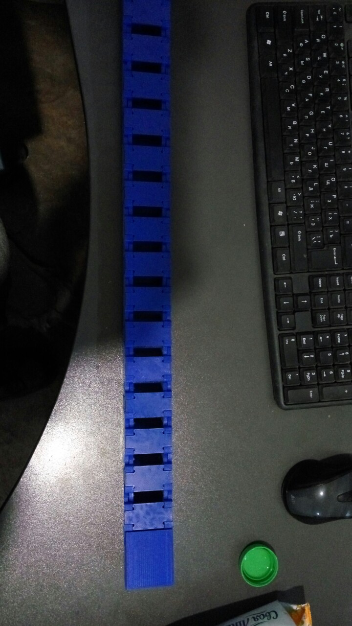

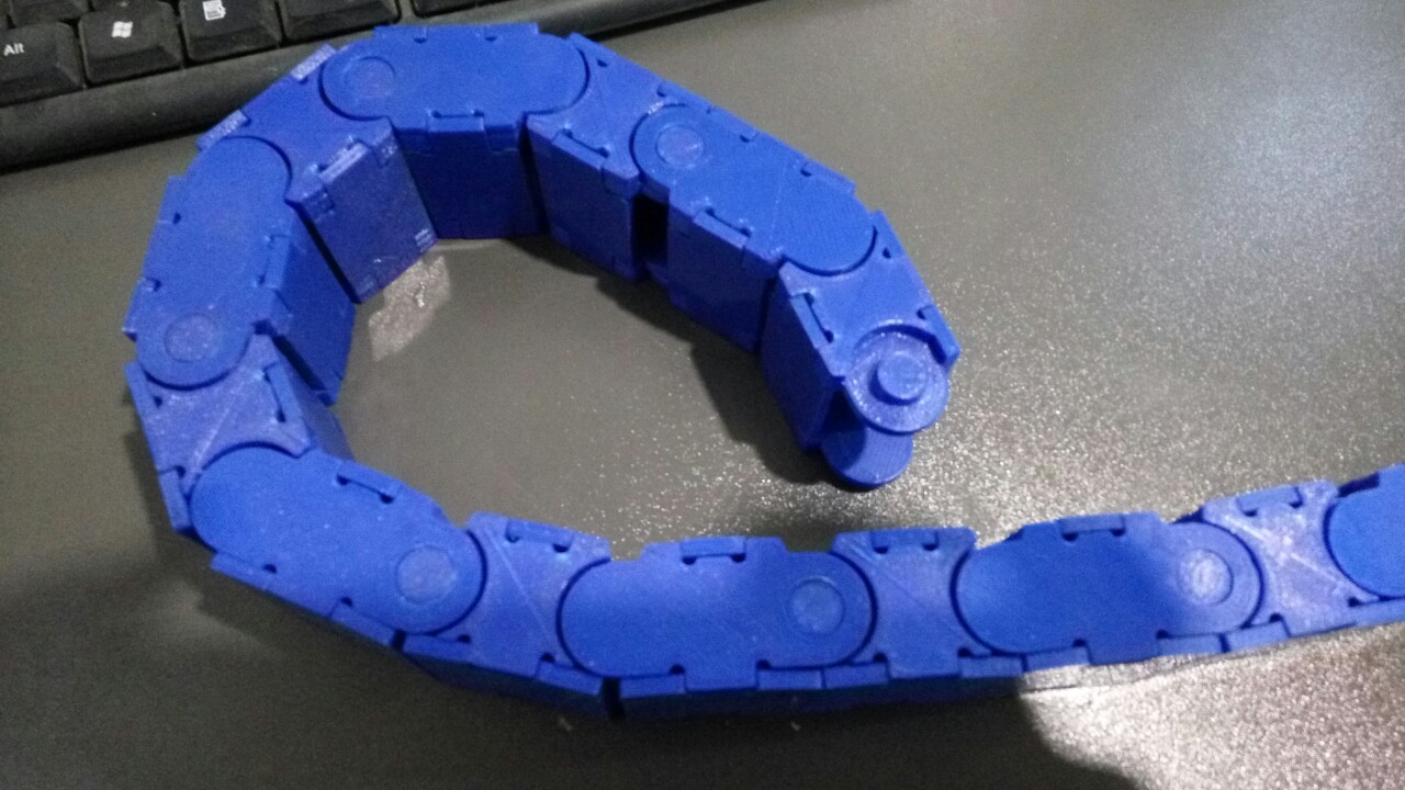

В погоне за прочностью и связи с окончанием катушки пластика PLA была куплена катушка PET-G.
Поколдовали с настройками, не все сразу получилось, но напечатали.
16.jpg (4681 просмотр) <a class='original' href='./download/file.php?id=150367&mode=view' target=_blank>Загрузить оригинал (279.64 КБ)</a>
19.jpg (4680 просмотров) <a class='original' href='./download/file.php?id=150370&mode=view' target=_blank>Загрузить оригинал (337.9 КБ)</a>
Ожидания повышенной прочности как то не оправдали себя - очень хрупко и ломко. Прямо как солома. Хотя элементы выполненные в виде ребер жесткости стоят достаточно прочно.
20.jpg (4669 просмотров) <a class='original' href='./download/file.php?id=150376&mode=view' target=_blank>Загрузить оригинал (333.85 КБ)</a>
По сравнению с новым изделием из PET-G, звенья выполненные до этого из PLA образцово крепкие и не ломаются. В обоих случаях выбирали заполнение 80%.

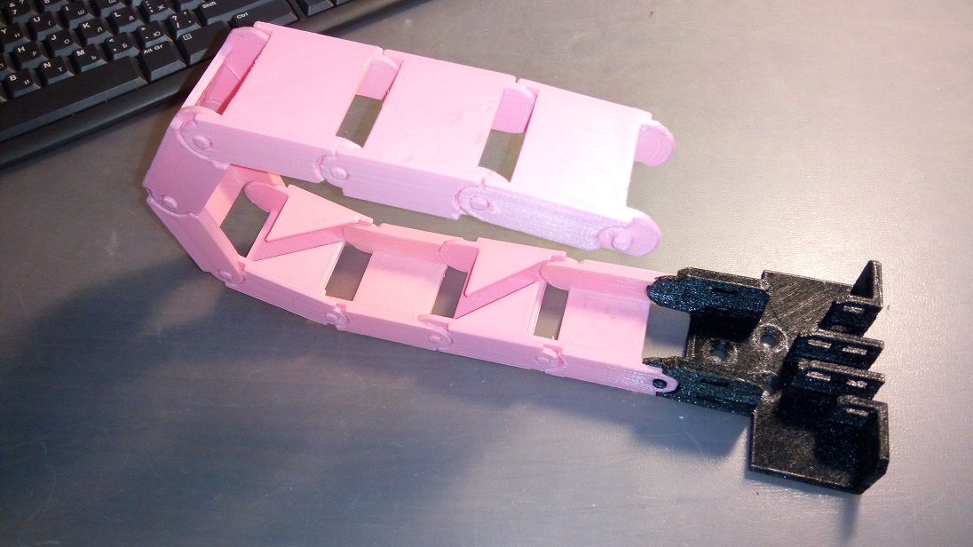

Была необходимость себе сделать кабель канал на ось Z, сам нарисовал и напечатал, расхода материала минимум, вот что получилось.
1.jpg (4589 просмотров) <a class='original' href='./download/file.php?id=150961&mode=view' target=_blank>Загрузить оригинал (197.92 КБ)</a>
2.jpg (4589 просмотров) <a class='original' href='./download/file.php?id=150962&mode=view' target=_blank>Загрузить оригинал (198.24 КБ)</a>
3.jpg (4589 просмотров) <a class='original' href='./download/file.php?id=150963&mode=view' target=_blank>Загрузить оригинал (183.14 КБ)</a>

inFamous писал(а): расхода материала минимум
Сколько времени моделировалось ?
Сколько времени печаталось ?
Сколько веса в этом канале ?
