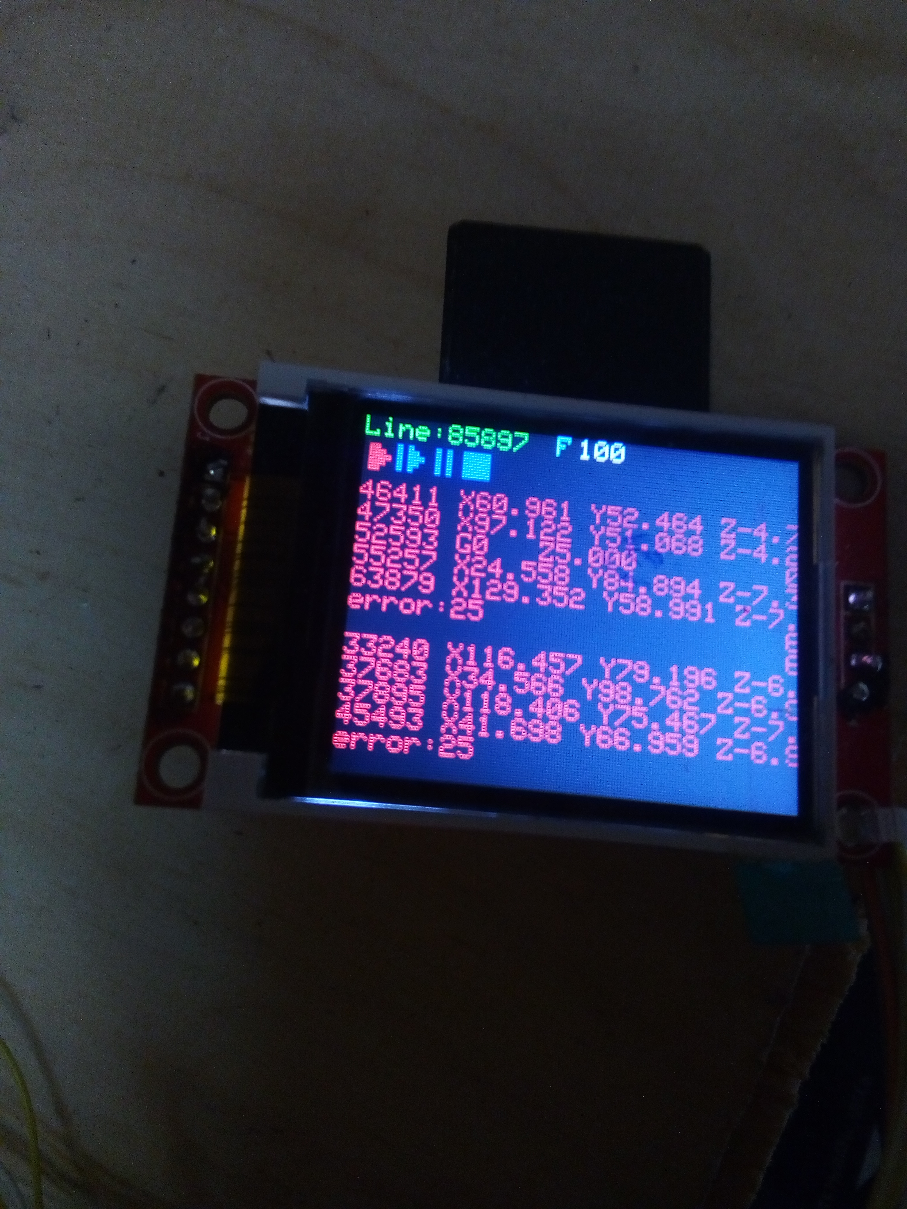

Добрый день подскажите почему иногда появляется ошибка 25 и стоит в пауза . . . при нажатие на плей все едет дальше . в исходнике есть описание я так понимаю что нет ответа ОК с грбл

gogaon

Кто подскажет почему такие ошибки
- dadlick
- Новичок
- Сообщения: 33
- Зарегистрирован: 15 фев 2016, 20:40
- Репутация: 34
- Настоящее имя: Дмитрий
- Контактная информация:
Re: Arduino GRBL Companion - Автономный контроллер для GRBL
http://grblminicnc.blogspot.com/2017/04 ... -list.htmlgogaon писал(а):Кто подскажет почему такие ошибки
25 Invalid gcode ID:25 Repeated g-code word found in block.
Проверьте нет ли в сбойном G-code команд G02 или G03, это круговая интерполяция, Grbl не умеет ее обрабатывать.
