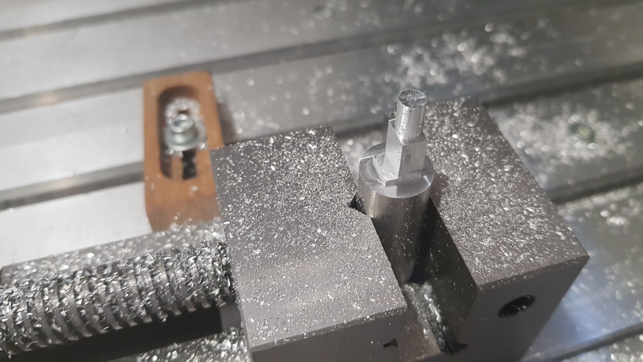

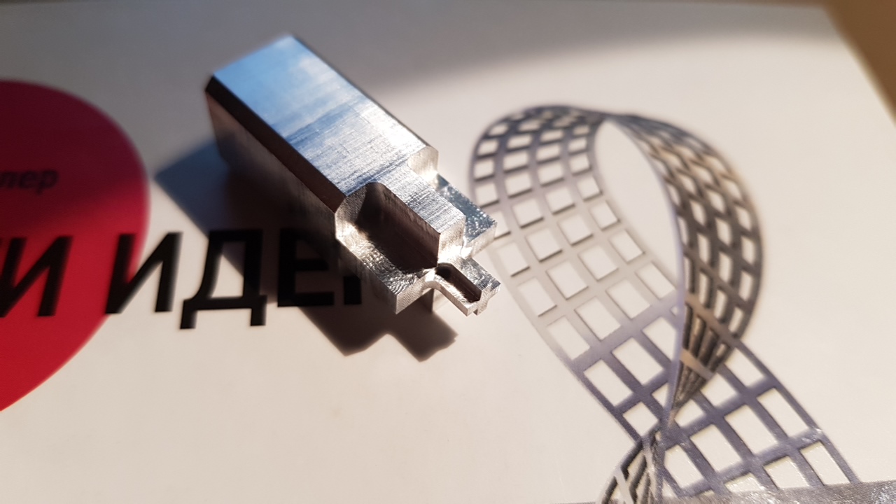

На выходных чуть-чуть оторвался.
Финишный сатин - шлифовка 320 грит ручками на стекле
2018-10-21 13-31-33.JPG (5040 просмотров) <a class='original' href='./download/file.php?id=148901&mode=view' target=_blank>Загрузить оригинал (188.71 КБ)</a>

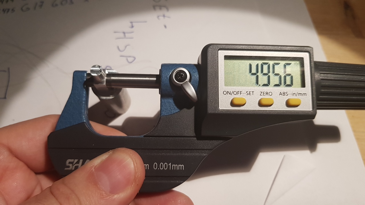

Тиски оооочень облегчают все это дело.
Не знаю как раньше без них обходился.

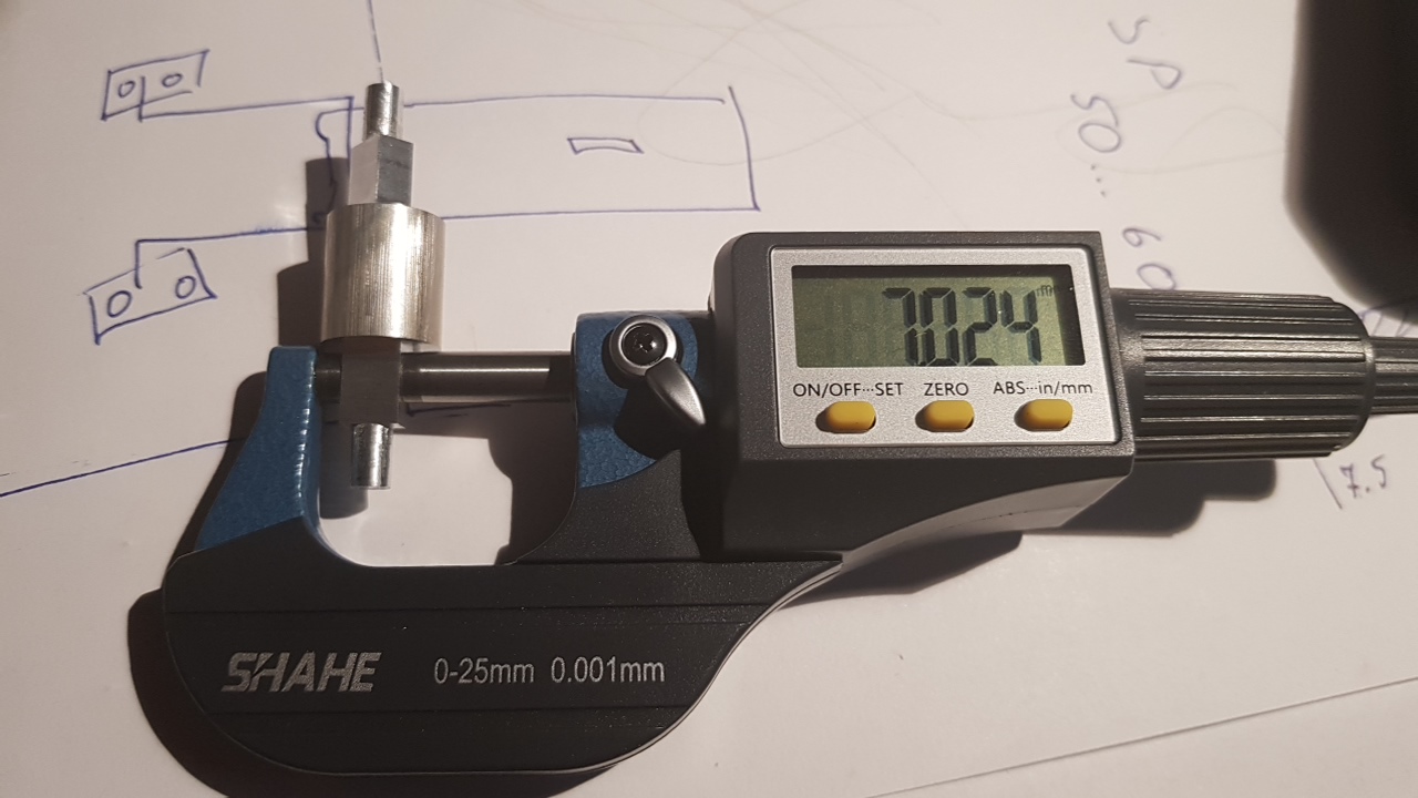

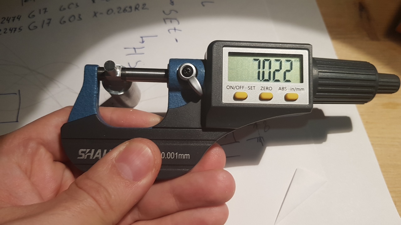

Размеры были 7.0 и 4.95.
Фото замеров на двух деталях, что-то я затупил - надо было все 4 промерить.

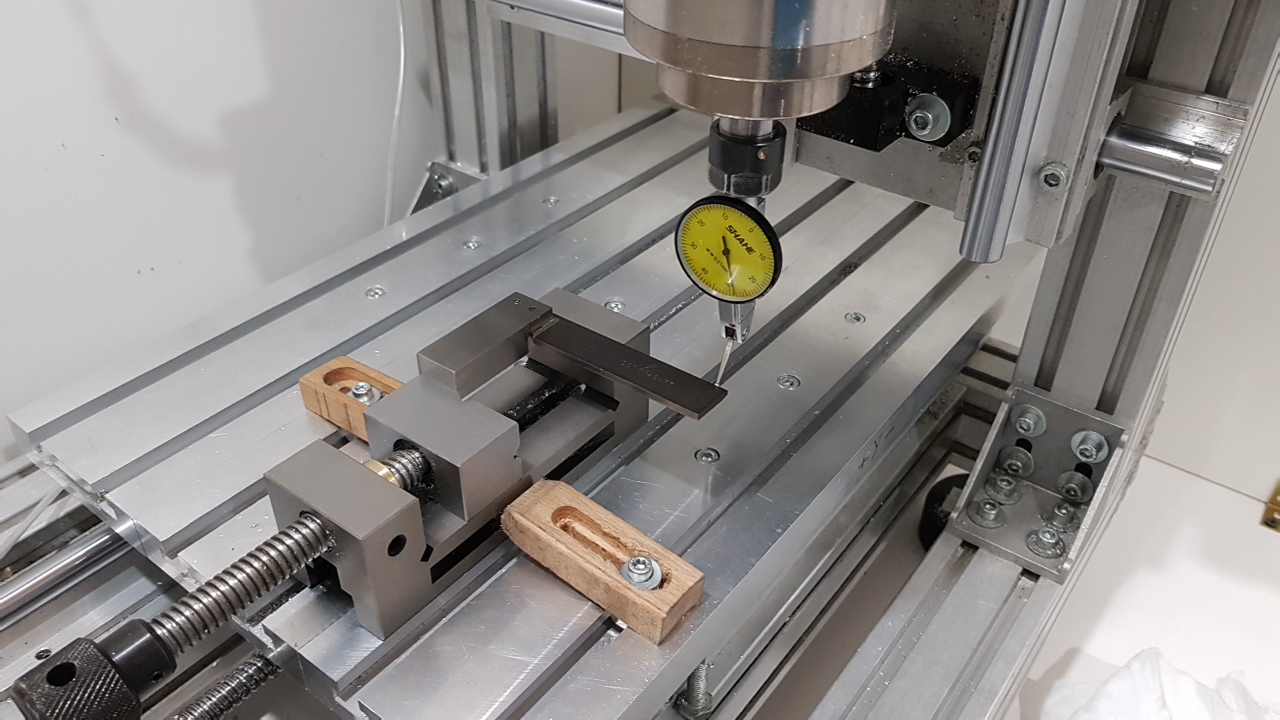

Таки занялся и выставил перпендикулярность осей x/y, а так же x/z.
Благо, теперь есть чем.
2018-10-22 19-12-27.JPG (4955 просмотров) <a class='original' href='./download/file.php?id=148962&mode=view' target=_blank>Загрузить оригинал (325.34 КБ)</a>
Осталось самое сложное Y/Z (стол/ось Z) имеет довольно сильный наклон. :relsa:
Хочу сделать железную пластину на хомут шпинделя, чтобы магнит крепить...
А-то только к низу шпинделя еле-еле липнет. :pssdoff:

Умумукался выставлять вертикаль, если честно.
В итоге Y/Z укладывается в сотку, X/Z в три на ход 70мм.
Ну и остальные оси более-менее выставил. Если честно устал неделю каждый вечер по 10 раз разбирать туда-сюда.
Может позже еще подкорректирую.

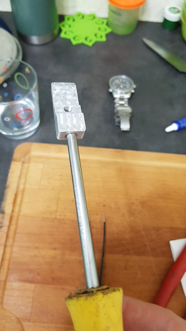

Вроде бы что-то получается.
За неимением токарного, отвертку ободрал на своем, поворотом в тисках. :hehehe:
2018-11-09 23-14-01.JPG (4532 просмотра) <a class='original' href='./download/file.php?id=150211&mode=view' target=_blank>Загрузить оригинал (366.62 КБ)</a>
2018-11-10 15-58-17.JPG (4532 просмотра) <a class='original' href='./download/file.php?id=150210&mode=view' target=_blank>Загрузить оригинал (161.17 КБ)</a>
2018-11-10 16-20-08.JPG (4532 просмотра) <a class='original' href='./download/file.php?id=150209&mode=view' target=_blank>Загрузить оригинал (191.7 КБ)</a>
Схожу за леркой М5 и будет небольшой шабер с ВК6ОМ :freak:
Чегой-то немецкая отвертка отказалась нарезать на себе резьбу....
Ну ничего, пильнул ее еще раз, сделал посадочное в держаке на 5 соток больше, нагрел на газе и посадил на лок тайт.
Пусть немчура знает наших :hehehe:

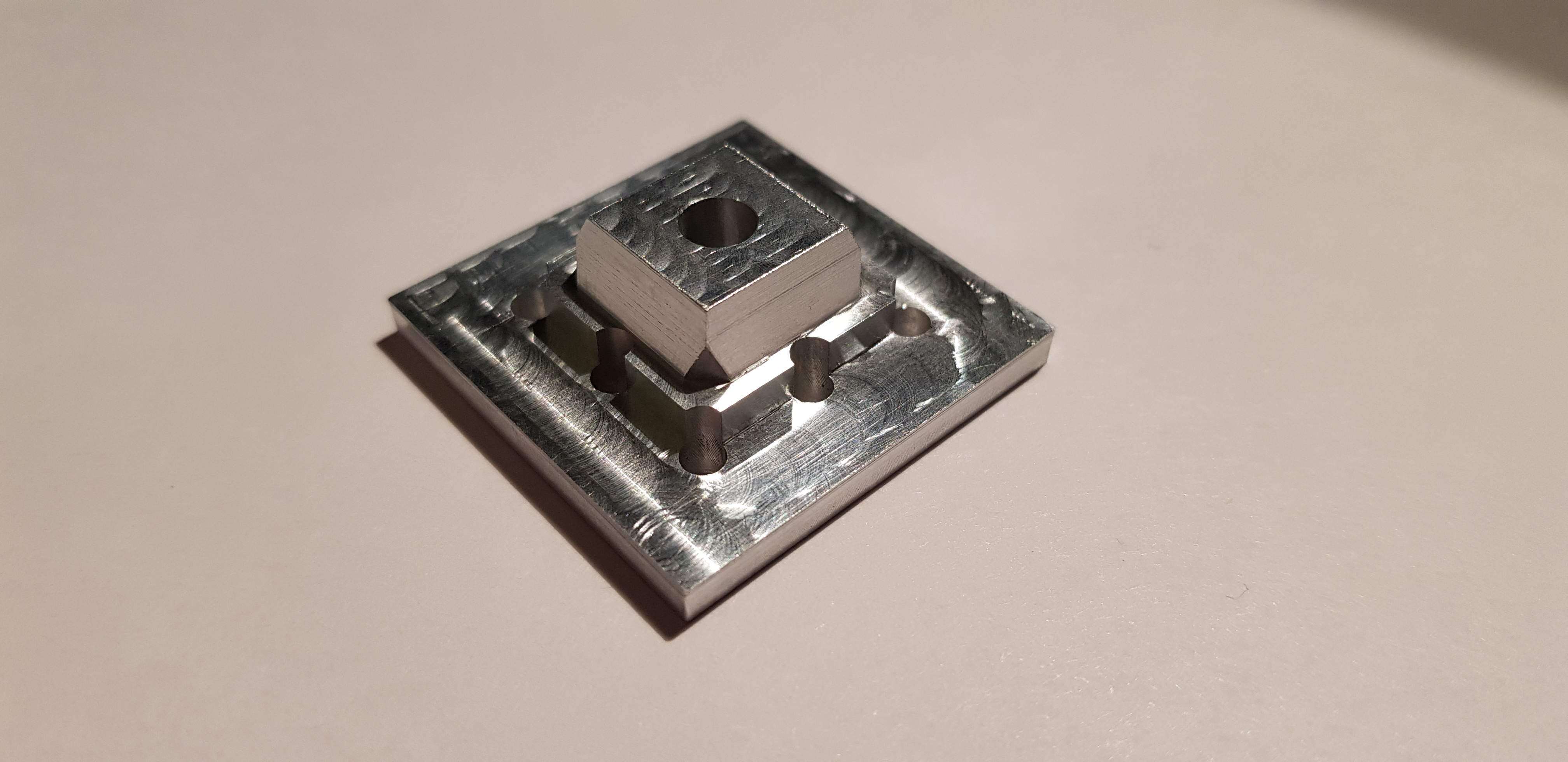

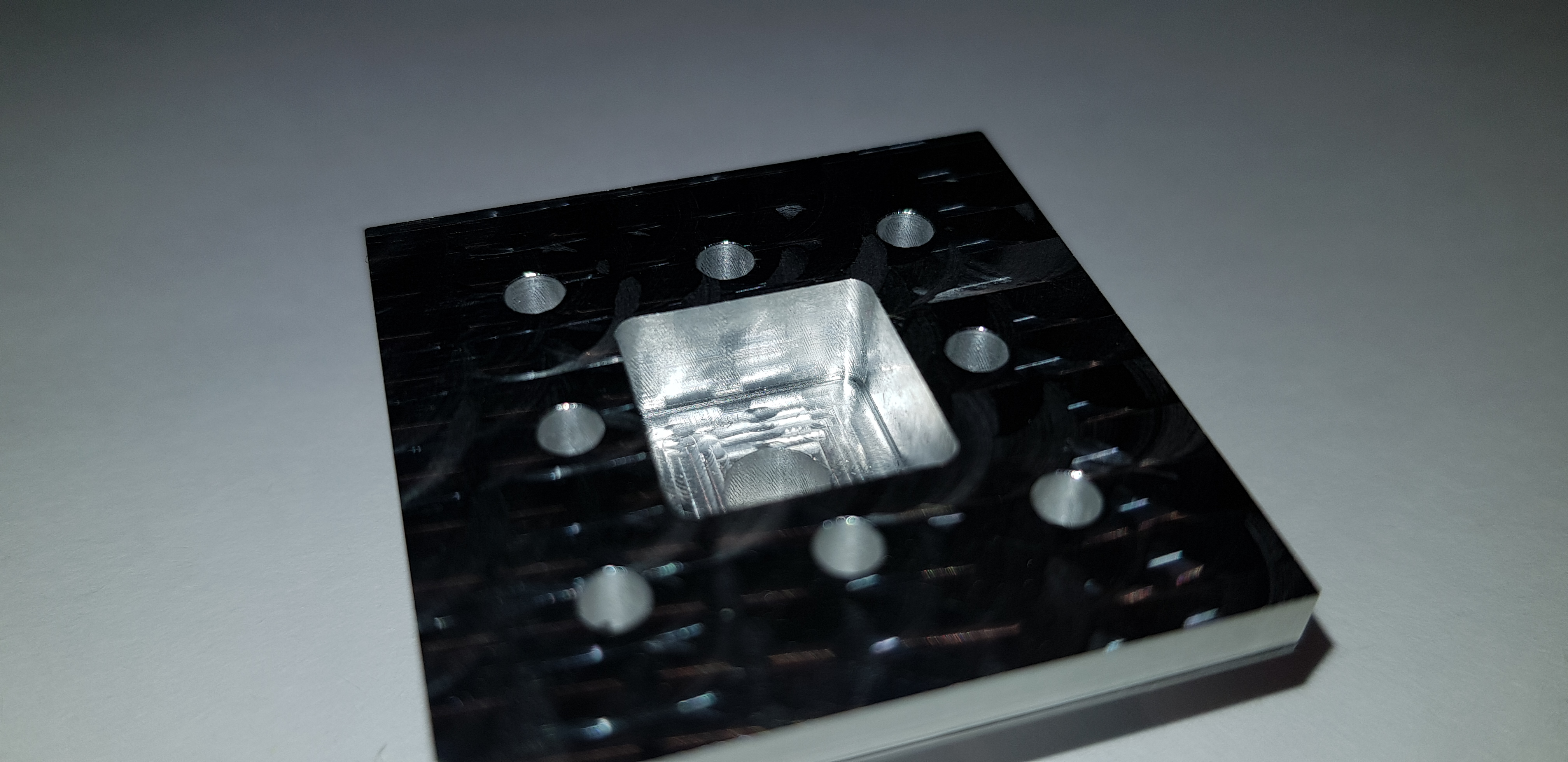

Чуть поигрался с обработкой с нескольких установов.
Их было 4.... хочу разобраться в стратегиях hsr/hsm всяких.... потыкал, потыкал в итоге крестики пилил iMachem 3D с нулевым припуском. Качеством поверхностей есс-но не доволен.
IMG_20181202_152425_240.jpg (4293 просмотра) <a class='original' href='./download/file.php?id=151775&mode=view' target=_blank>Загрузить оригинал (212.78 КБ)</a>
В допуск 0.05 вошел, но станок дал 5 микрон точность, а я своим переустановом от руки 50... обидно.....
Мой Ютуб канал.

Эм... наврамши :hehehe:
Три установа все же - сначала дно и квадрат основания вертикально дном вверх, потом уже на боку за два раза верх детали.
Углы надо было сделать без радиуса - поэтому вот...
Заготовка - пруток.

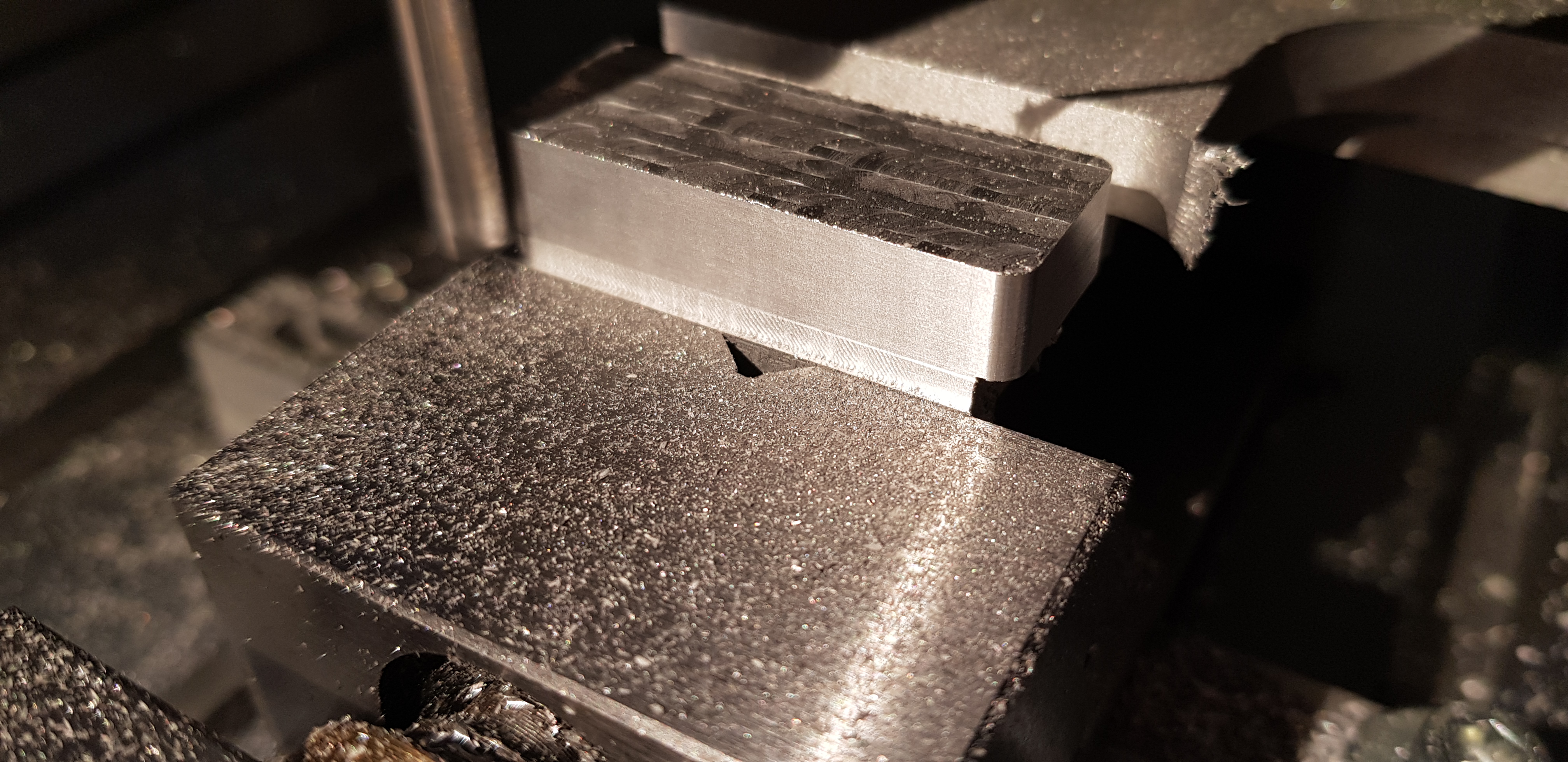

И они еще чуть-чуть пофрезеровали....
Боковую грань хотел вывести гравером 20 градусным - но в китайских 20 градусах оказалось 17 советских...
В итоге шариком 0.25 выхаживал hsm спиральная со снижением . Кое где остались горизонтальные полоски от гравера, до конца убрать не удалось :evil:
Остальное черновая и чистовая iMachining 2D, ну и стандартные обработки.
