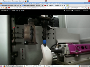

Станок фрезерует обувную колодку имеет три оси (одну поворотную и две линейные)
фото есть только сканера фрезерный такой же только в место сканирующего ролика дисковая фреза.
Снимок.png (7460 просмотров) <a class='original' href='./download/file.php?id=9838&mode=view' target=_blank>Загрузить оригинал (414.77 КБ)</a>

А сама программа помимо сканера что еще умеет делать?
Помнится как-то мы писали сканер для LinuxCNC чтобы именно вот так сканировать именно обувную колодку...
