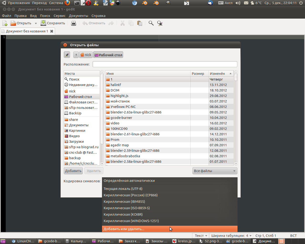

во засада.упёрся в текст...
В поисках рождается истина.
Re: LinuxCNC?
Шрифты тут точно не причём.
Вобщем попробовал сохранять русский текст в блокноте: то, что у тебя получается - это попытка сохранить русский текст в кодировке ANSI, в которой русских букв в принципе не существует.
Если сохрянять в Unicode или в UTF-8, то в Линуксе всё прекрасно открывпется и читается.

al-drw писал(а):во засада.упёрся в текст...
Пришли файлик посмотреть?
Вообще проблема с кодировкой 100%. В винде надо в нормальную кодировку сохранять (utf8) или вот тут искать ту самую заветную кодировку:
Снимок-14.png (2255 просмотров) <a class='original' href='./download/file.php?id=9903&mode=view' target=_blank>Загрузить оригинал (222.71 КБ)</a>
Re: LinuxCNC?
Такую кодировку в линуксе не выбрать ибо её просто не существует. Файлик ты можешь сам себе сделать - в #44 написано как.
