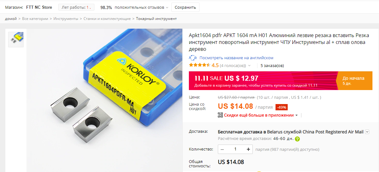

shalek писал(а):
hmnijp писал(а):Если взять пластины поострее
Можно попробовать если китайские. Не китай, думаю, дорого для хобби.
hmnijp писал(а):есть с более острым углом
Где есть и что за они?
apkt1604 pdfr или как-то так, надо по каталогу и что в наличии смотреть
s-l640.jpg (7460 просмотров) <a class='original' href='./download/file.php?id=149668&mode=view' target=_blank>Загрузить оригинал (43.12 КБ)</a>
APMT160408PDTRISOFMCarbideInsert.jpg (7460 просмотров) <a class='original' href='./download/file.php?id=149669&mode=view' target=_blank>Загрузить оригинал (17.54 КБ)</a>
Просто те что у тебя китайские, они подтуплены немного, тк изначально под черновую обдирку, а не чистовую плоскость. В реальности для хобби возможно вручную подточить быстрее :hehehe:
Именно под плоскость вообще всякие квадратные вставки идут, которые уголком вниз стоят. Но это бОльшие диаметры только.

frezeryga писал(а):фаску снать (зеленая линия) у меня доработанные таким образом пластины дают наиболее хорошую поверхность и тише работают.
Попробуй вот такие пластинки поставить Изображение у них такая доработка уже не нужна( потому как есть)
Сообщения: 2893
Re: ЧПУ фрезерный станок (Бобр) 600x500 мм по дереву и не то
niksooon писал(а):Попробуй вот такие пластинки поставить
Уже заказал.
Screenshot - 05.11.2018 , 19_18_35.png (7371 просмотр) <a class='original' href='./download/file.php?id=149853&mode=view' target=_blank>Загрузить оригинал (351.42 КБ)</a>
Есть еще такие:
Screenshot - 05.11.2018 , 19_25_48.png (7369 просмотров) <a class='original' href='./download/file.php?id=149854&mode=view' target=_blank>Загрузить оригинал (282.87 КБ)</a>

Добрый день. Можете поделиться ссылками на таобао, какую сковородку лучше заказать и какие пластины на ваш взгляд. Плюс может встречали где, уже обточенную сковородку для для установку в обычный шпиндель 12мм
Сообщения: 2893
sazn86 писал(а):Добрый день. Можете поделиться ссылками на таобао, какую сковородку лучше заказать и какие пластины на ваш взгляд. Плюс может встречали где, уже обточенную сковородку для для установку в обычный шпиндель 12мм
Обточенную не встречал. А остальное здесь читать можно.

Ага спасибо. Вот нашел: https://item.taobao.com/item.htm?spm=a2 ... =10#detail
Только какие брать MA3 или просто MA? И думал может взять сковородку поменьше 25 диаметра например, но там только две пластины или и двумя можно?
Сообщения: 2893
Возьми и те и те. Попробуй. Сравни. Смысл сковородки снимать по шире плоскости. Так что наверное 32 оптимальнее будет. Макс и 50мм пробовал.

frezeryga писал(а):Квадратные пластины на 50мм работают лучше.
Такие пробовал на анодированном профиле.
Screenshot - 05.11.2018 , 19_18_35 (1).png (6788 просмотров) <a class='original' href='./download/file.php?id=156889&mode=view' target=_blank>Загрузить оригинал (351.42 КБ)</a>
Результат.
