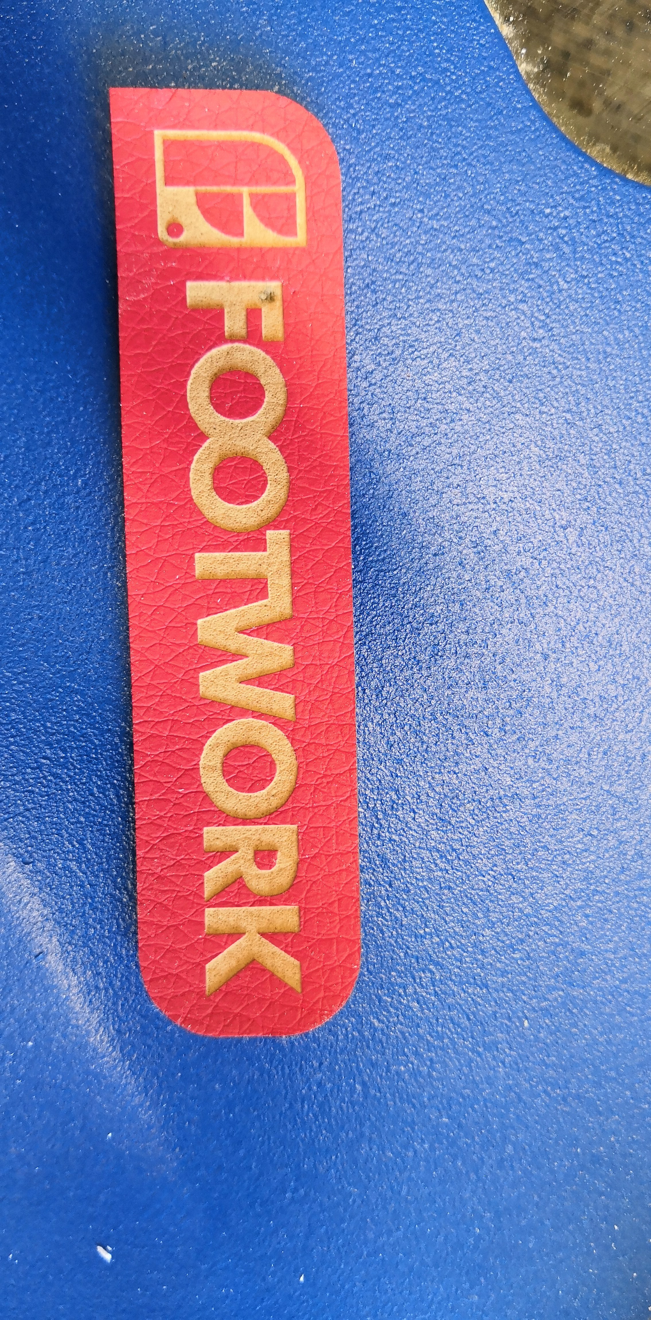

Как сделать такую гравировку кожзама?? Перепробовал миллион настроек. Гравирую углекислотным лазером
IMG-20181031-WA0013.jpeg (3378 просмотров) <a class='original' href='./download/file.php?id=149779&mode=view' target=_blank>Загрузить оригинал (2.85 МБ)</a>

И что, кто-то думает, что это гравировка???

Кожзам дермантину в рознь, у меня получалось на некоторых видах кожзама такой светлый оттенок получить , правда пришлось воздухом дуть не подеццки чтоб гарь не оседала........

Судя по теням тут гравировка на приличную глубину. Это точно кожзам?
Re: Помогите! Гравировка лазером
Больше похоже на тиснение.

Вот суть в том, что заказчик уже делал такое и на лазер, но есть подозрение, что не канает на лазер так просто это сделать. Возможно он лукавит

в руках кожзам что на фото держали? судя по фото сдается мне что материал скажем так двухслойный ,подложка желтого оттенка ,верхний более тонкий слой красный.............
