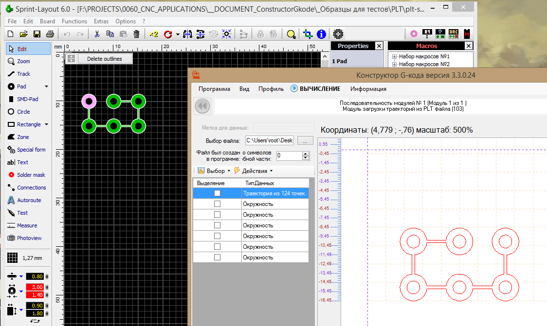

Сергей посмотрите не получается прочитать гербер файл модулем 102 именно когда файл создан в спреенте размножить по кругу такая уже пролема была как то тут на форуме обсуждалось. Скрин прилагаю

wip85 писал(а):Сергей посмотрите не получается прочитать гербер файл модулем 102 именно когда файл создан в спреенте размножить по кругу такая уже пролема была как то тут на форуме обсуждалось. Скрин прилагаю
Проблему нашел, исправлю ;-)

С очередным обновлением поддержка CI команд в PLT (HPGL) появится ;-)
Вот пример:
2018-11-13_165532.png (2178 просмотров) <a class='original' href='./download/file.php?id=150351&mode=view' target=_blank>Загрузить оригинал (80.69 КБ)</a>
