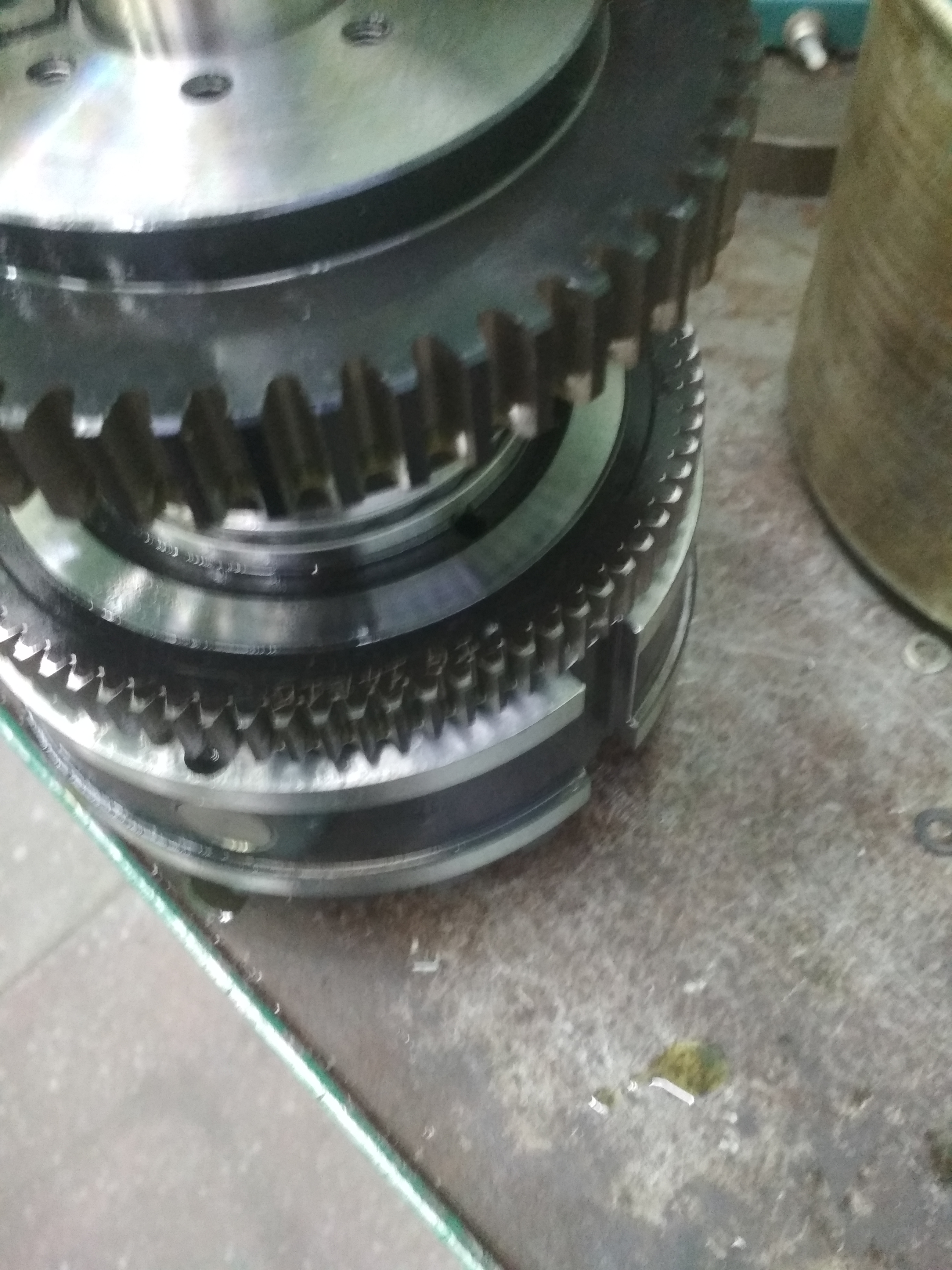

Доброго вечера форумчане) помогите пожалуйста, произошел удар РГ о шпиндель...голову провернули на несколько позиций, сейчас при попытке провернуть, ошибка инструментальный суппорт заблокирован в положении...ctx 310 ecoline. Всем спасибо заранее

Разбирать, ставить на место. Скорей всего штифты загнуло - под замену.

Спасибо, всю голову снимать со станка, на месте не получится подлезть?
Re: Провернули РГ ctx 310
сильно подозреваю что придется всеравно снимать. ибо если удар был таким что ее провернуло - скорее всего ее и на крепеже сдвинуло. по этому выставлять полюбому. соответствено проще снять и в нормальных условиях перебрать. а не раком в станке. там если серьезно лезть - доступ со всех сторон потребуется. в станке будет крайне неудобно.
Доступ со стороны самой револьверки. Обычно там под крышкой, четыре болта и два штифта. Разбирать в любом случае.
Сань там один хрен к ней не подобраться будет - она кожухами защиты закрыта. по этому проще снять. да и хз что там реально навернули.
Ну, сначала саму башку снять, посмотреть, что да как, а дальше уж остальное, если требуется.

Спасибо за советы, всю сняли ее , разобрали, куча грязи внутри завтра будем мыть все, будет видно) я так понимаю ток штифты могло погнуть, или ещё серьезнее проблемы могут быть? В задней крышке было масло, оно там вообще должно быть?
Смотря какой удар, может быть и серьёзней проблемы. Раз уж сняли, посмотрите всё, переберите, лишним не будет.
После сборки, всё обкатайте индикатором, патрон, переднюю бабку проверте, проточите болванку, может конусность появилась. В общем, всю геометрию нужно проверить и при необходимости выставить.

Спасибо большое, сейчас слесаря встретили сказал что шестерня целая, будут дальше разбирать

Разобрали, буду объяснять своими словами, там дальше есть 8 игольчатых подшипника маленьких, два ряда по 4 штуки, дальний ряд заклинило все 4, грешим на них. И встал другой вопрос по какой метке совмещать, их 3, рядом с одной надпись

Фото
На фото видно метку (6469 просмотров) <a class='original' href='./download/file.php?id=149666&mode=view' target=_blank>Загрузить оригинал (3.78 МБ)</a>
На фото видно метку
