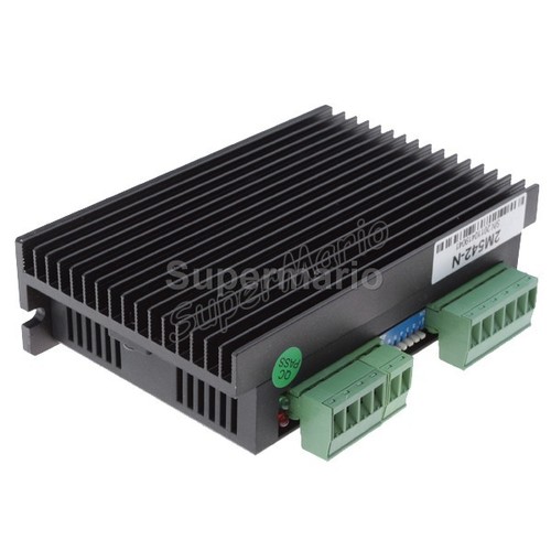

Нашел на Ebay такой драйвер:
http://www.ebay.com/itm/140749152634
NEMA23 Stepper Motor CNC Driver 2M542 Controller
Планирую ставить на китайский чпу 3020, лучше будет чем TB6560?

zugo писал(а):лучше будет чем TB6560?
Получшее конечно :)
Вольтов маловато, мне как то на 80в нравятся больше :) Драйвера нужно подбирать по индуктивности движков.

На станке предположительно будут стоять шаговики 57H2P5130A4 ток 3А, сопротивление обмоток 0.8Ом, индуктивность 2.9мГн.
80В драйвера для этого станка думаю слишком круто :)
