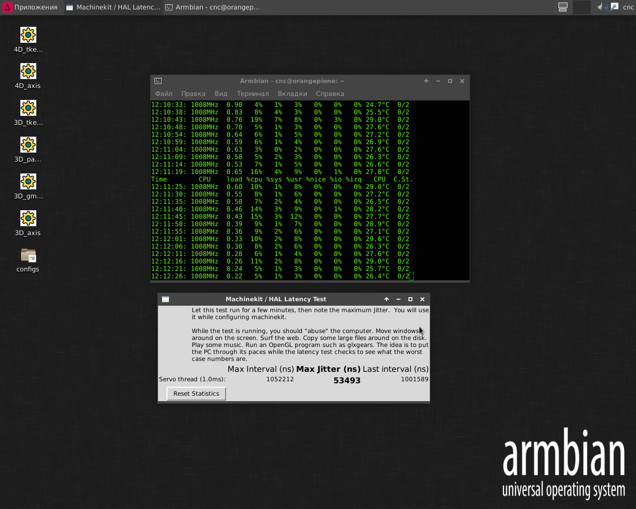

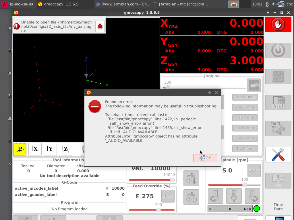

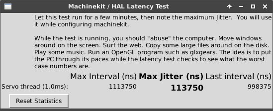

Добрался я потестить (наконец все пришло и нашлось чуть свободного времени. Дистрибутив OrangeCNC_5.64_Orangepipc_Debian_stretch_dev_4.18.7-rt5_fullimage на OPiPC. Сразу вопрос (точно помню что обсуждался, но листать пару десятков страниц назад в поисках решения в лучшем случае...). На какой частоте работает процессор? Ну как поставить его на правильный путь как-нибудь найду если он не в кондиции. Ну чуть теплый радиатор, никаких горячих моментов и это на пассиве.
зы. Железо попробую в выходные прицепить попробовать.

Частоту можно глянуть
sudo armbianmonitor -m
sudo cpufreq-set -g performance -r
и в файле /etc/default/cpufrequtils выставить
GOVERNOR=performance
Радиатор при этом - строго обязателен.
На orangepi one 1008MHz

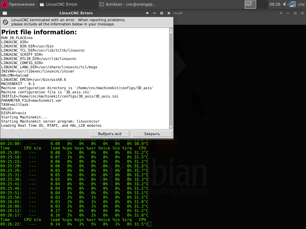

Продолжаю тестировать. Утром включил , запустил machinekit в axis, при работе нагрузка 50-60%, при простое около 30%. Прогрел почти до 40 градусов под нагрузкой, в простое температура немного росла. Решил оставить с запущенным machinekit в простое до вечера посмотреть на прогрев. Прихожу вечером вижу картину на скрине - machinekit упал. Ну и сам текст ошибки тоже прилагаю.
Снимок экрана_2018-10-12_09-26-28.png (3035 просмотров) <a class='original' href='./download/file.php?id=150184&mode=view' target=_blank>Загрузить оригинал (133.13 КБ)</a>
error.txt
