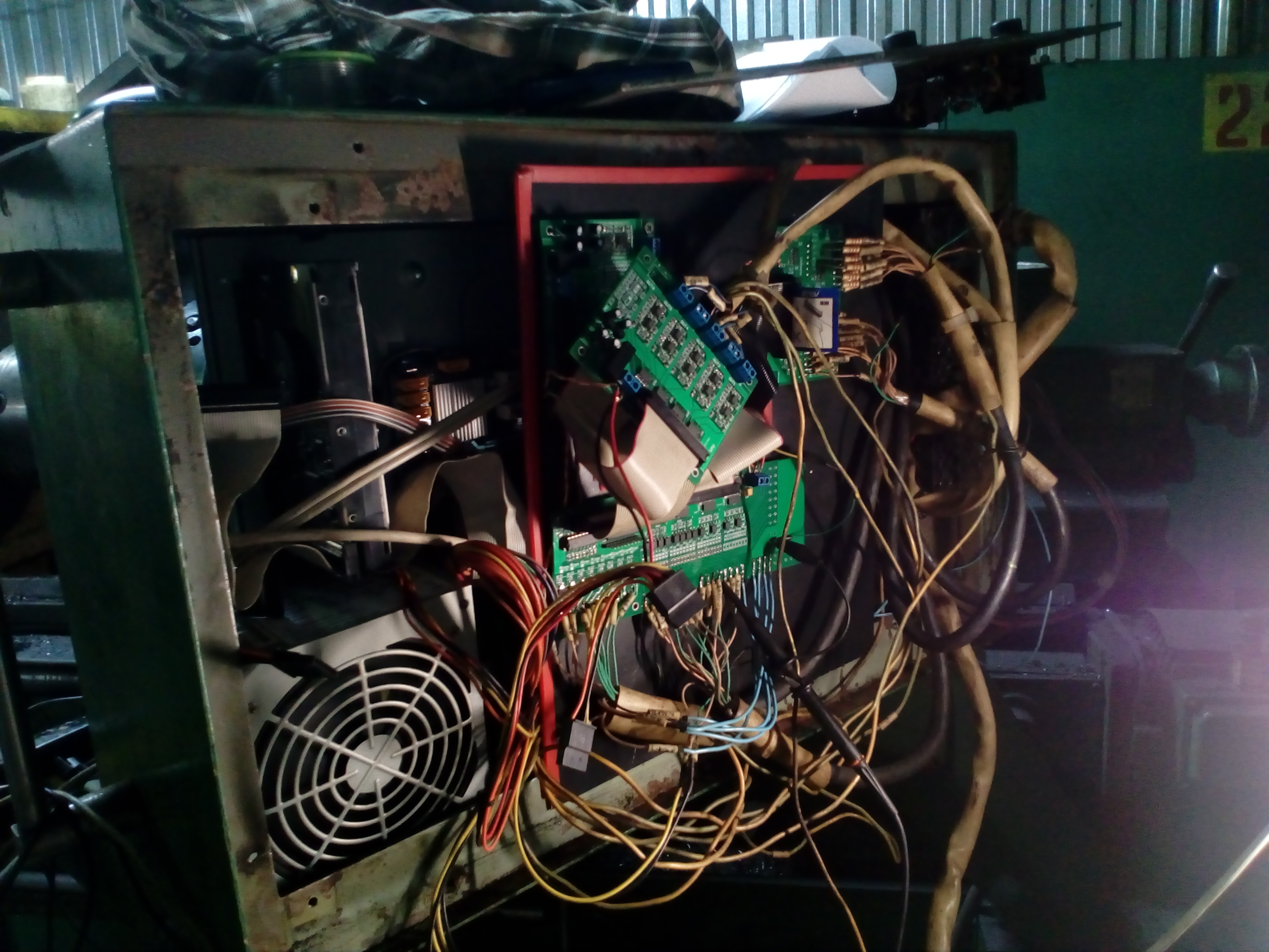

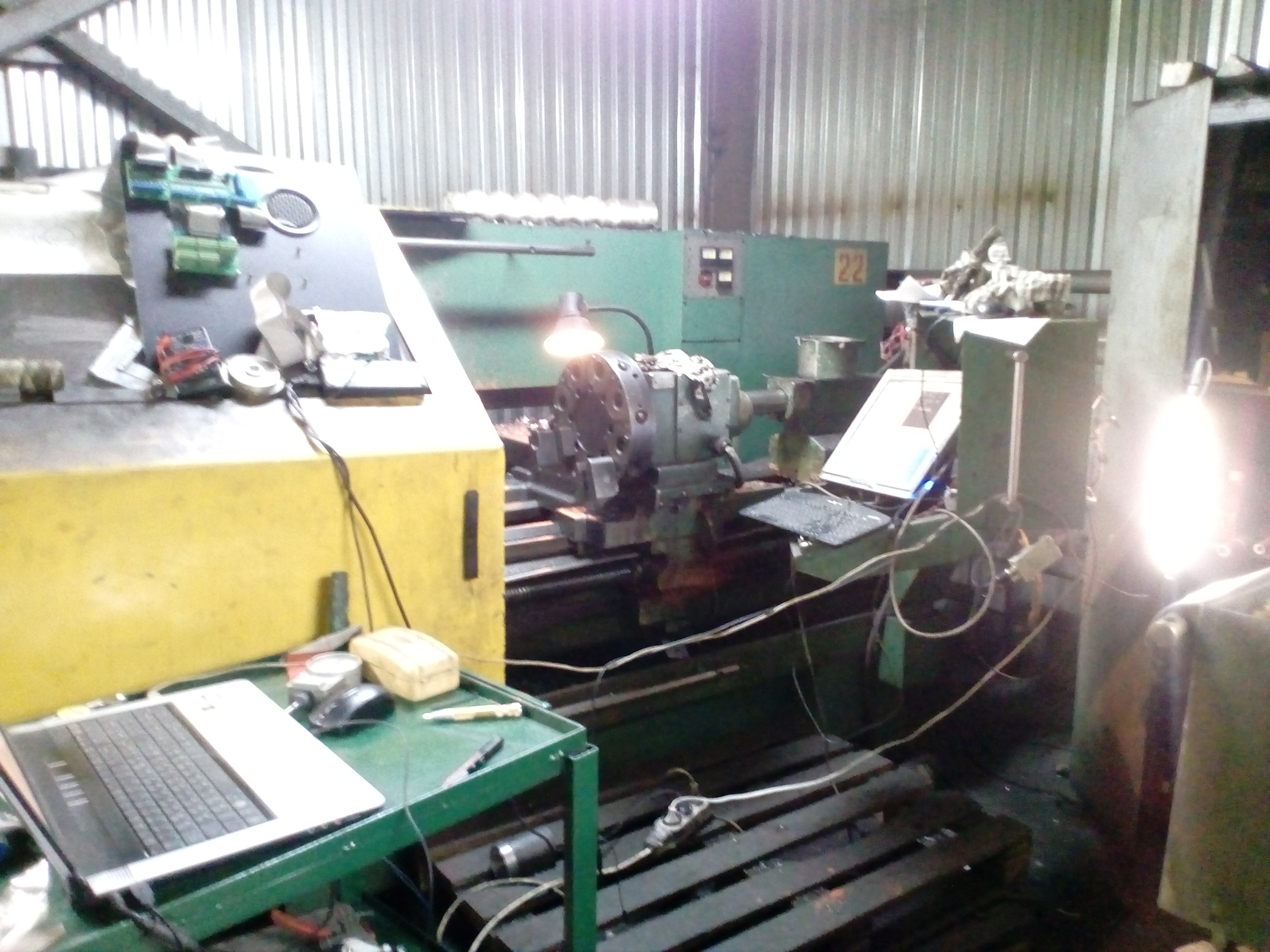

Всех приветствую! 9день работы над станком :cry:
Он нулится, ездиет по всем осям,сегодня включил шпиндель, с тахометром настроил обороты чётко.
Не реагирует на М19-видимо не видит ноль-метки.
И пропали сигналы с 7 из 8 позиций инструментов. Почему то Маргает только одна.. На плату 12в приходят. отбой не там искал) на других ногах нашлись.
И есть самоходн по ОХ. Индикация стоит а привод ползет. Мне кажется не надо было Фи 12 кромсать. Так же сопротивления вразрыв сигналов поставили бы и норм.

С энкодеров шпинделя и маховичка я поставил резисторы 220 Ом вразрыв к плате. что то они греются сильно.
И после подключения первых резисторов на выходе осциллом я смотрел +-2В, а сейчас когда все распаял что то сместилось куда то это напряжение...

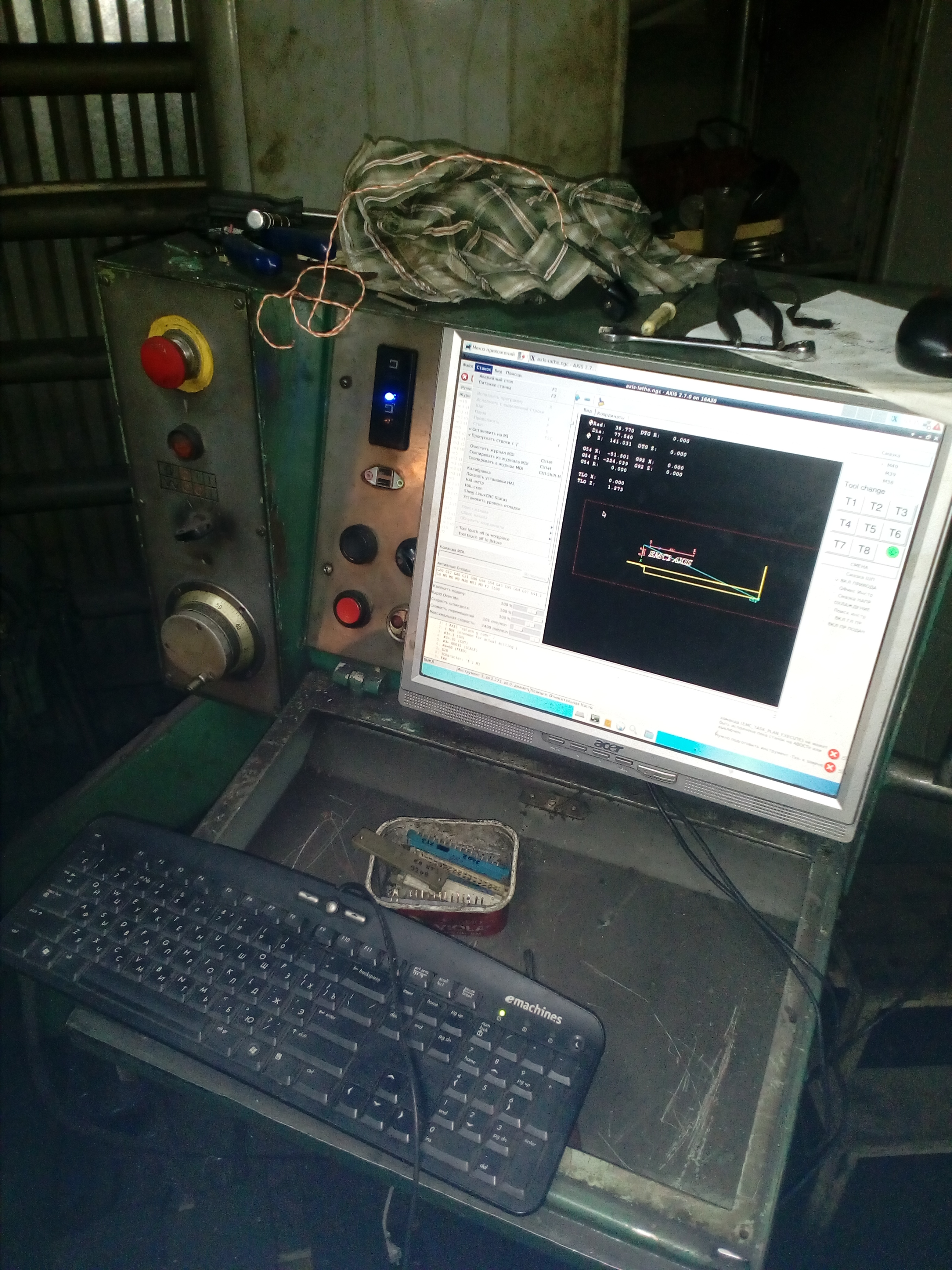

https://youtu.be/qvjCtu7pdXw
Резьбу режет как сумасшедший)
Я доволен. Хотя в сигналах хал сигнал индексной метки я так и не смог разглядеть, подключил энкодер шпинделя и просто проверил работу g76, заработало.
А по поводу написания УП- задумайтесь почему линукс беден на всякие циклы-потому что эти циклы должны писаться в кам программе по 3д модели и на флешке нестись к станка, либо вообще по сети выкачиваться.
Это 1000% касается минимально сложной фрезеровки, с токаркой попроще конечно в плане написания УП но логика та же.
IMG_20181106_134148.jpg (6112 просмотров) <a class='original' href='./download/file.php?id=149904&mode=view' target=_blank>Загрузить оригинал (3.66 МБ)</a>

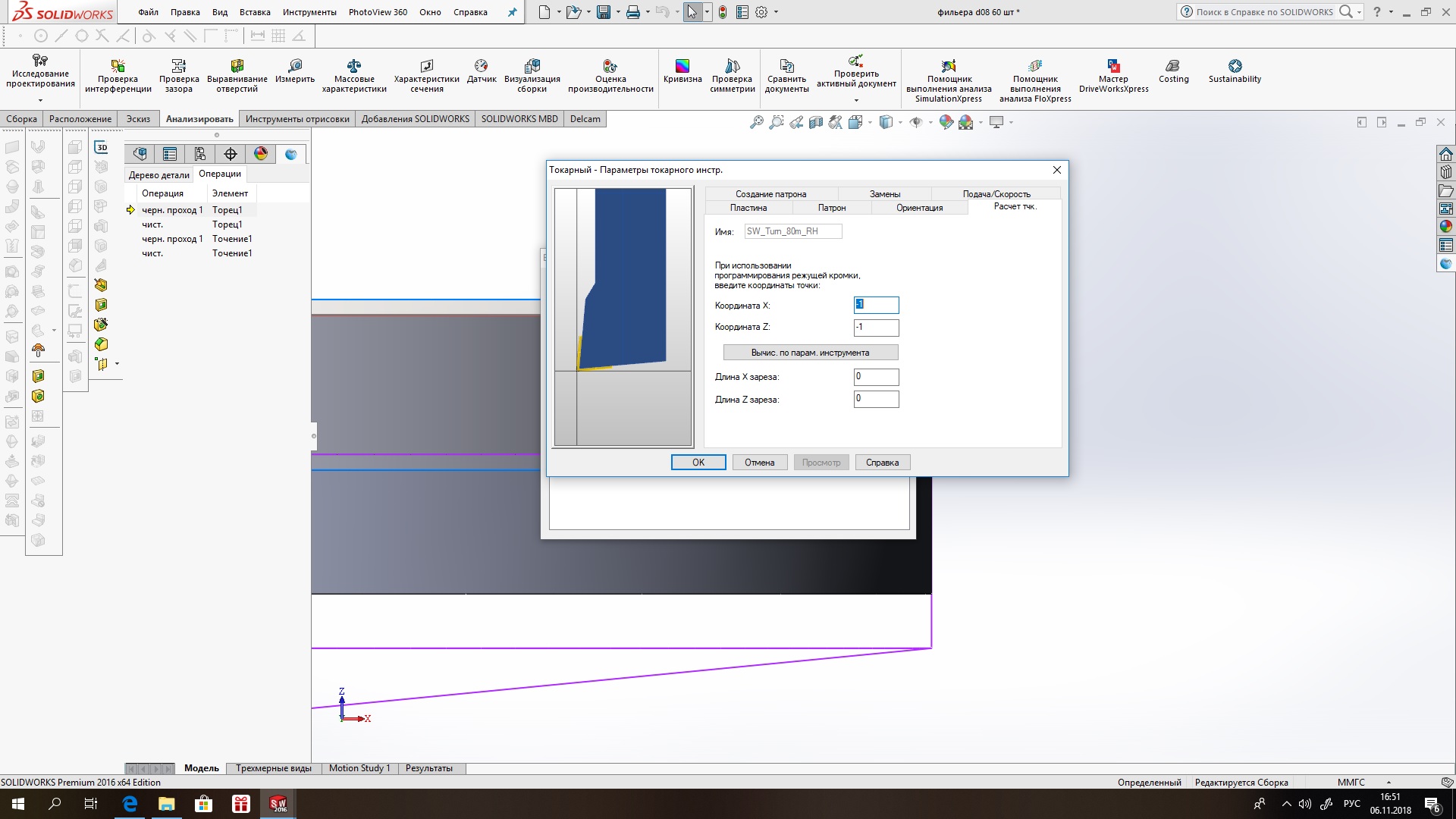

расчетную точку непонятно.... кам предлагает для каждого резца ее координаты. вероятно связано с тем что у резца радиус кромки есть
расчетн точка.jpg (6077 просмотров) <a class='original' href='./download/file.php?id=149909&mode=view' target=_blank>Загрузить оригинал (307.69 КБ)</a>
