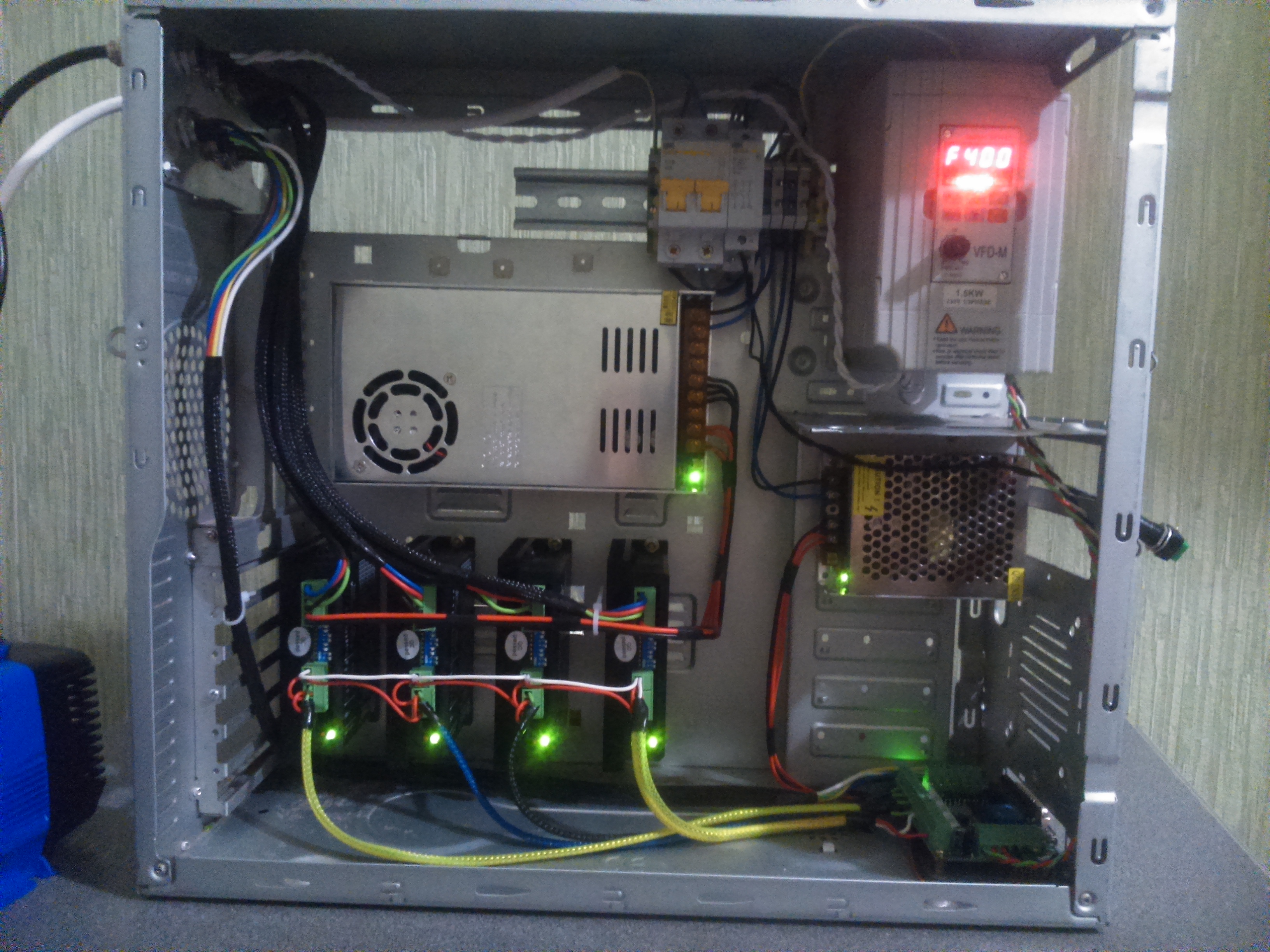

В шаге от победы))) Шкаф готов и фунциклирует, честно говоря перед включением зажмурился :hehehe: , но обошлось! Настроил несколько параметров - только самых основных, проверил изменение частоты и помпу подключил проверить - активируется при запуске , все четко.

Delta позволяет произвести "Автотестирование двигателя" Pr. 103 для измерения активного сопротивления статора и тока холостого хода с прицелом на векторное управление.
Перед запуском настройки нужно проверить правильность установки параметров 4, 5, 52, 148,
Мои значения:
Pr. 04 Номинальная выходная частота 400
Pr. 05 Максимальное выходное напряжение 220
Pr. 52 Номинальный ток двигателя 7.0
Pr. 148 Число полюсов двигателя 02
В Pr. 103 поставил и сохранил значение 02: "Измеряется R1 и ток холостого двигателя"
Нажимаем "RUN" , ждем завершения теста и проверяем Pr. 104 "Сопротивление обмотки статора двигателя (R1)" и Pr. 53 "Ток холостого хода двигателя", если параметры остались по нолям- повторяем тест.
У меня тестирование прошло с первого раза, ток холостого хода 1,6А, сопротивление не стал запоминать
После зашел еще раз в Pr. 103 - значение сбросилось на 00: "Функция неактивна"
Такие дела
