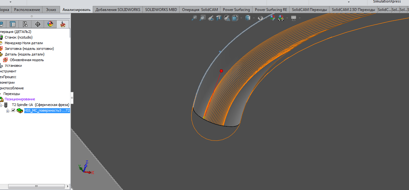

заранее вам благодарен Эдуард!вот файл https://yadi.sk/d/2LPsn_OKVyo7jQ. однако я обработал по 3d HSM и в конце обработки фреза проходить по верхнему краю в результате острый угол исчезает.как это справить Эдуард?

Maksud1 писал(а):заранее вам благодарен Эдуард!вот файл https://yadi.sk/d/2LPsn_OKVyo7jQ. однако я обработал по 3d HSM и в конце обработки фреза проходить по верхнему краю в результате острый угол исчезает.как это справить Эдуард?
Вот что у меня получилось сделать стратегией HSS Между двух кромок, большую канавку фрезой сферой D6 а меленькую фрезой сферой D2 ! Настраеваем одну траекторию после чего делаем ее копию и переопределяем только геометрию и инструмент!
Чтобы все хорошо получилось надо будет еще применить такие настройки как модификация (продлить/укоротить) и контроль столкновений указав вертикальные стенки в тупиках сначала и конца спирали!
Там где показывает остаточный материал острый угол сделать не получится, в этом месте при любых раскладах останется радиус от фрезы не зависимо от ее размеров!
Я надеюсь как для примера я показал вам куда копать и дал пищу для размышлений!
Большая канавка, траектория +результат:
Маленькая канавка, траектория +результат !
ВСЕ ПРИХОДИТ С ОПЫТОМ!

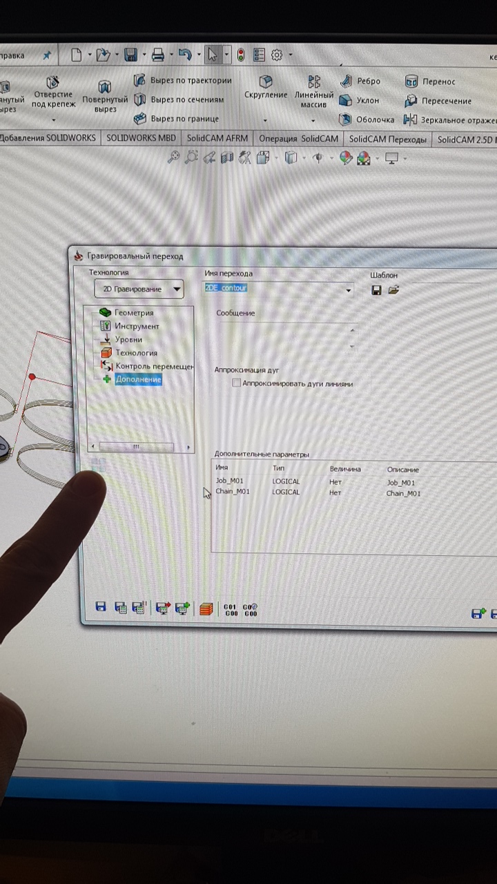

Здравствуйте, подскажите, почему в 2016 КАМ недоступна трансформация гравировального перехода?
2018-11-04 21-49-41.JPG (4046 просмотров) <a class='original' href='./download/file.php?id=149803&sid=20ccd9ac9b3421d3485a4ce90e51741a&mode=view' target=_blank>Загрузить оригинал (417.14 КБ)</a>
Для контуров, карманов - все работает.

Сообщения: 4510
Re: SolidCAM
У меня 2017 версия, и трансформация недоступна пока не выбрал геометрию и инструмент.
ScrewDriver
Сообщения: 1942
Репутация: 498
Настоящее имя: Василий
Re: SolidCAM
Сообщение ScrewDriver »
sima8520 писал(а): У меня 2017 версия, и трансформация недоступна пока не выбрал геометрию и инструмент.
У меня все выбрано и сгенерировано.
Может кто-то проверить в 16 солиде еще?
Если действительно глюк версии, перейду на более свежий.
Мой Ютуб канал.
Сообщения: 8408
Re: SolidCAM
Посмотри трансформацию не в самом переходе , а в колонке где общие установки переходов
Там есть трансформация
Vadimk
Сообщения: 86
Зарегистрирован: 24 сен 2015, 19:28
Репутация: 89
Настоящее имя: Вадим Лапаев
Откуда: Челябинск
Re: SolidCAM
Сообщение Vadimk »
Проверил, в 16-ом у меня тоже не активно
но трансформацию можно сделать как говорил nik1
правой мышкой на переходе, выбираем трансформацию
и все ок! работает

Frezer_PU писал(а):
Эдуард подскажите пож... почему у меня фреза сразу вырезается (опускается сразу на 3-4 мм )в материал?
2018-11-05_18-12-51.png (3993 просмотра) <a class='original' href='./download/file.php?id=149837&sid=20ccd9ac9b3421d3485a4ce90e51741a&mode=view' target=_blank>Загрузить оригинал (63.27 КБ)</a>
в каком пункте это справит? копался-копался и не докопался извините!

Maksud1 писал(а):
В настройке модификация- продлить/укоротить , смотрите выше первый скрин моего поста !
Вам надо сделать боковое расширение в этой настройке на определенный процент или раз мер в зависимости от диаметра использованной фрезы чтоб как бы нарастить траекторию и поднять ее выше начальной плоскости !
Опускается фреза на Nnnю. глубину потому что она сферическая и точка контакта лежит не в центре фрезы а на одном из секторов ее радиуса (программа определяет это автоматически) !
Ошибки это часть успеха,

[quote="Frezer_PU"][/quote]
спасибо большое получилось :good:
