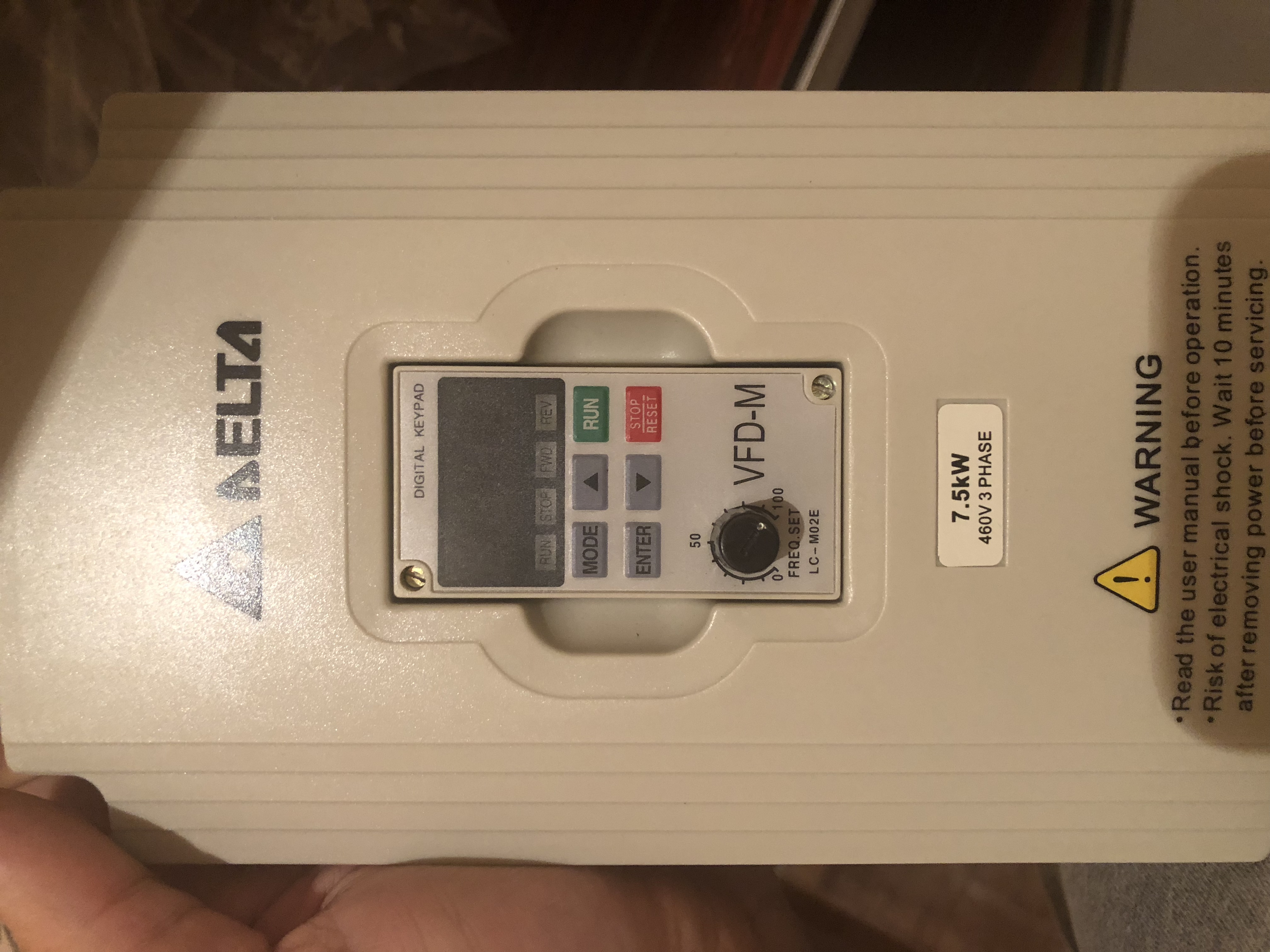

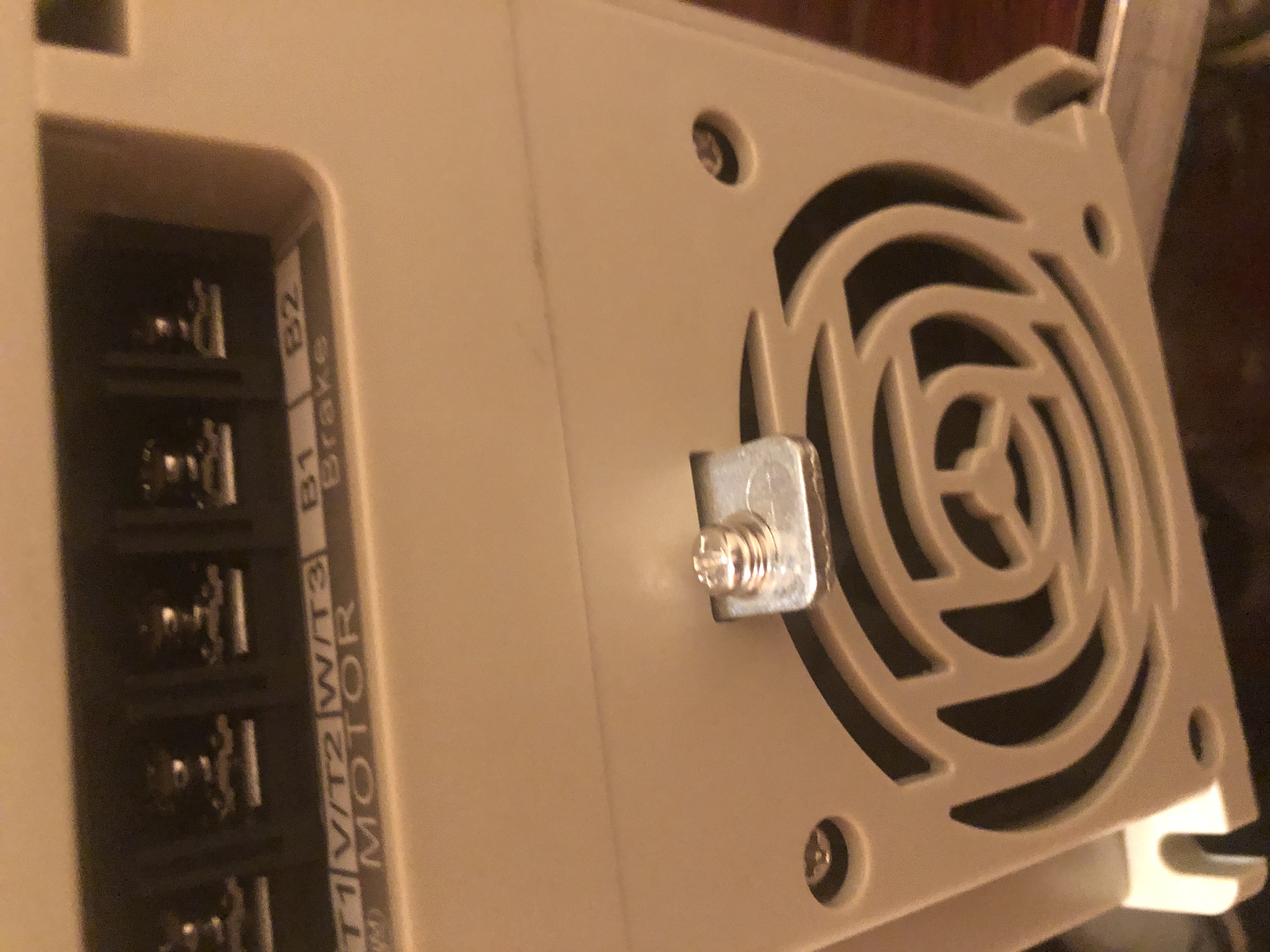

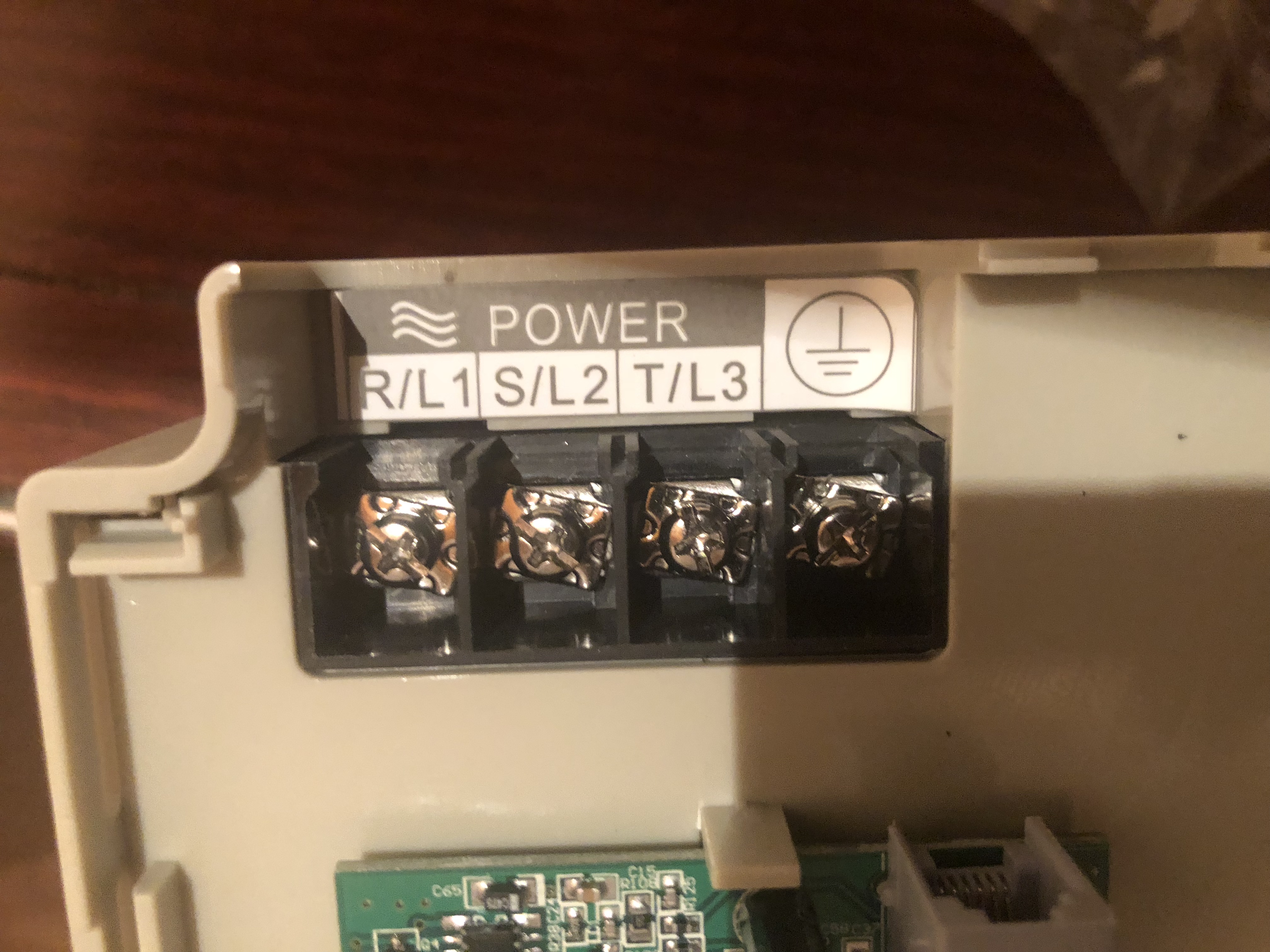

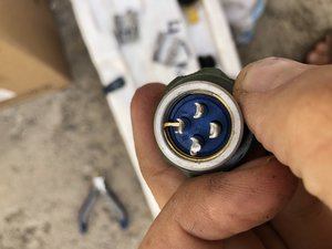

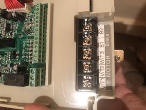

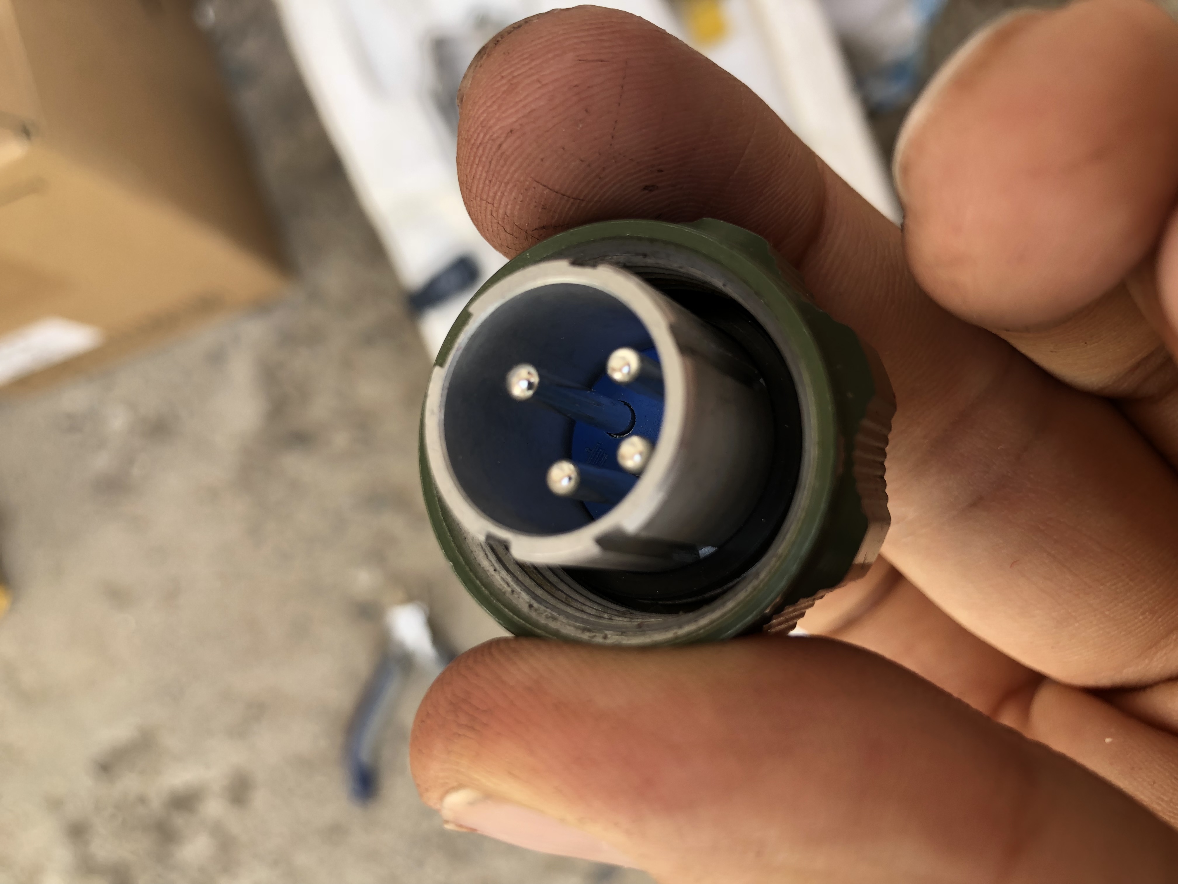

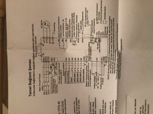

Здравствуйте уважаемые форумчане подскажите как правильно подключить шпиндель и инвертер к сети 380. Шпиндель на 4.5 киловатт. Инвертер на 7
Правильно я понимаю L1 L2 L3 gnd = это 220 220 220 gnd 3 фазы и земля напрямую идут к частотнику
Далее ниже от частотника подрубаю к шпинделю

Geniusnet писал(а):Правильно я понимаю
Правильно. У вас же схема подключения под руками. Что именно не получается ?

Нет все получается просто хотел утвердится что я прав ... боюсь спалить никогда не имел дело с 380 вольт ...
Прежде чем подрубать сам шпиндель какие важные настройки нужно настроить на частотнике ...
Ещё встречный вопрос нижняя часть частотнмка там есть крепление походу это земля .. землю эту я могу подрубить к скелету станка .???.. но в тоже время у меня есть ещё земля от блоков питания в виде трансформаторов их землю я могу подрубить тоже к скелету станка ... ???ибо боюсь статики либо наводок темболее от шпинделя .. проблема в том что не продают у нас экранированных кабелей ...

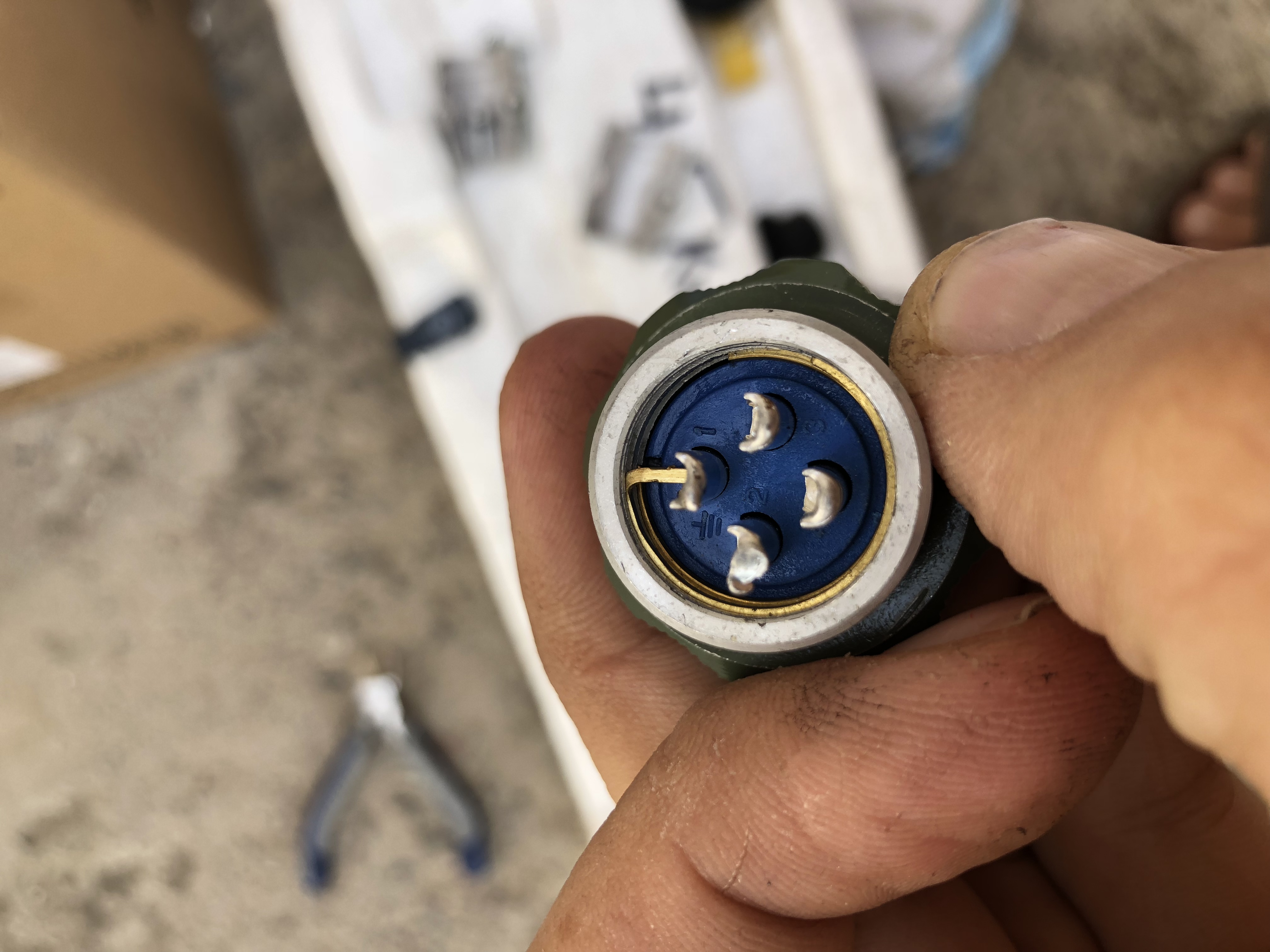

Ниже штекер с маркировка земля 1 2 3. Непонятно какой пин 1 какой 2 какой 3...Порядок 1—>U 2—>V 3—>W а если UVW перепутать то ничего не будет ? Просто поменяет направление и все ?

Geniusnet писал(а): Просто поменяет направление и все ?
Верно. Главное фазу на землю не посадить. Но это легко выяснить прозвонив любым тестером.

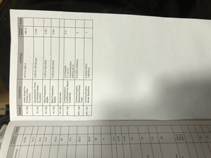

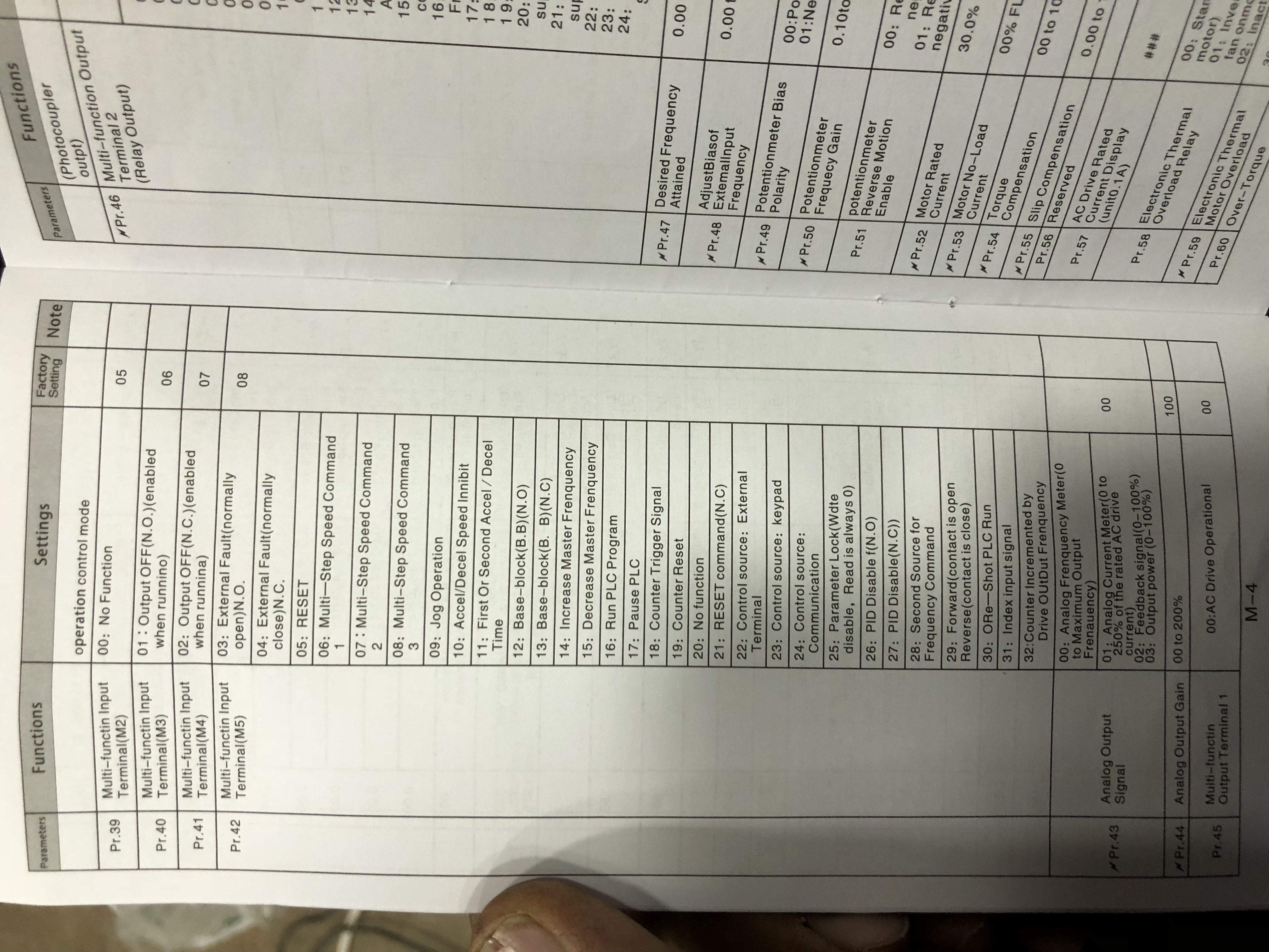

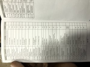

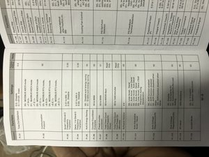

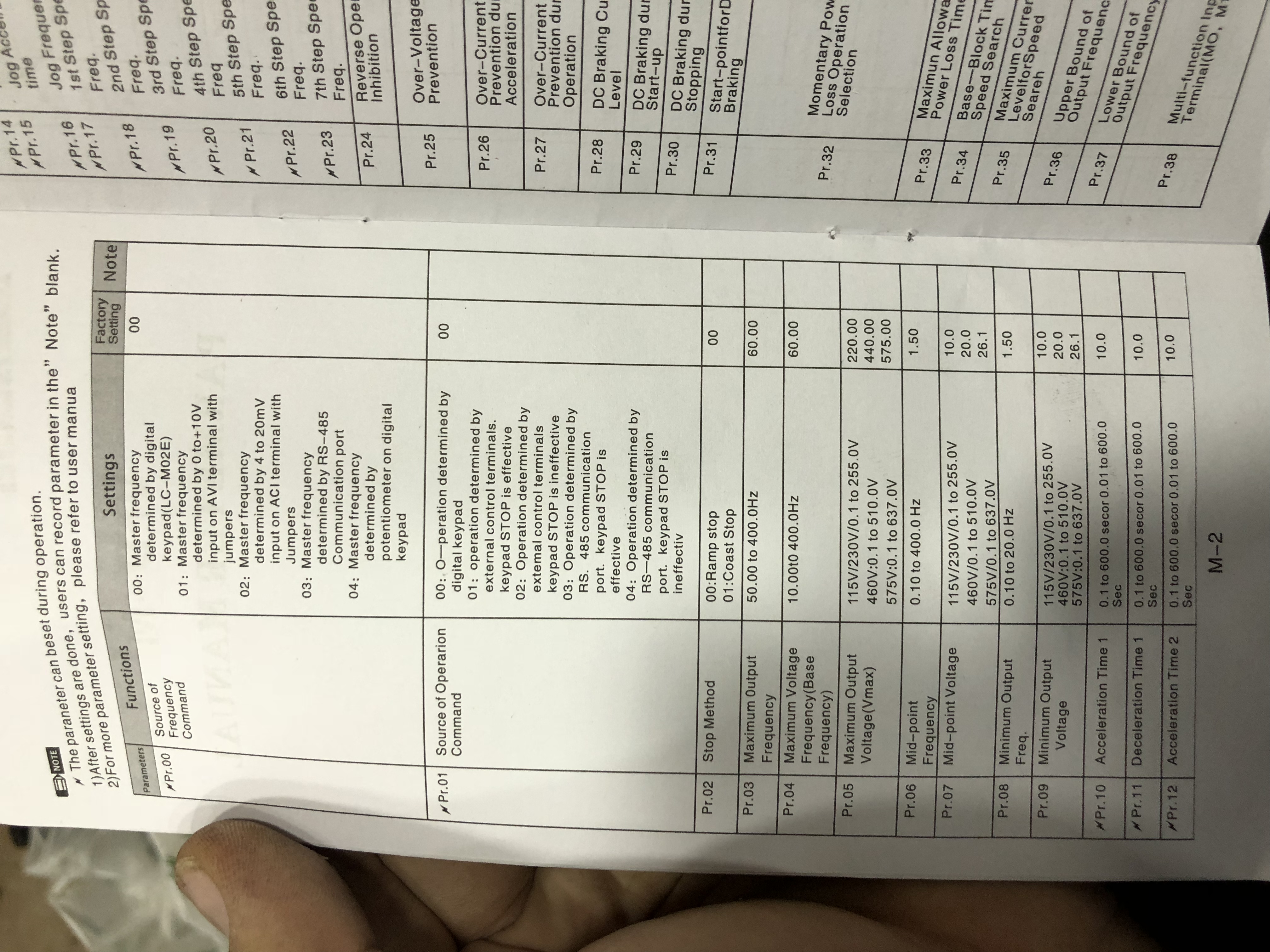

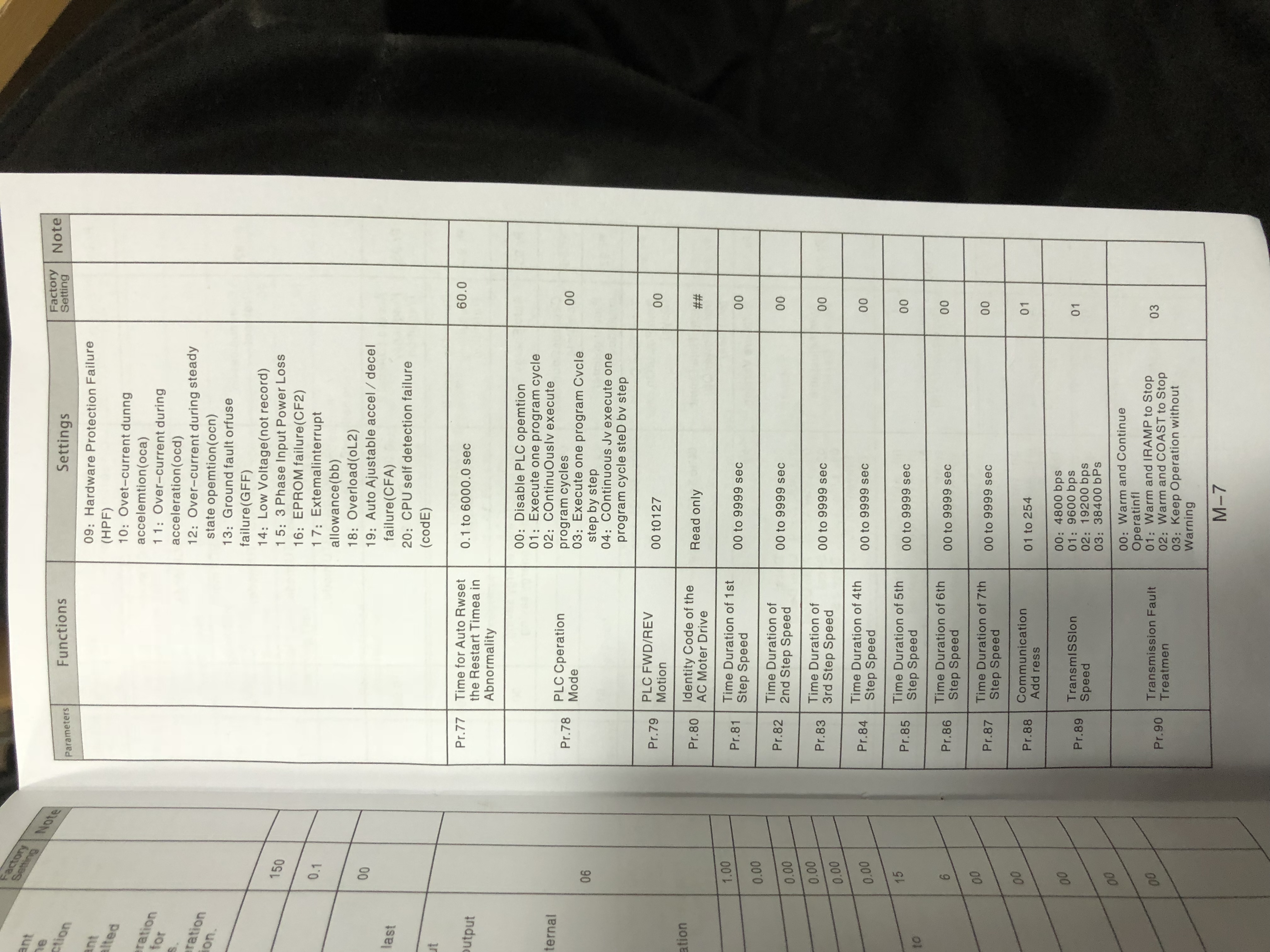

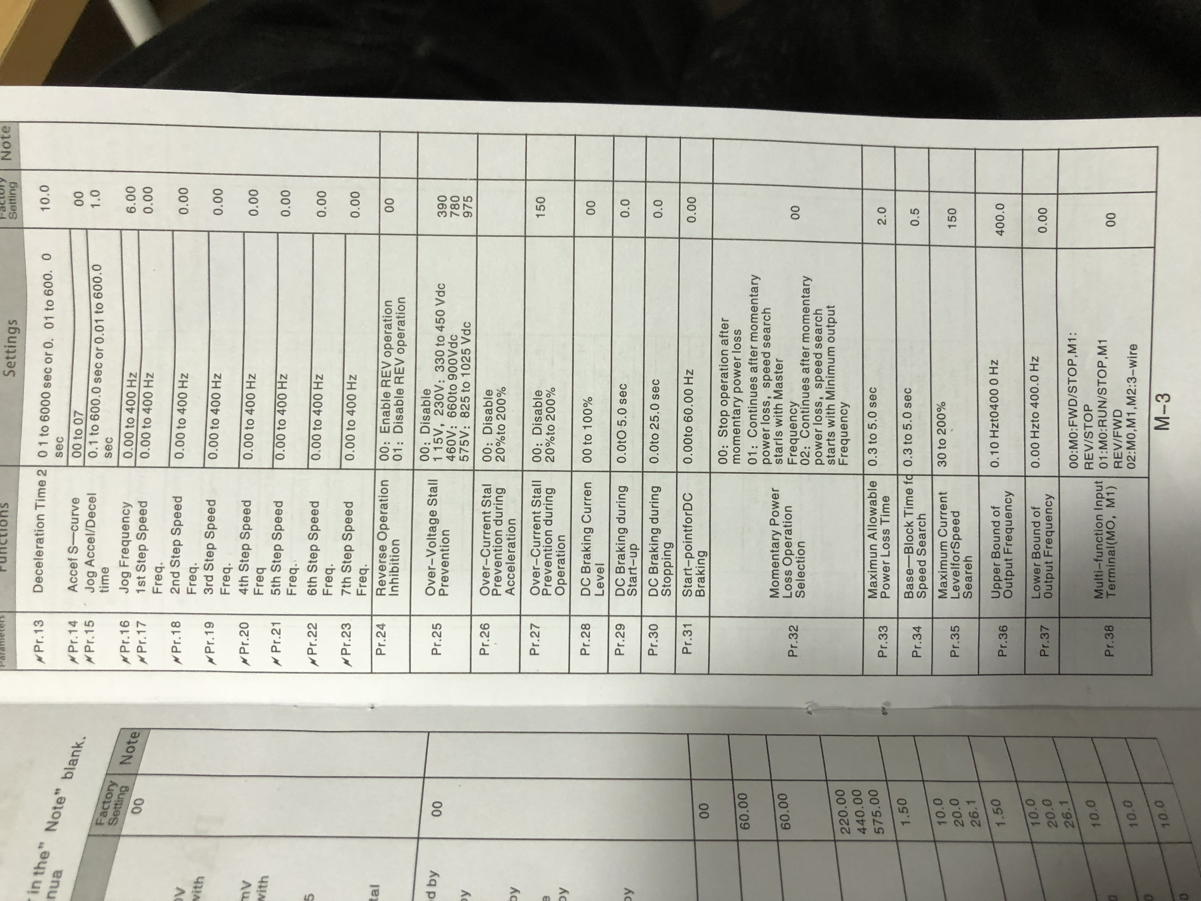

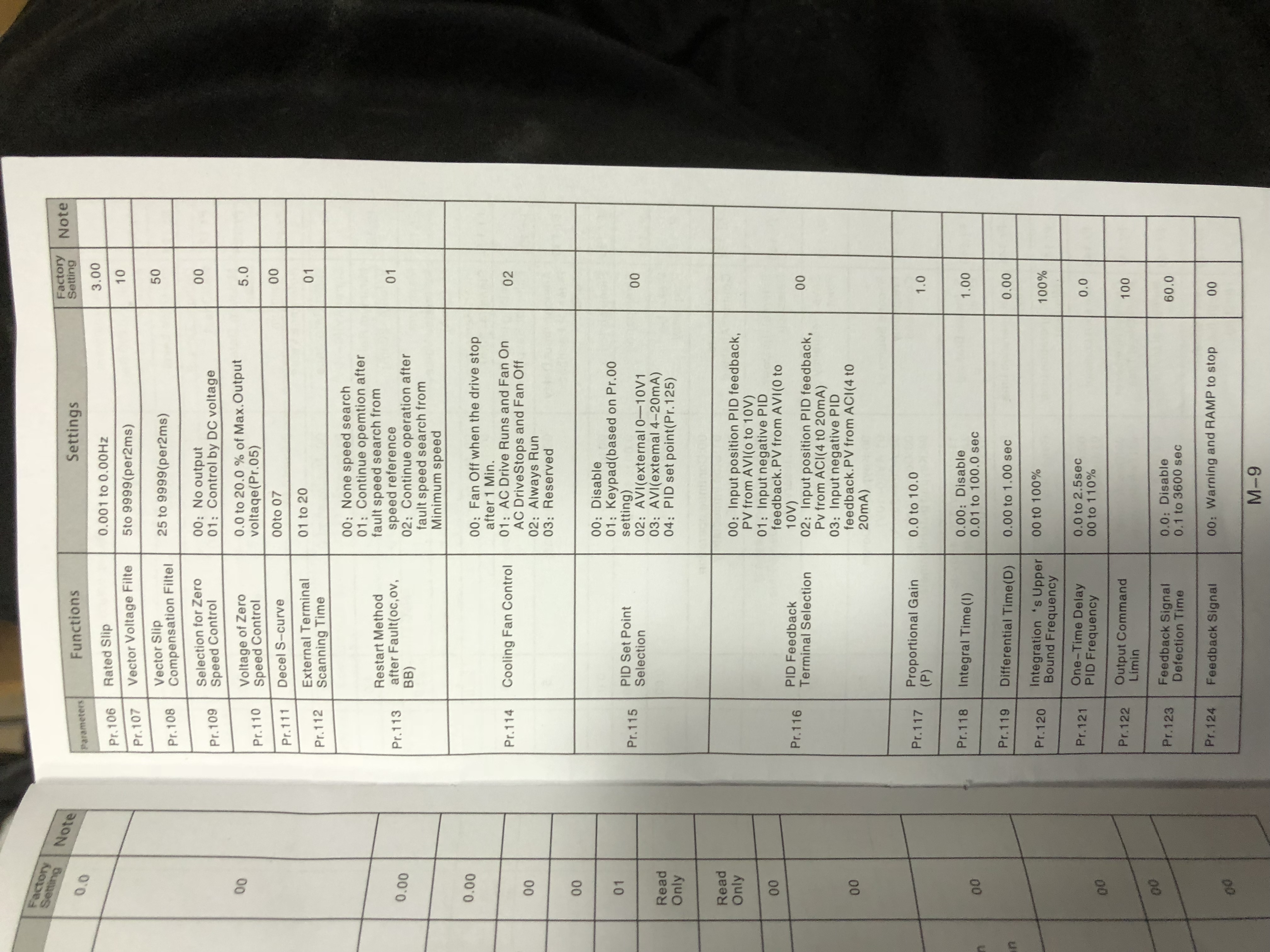

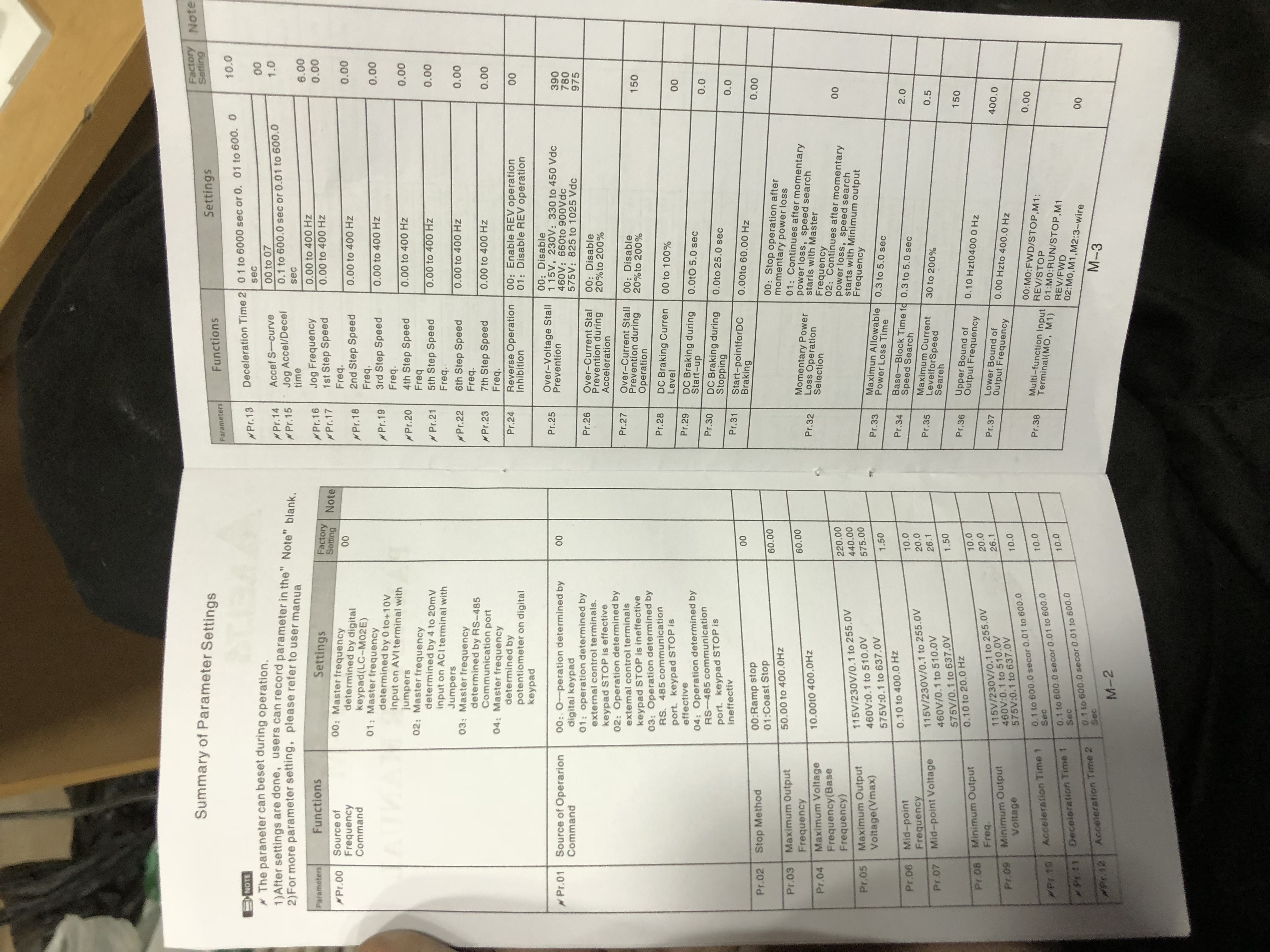

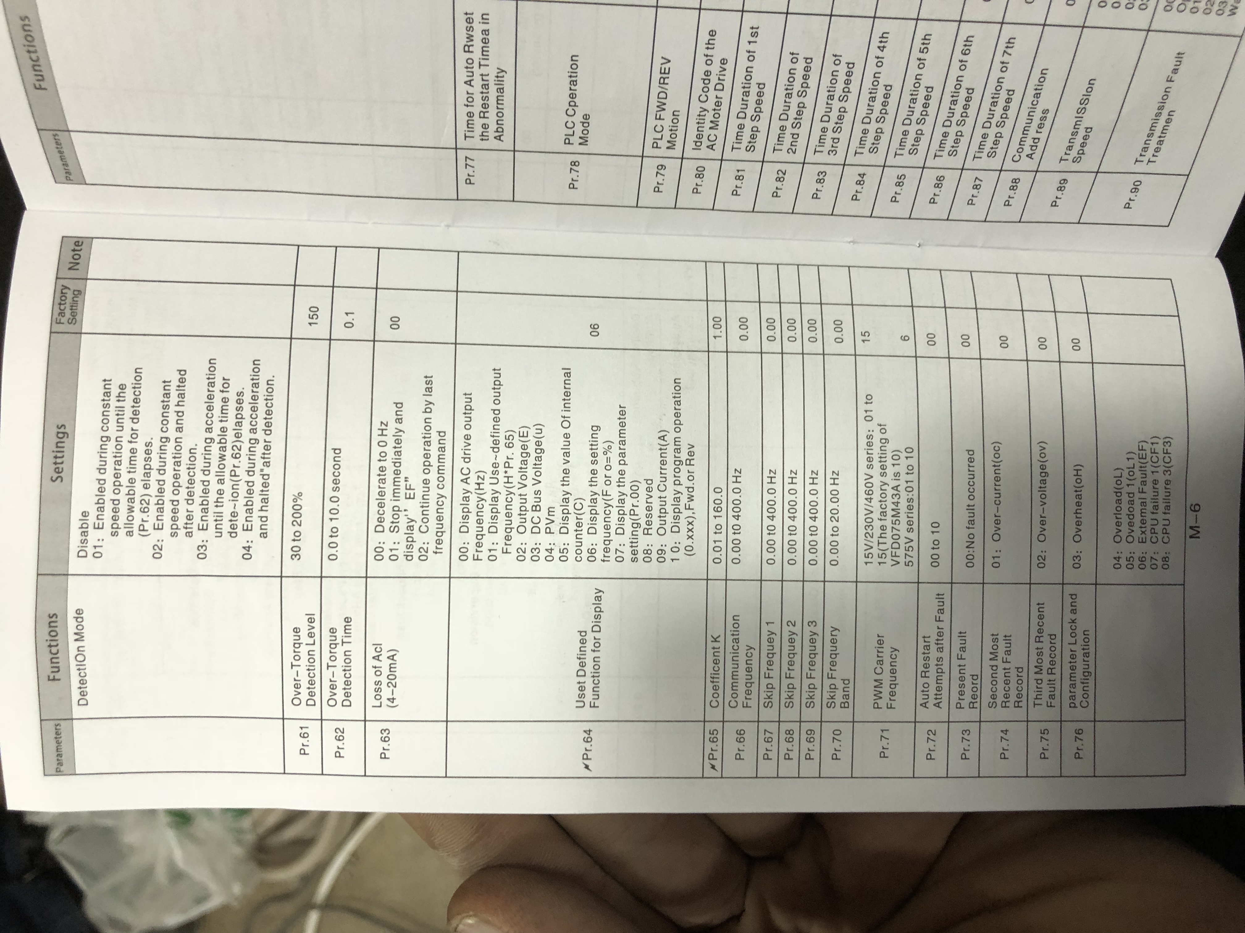

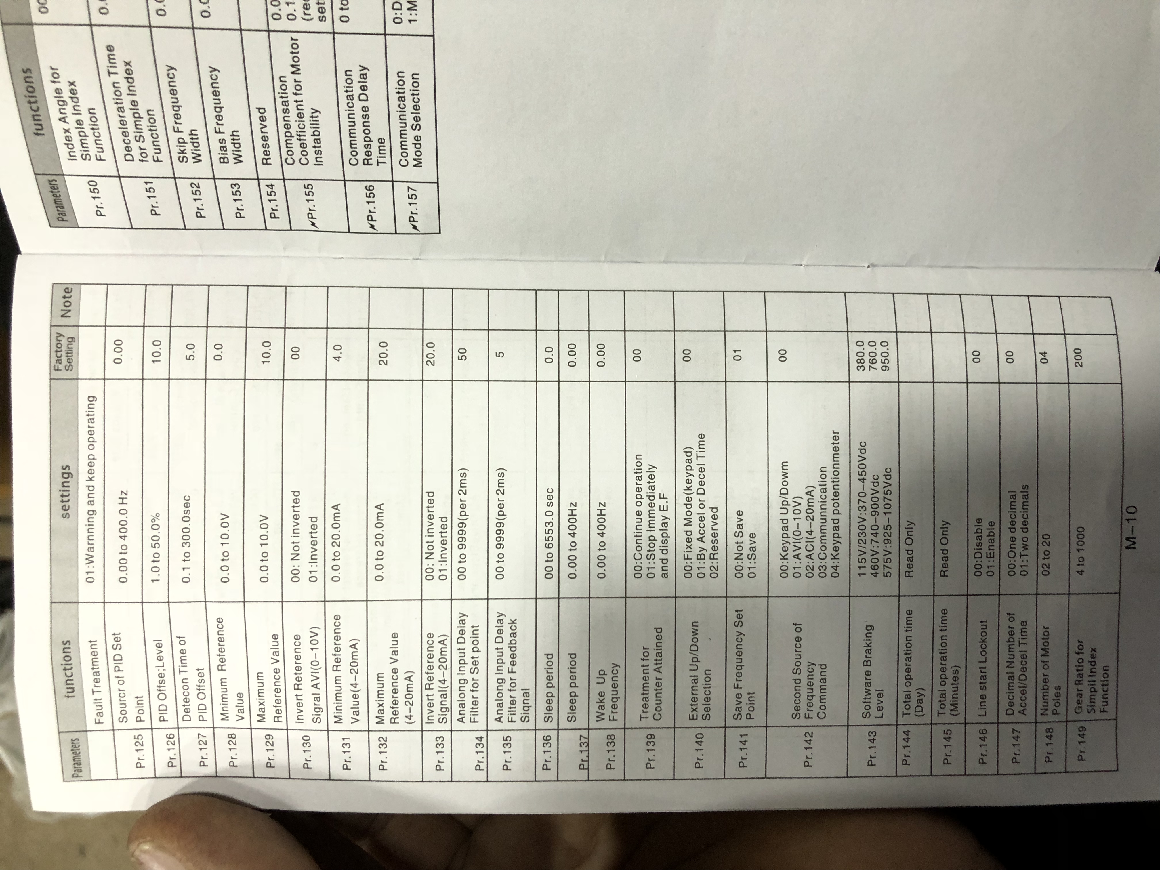

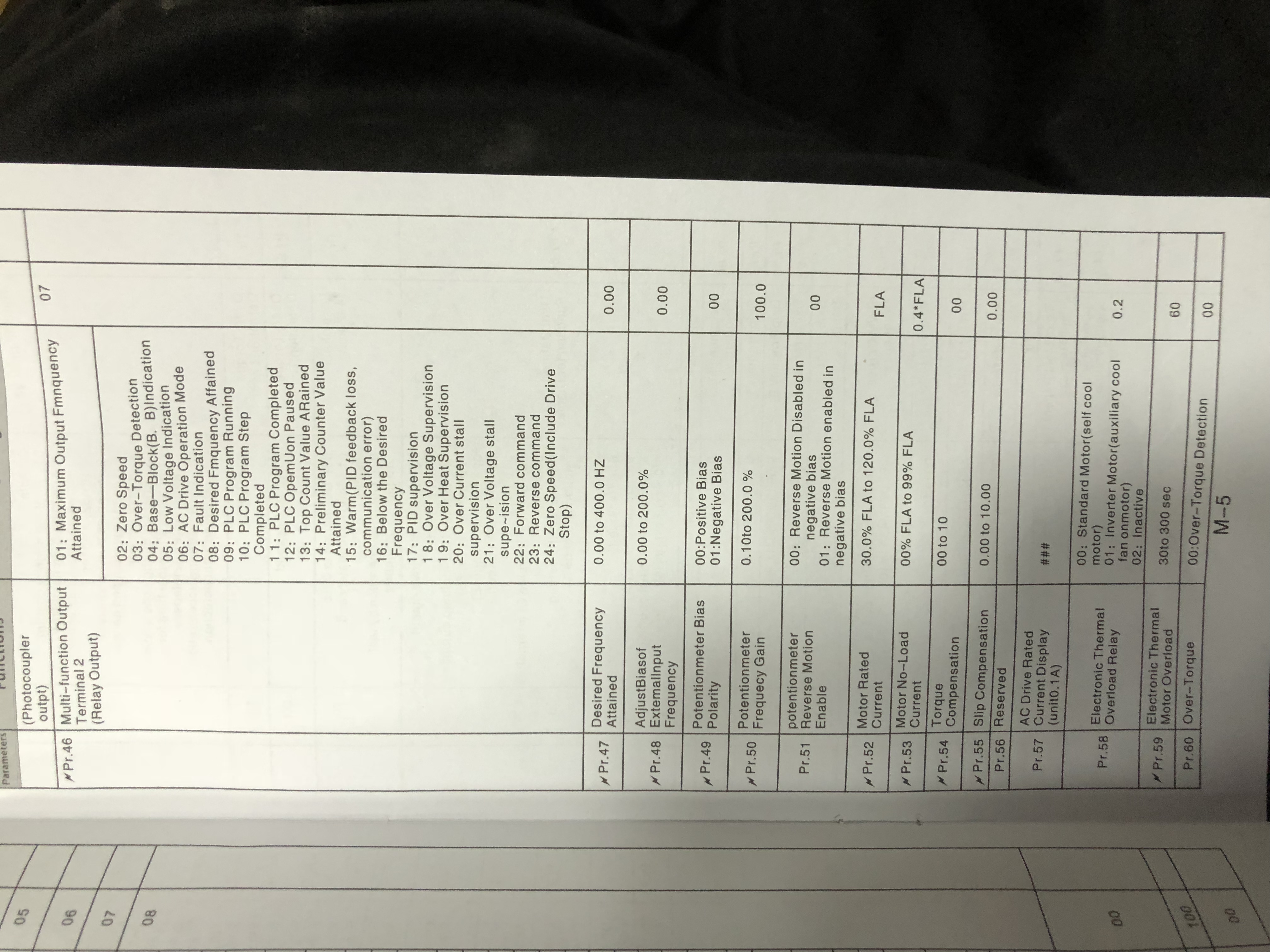

Вот Настройки

Боком читать не сильно удобно :)
Если есть мануал то лучше прикрепи его к сообщению. И харрактеристики шпинделя

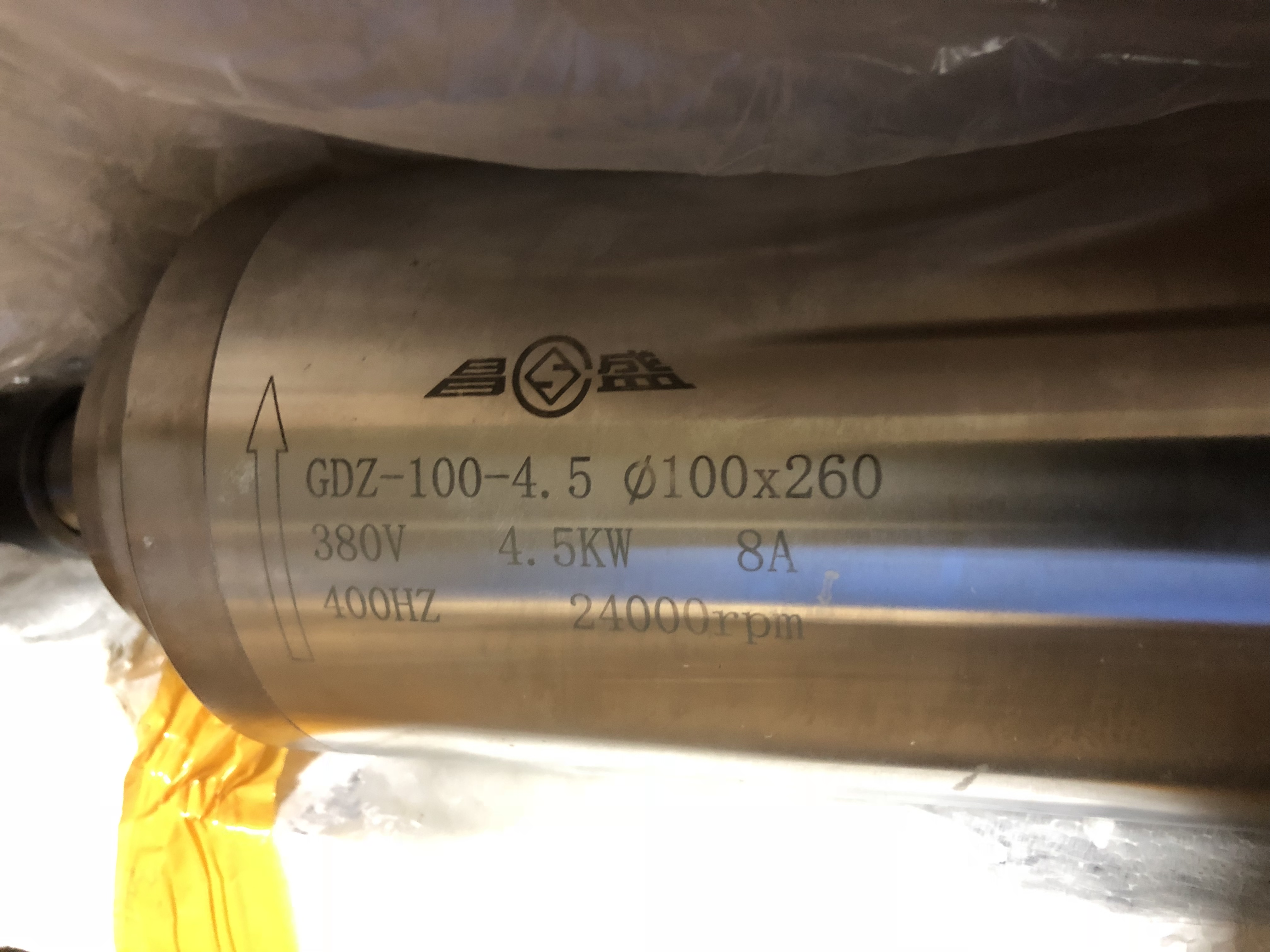

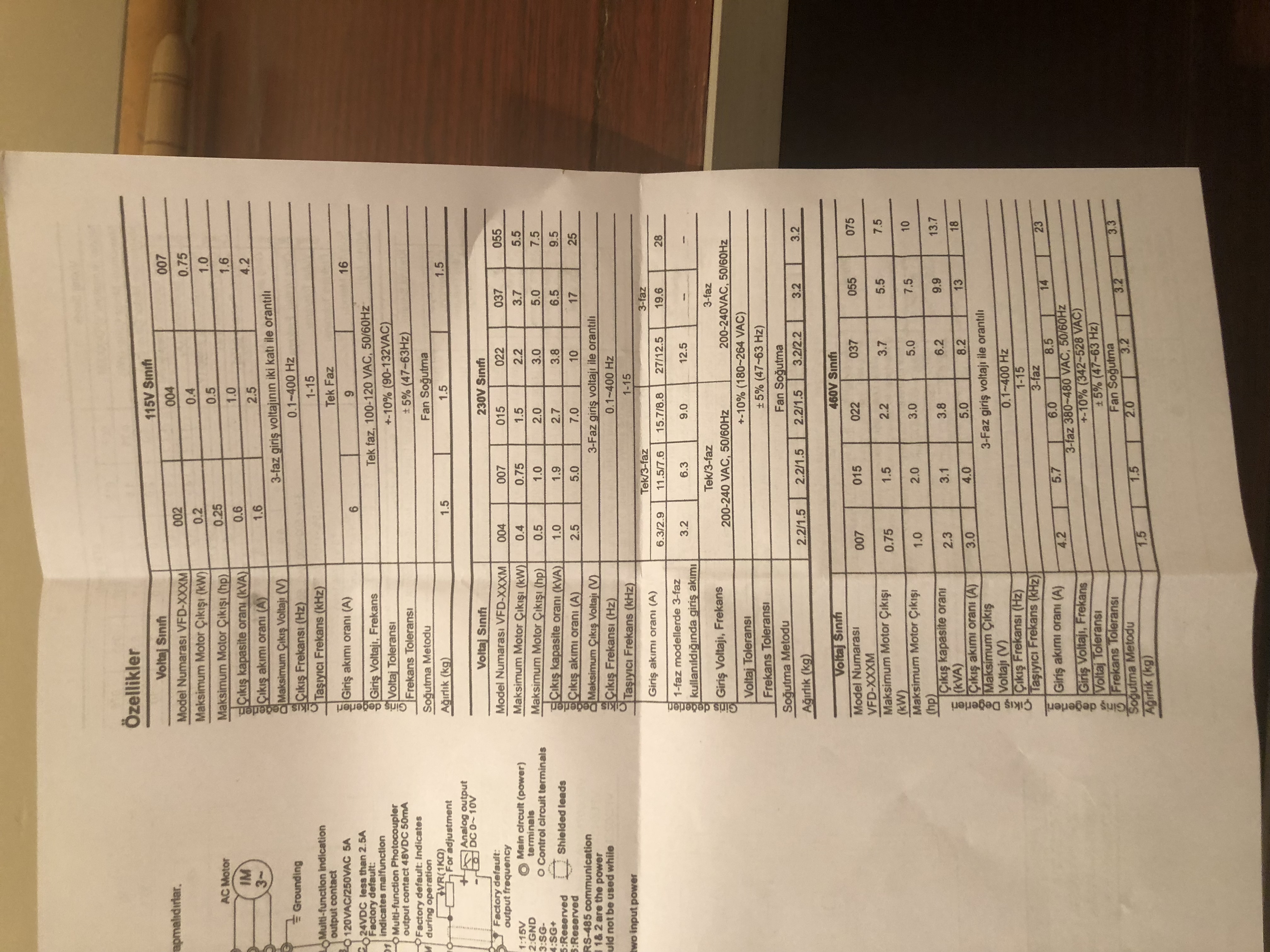

Характеристика шпинделя

Ну дык действуй по инструкции:
Перед первым запуском двигателя проверьте, что параметры Pr.04, Pr.05 и Pr.52 имеют
значения, соответствующие параметрам подключенного двигателя.
Pr.03 400
Pr.04 400
Pr.05 380
Pr.52 8
Pr. 00 и Pr. 01 (в зависимости от того чем будешь управлять)
П.С. Вообще рекомендую вдумчиво хотя бы 1 раз прочитать инструкцию (особенно таблицу параметров) это даст понимание о том, что и для чего нужно.
Потому как играя параметрами можно добиться и повышения крутящего момента на низких оборотах и уменьшить нагрев шпинделя.
