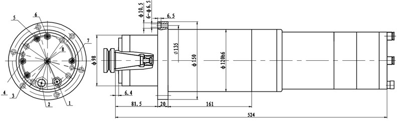

Купил станок бу со шпинделем. Не могу до конца разобраться с подключением.
Нашел такую картинку
HTB1yNAeLXXXXXaYXXXXq6xXFXXXn.jpg (2675 просмотров) <a class='original' href='./download/file.php?id=148269&mode=view' target=_blank>Загрузить оригинал (37.41 КБ)</a>
описание под картинкой
1 Sensor 24VDC
2 Power (yellow-green line is ground wire, brown, black and bule is 3 phase power line)
3 Cylinder gas-return 4-5Mpa
3 Water outlet
4 Tool Changing dust removal 0.4-0.5Mpa
6 Cylinder lock 0.1-0.2Mpa
7 Water inlet
8 Cylinder gas inlet 0.65Mpa
походу 3 Water outlet это 4, а 4 Tool Changing dust removal 0.4-0.5Mpa это 5.
А где можно надыбать документации на шпиндель? может есть у кого?
Что значит

не доходит.
Один вход для создания избыточного давления у подшипников. Походу это Cylinder lock 0.1-0.2Mpa
Один вход для продувки замка от пыли - Tool Changing dust removal 0.4-0.5Mpa
один - замок оправки - Cylinder gas-return 4-5Mpa (походу и тут ошибка - 0.4-0.5Mpa)
А для чего нужен Cylinder gas inlet 0.65Mpa?

shura2 писал(а):Cylinder gas-return 4-5Mpa
4...5Mpa это 40...50 атмосфер. Наминуточку. Может это функция самоуничтожения?
Или гидравлика какая.

Евжений писал(а):4...5Mpa это 40...50 атмосфер. Наминуточку. Может это функция самоуничтожения?
это криворукие китайские манагеры тексты составляют. скачал оригинальную картинку распознал и перевел транслейтом:
2 (где желтый и зеленый заземлены, остальные разбиваются, синий - трехфазная линия электропередачи)
3 цилиндра возвратный воздух 4-5Ваг
4 вода
5 смена инструмента пыли 4-5Ваг
6 газовое уплотнение 1-2Ваг
7 вода
8-цилиндровое всасывание 6.5Ваг
