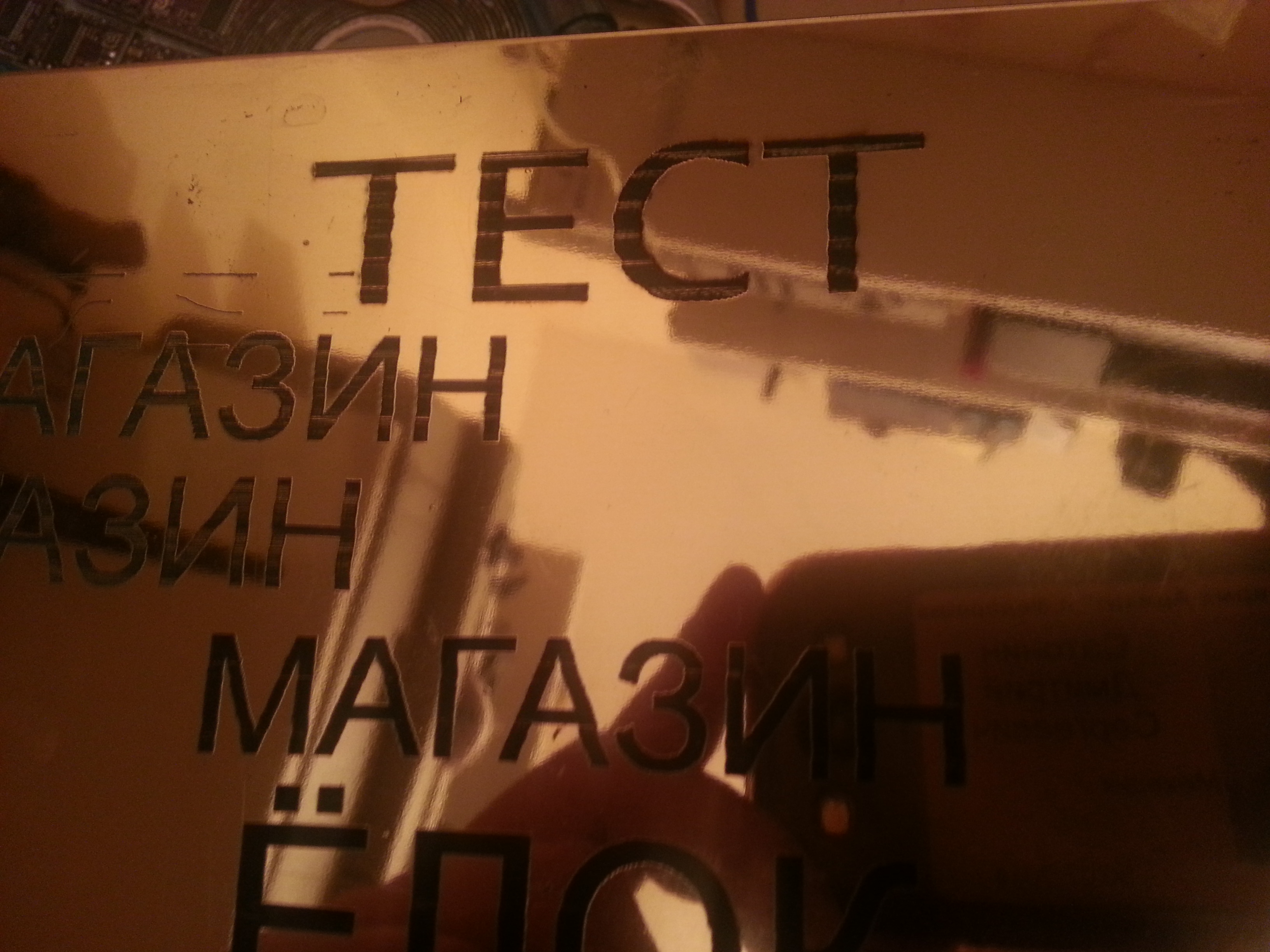

Добрый день, друзья! Имею следующую проблему- при выжигании текста или изображений лазер оставляет пропуски линий и буквы не ровные, причем раз на раз не приходится, может и ровно выжечь. Железо ардуино уно с cnc шилдом, пробовал менять на заведомо рабочую, с драйверами 8825, менял кратность шагов, пробовал другие провода, ничего не помогло. Механика в норме. Возможно Ttl драйвер или сам лазерный диод?
20181023_133520.jpg (10258 просмотров) <a class='original' href='./download/file.php?id=148968&mode=view' target=_blank>Загрузить оригинал (1.32 МБ)</a>
20181023_133348.jpg (10258 просмотров) <a class='original' href='./download/file.php?id=148969&mode=view' target=_blank>Загрузить оригинал (1.37 МБ)</a>

Посмотрите как выглядит точка, используя пластинку из черненого алюминия (хорошо подходят деталюшки от старой фото- кинотехники, я использую шторку от кинопроектора).
В вашем случае похоже на дефект по механике.

Я тоже сначала думал механика, но посмотрите на первое фото, первая буква Т более менее четко и ровно, а на последней пропуски полос и волнистость. Вот еще фото, тут точно на механику не похоже, просто местами не прожженно, обдув если что хороший. Если выкрутить линзу, луч прямоугольный, и видны темные вкрапления, которые как я подозреваю, дают искажения при сфокусированном луче.

на линзе дефектов нет?

Нет, линза чистая и без царапин, при ее вращнии посторонние лучи в фокусе стоят на месте, те дефектные места на самом диоде. Но все же я не уверен, что брак идет из за этого. Я кстати УП делаю так - сначала обработка изображения в фотошопе, потом CHPU создаю g код, затем grbl controller. Может как то упростить, вроде есть же программы какие то программы для китайских выжигателей, где все в одном, закинул изображение и выжигай, есть такие которые к моему железу подойдут(uno+cnc шилд с а4488)?

Спасибо, за советы, поборол проблему(или одну из проблем), был плохой контакт на одной из обмоток шд оси x, теперь выжигает приемлимо, но есть пропуски прожига (см. букву С). Прикупил дешевый драйвер лазера с ttl, чтоб свой заменить и проверить, но не пойму как настроить на нем силу тока, напряжение меняется отлично от 0 до 10в потенциометром VR1, а синий сколько не крути ток не меняется, только все отключается в крайнем положении, боюсь спалить лазер. При подключении амперметра напрямую к контактам лазера плата сразу уходит в ошибку по кз, с лампочкой мах 0.3а, и не регулируется. Плата good laser A-11-4, ничего по ней толком не нашел.
