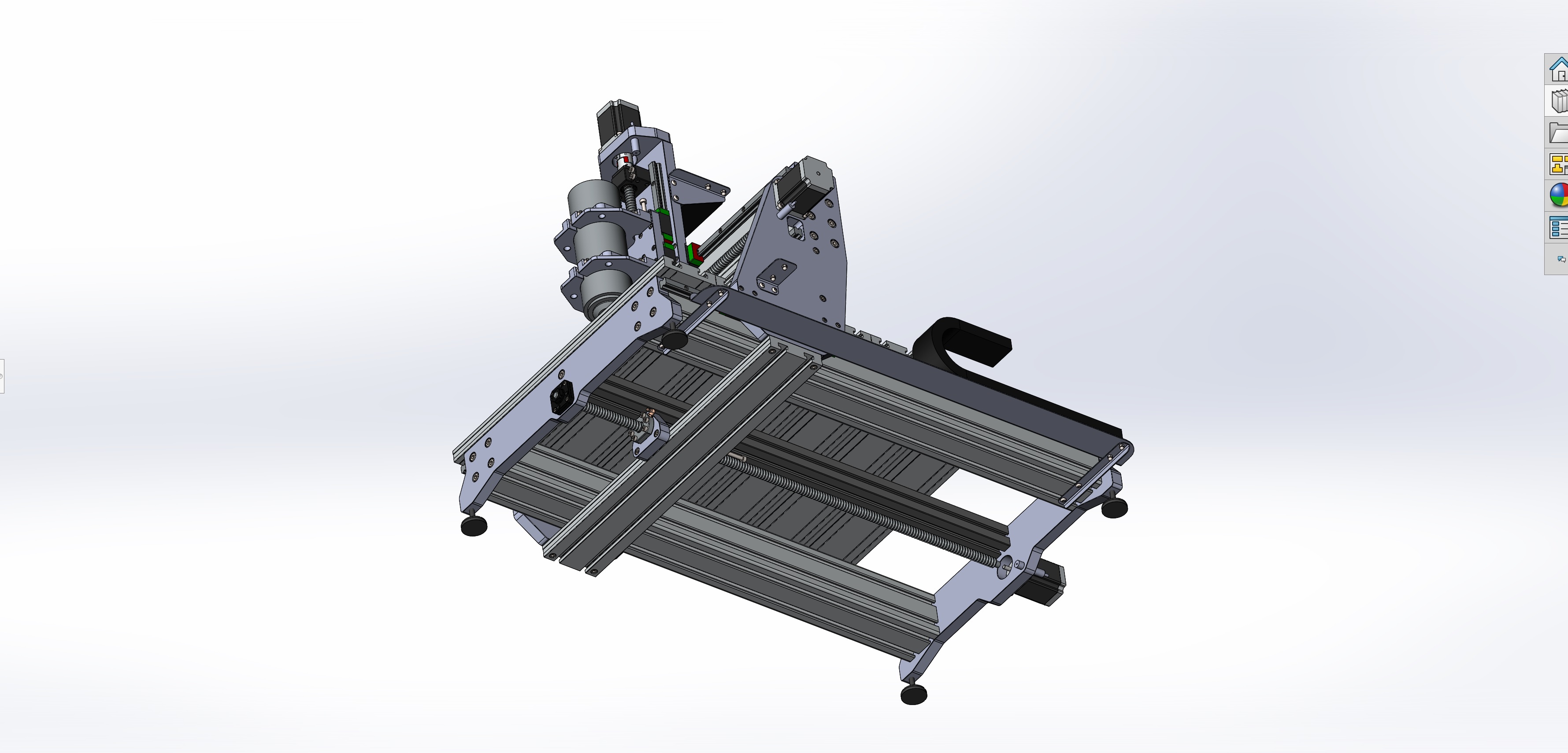

перезалил архив. там законченная новая версия а64 которую буду делать. основные отличия в конструкции станины,уменьшено количество фрезерованных деталей,отсутствуют проставки под рельсами,крепежи кабельканалов гнутые из нержи.

Макс, проставки убрал по какой причине? О.о
Re: 400х300х100 открытый проект
Для упрощения конструкции,смог скомпоновать без них,люди из регионов и заграницы немогут у себя купить проставки,я сам их могу купить в нужном количестве тока проехав круг по мкад и забрав все что есть в магазинах.

А зачем окна в стойках портала под рельсы?
Они были и в предыдущей версии. В них заходит выступающая пластиковая часть каретки,они позволяют снять любую каретку без разборки станка.

А со столом все нормально, как то жидковато с виду. В прошлой версии более монументально было...
Не нравится мне крепление гайки швп с порталом. Жидко
Крепление гайки такоеже как и в прошлой версии. Тока нижняя поперечина заменена на профиль.

Там норм, вроде. резьба в мясо профиля на всю длину.
Да там проблем нет. Толщина профиля 22мм база хорошая даже лучше чем раньше была фрезерованная плита 19мм.
