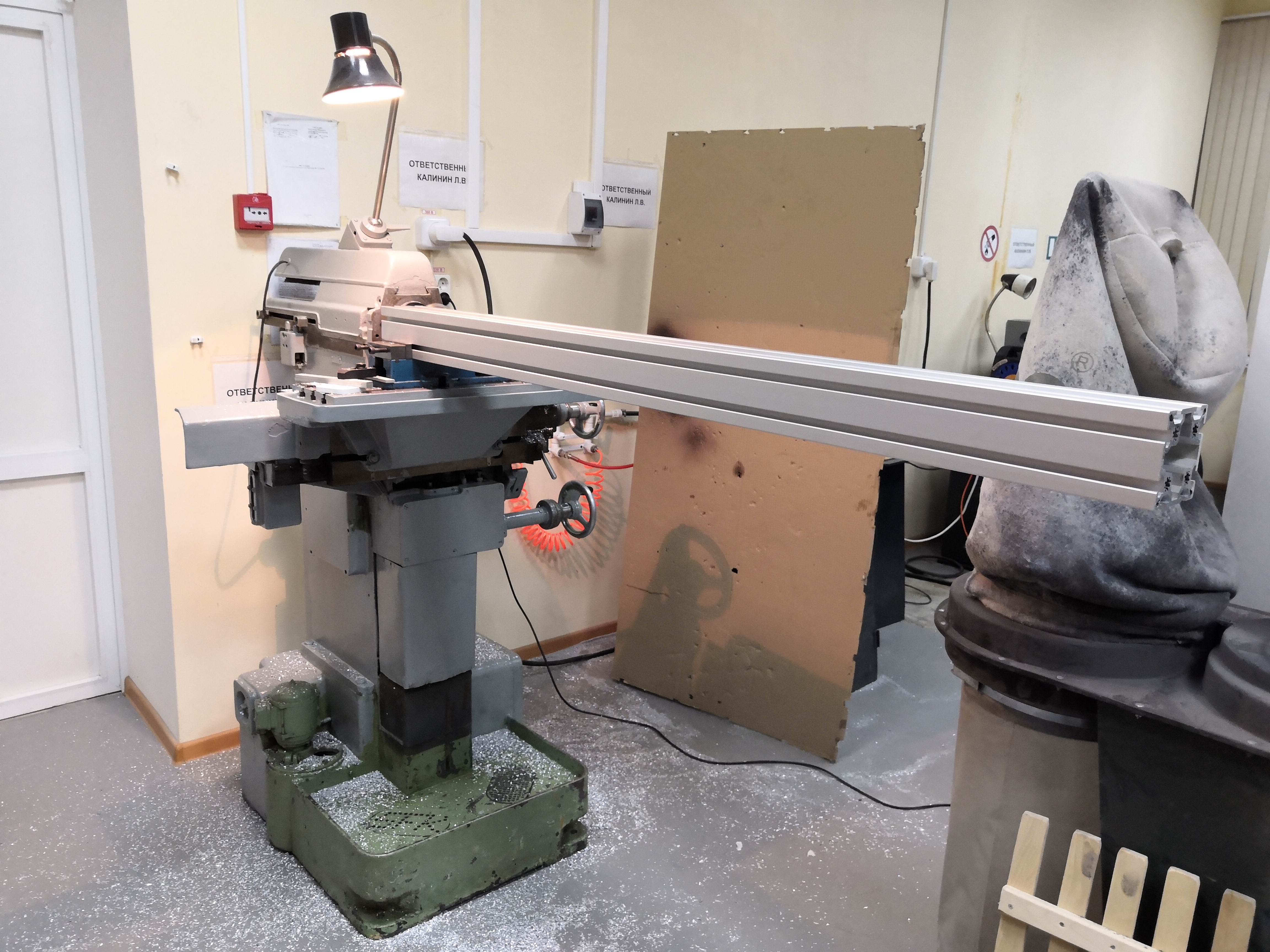

У меня на этом станке длинна балки 800мм а сечение 200х100. У вас длинна балки 1600мм и сечение 180х270 вполне норм для такой большой длинны.

Re: Примитивный ЧПУ из профиля 1200х600х120
Мясистый выходит станочек.
Он огромный
Скоро тоже поигиаюсь с таким размером
Станинка.

Макс, а вот скажи: ты ж на форуме, наверное, главный адепт станков с защитой направляющих и ШВП. Зачем же ты тогда проектируешь станок, как я понял, для себя и для обработки деревяшек (что ещё хуже для направляющих, чем стружка от цветнины) без защиты
Не это не для себя. И всякие проектирую и делаю и с защитой и без. То что проектирую для себя еще не опубликовано.
Макс, а с каким шагов ШВП будут?
5мм шаг будет. поскольку станок под дюраль и скорость не нужна а вот точность не помешает.
А какую скорость холостых перемещений планируешь получить на шаговиках? С таким полем и шагом 5 оно, наверное, небыстро доедет от одного края к другому.
6000 больше и ненадо.
Вообще 6 метров маловато для 1200 мм длины...
На мой взгляд)
У себя не могу выше 1000 оборотов шаговики раскрутить, соответственно 5м/мин Макс. скорость с моим шагом.
Для моего поля 600*900 это прям впритык, а для 1200 мм уже явно маловато... Надо было другие драйвера брать и питать их вольтами 70-ю, не меньше...
Драйвера ем806 питание еще не куплено. Может и больше поедет но для металла это ненужно.
Да для металла и 3000 хватит)
Речь о холостых переходах...
И холостых 6000 хватит куда спешить то если большую заготовку пилить то это один фиг надолго.
