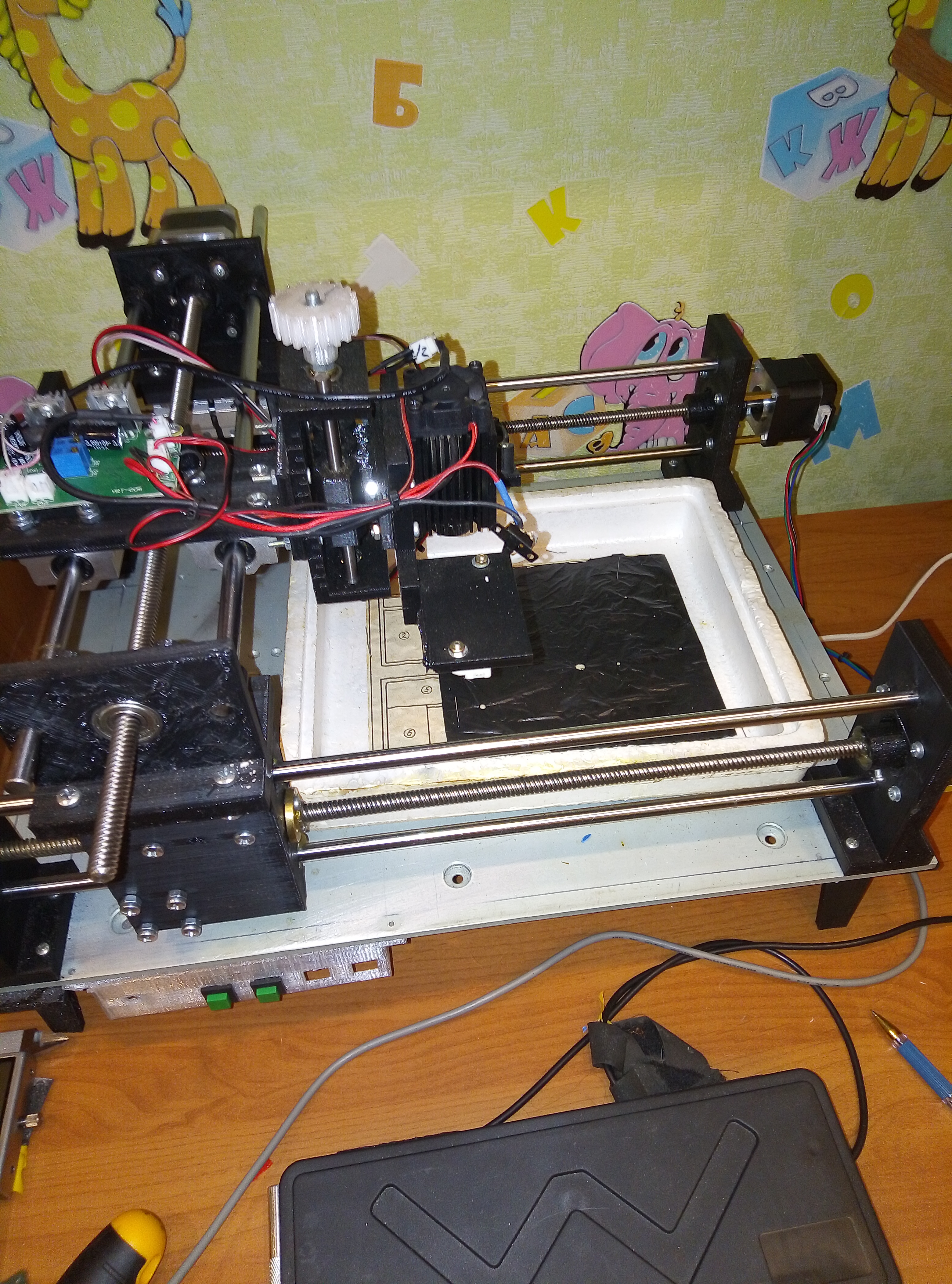

Да, в принципе, практически все как описывал Сергей. У меня два небольших станочка. Развожу в Оркаде либо Протеусе. После разводки ставлю по углам платы 4 via с диаметром отверстия 0.6мм. Сверлю и фрезерую контур платы. Переношу ее на лазер. Пока без фоторезиста. отгоняю лазер к началу координат. Включаю лазер на минимум. Левым нижним отверстием ловлю лазер. На столе лазера закреплен плотный пенопласт примерно 10мм. В отверстие втыкаю сверло на 0.6 мм. в NC Corrector смотрю координаты этого отверстия. командой G92 говорю лазеру в какой координате он находится. Командой G1 гоню в координату правой верхней Via. Опять отверстием ловлю лазер и втыкаю второе сверло. Прогоняю лазер по оставшимся двум отверстиям. Аккуратно приподнимаю плату. Накатываю фоторезист. Надеваю плату на сверла. Засвечиваю. Отгоняю лазер на первое отверстие. Смотрю NC какой координате соответствует. Переворачиваю плату и надеваю снова на эти же сверла, но уже другими отверстиями. Опять команда G92, прогон по отверстиям для контроля. Засвечиваю. Вобщем то все.
На файлах которые программа Сергея понимала напрямую, совпадение было очень хорошим. К сожалению она понимает не все файлы (оооочень жду новую версию). Поэтому иду таким путем. Гербер загружаю в CopperCam. И слой и сверловку. Выгружаю из копперкама Gкод сверловки и DXF код фрезеровки контуров дорожек. И вот его то уже загружаю в Конструктор G кода. Но что то при этом фокусы возникают.

скажите у вас на фото где светило написано. Там что находиться под лазером? Я так понимаю это что то типо экрана? и что на жертвенном столе темный целофан? Я так понимаю что вы таким образом боретесь с боковыми засветами фоторезиста??? Или я что то не правильно понимаю?

Понравилось - жертвенный стол. на нем лежит перевернутая крышка от коробки. Из плотного пенопласта. Это для того что бы сверлышки втыкались и не елозили как менее плотном пенопласте. Все собираюсь обрезать борта. Темный целлофан, а в дальнейшем будет темная ткань, вот для чего. Если фоторезист накатан сразу на двух сторонах, а иногда я так делаю, то при засветке верхнего слоя, лазер попадает в отверстия и, отразившись от белого пенопласта, паразитно засвечивает нижнюю сторону. Темная поверхность под платой это предотвращает. Извините что не сразу отвечаю - лежу в больнице

Спасибо что ответили. У меня еще вопрос. Какая мощьность у вашего лазера и как выфокусируете его? Максимально в точку или как? И как вы боретесь с боковыми засветками. Кто то диафрагмы ставить кто то экраны ставит. Спасибо. Выздоравливайте.

Лазер использую фиолет 405 нМ 60 мВт. Жидкий фоторезист. Лазер сфкусировал в минимальную точку. Боковых засветов вообще нет. Вот пример платы. Толщина дорожек 0,3 мм.

У меня лазер синий, заявлялся на али 2.5 Вт, но реально конечно меньше. Оптика встроенная. Сфокусировал как мог, по моим прикидкам - проверял выжиганием полосок с разным смещением, пятно порядка 0.3 мм. Работаю на минимальной мощности. При максимальном значении ШИМ 255 работаю на 5. Ниже уже неустойчиво зажигает. скорость 1000. При этом боковой засветки практически нет. По началу казалось что есть, но выяснил что это засвечивали светодиоды подсветки стола. Теперь отключаю. Хотя подсветку стола хочется, думаю сделать на красных светодиодах. Ну и конечно когда работаю с фоторезистом - в комнате полумрак. Есть еще одна идея как упростить совмещение, но не уверен что получится

да фоторезисту пофиг на подсветку. ему ультрафиолет нужен. прямой солнечнйы свет или лампа накаливания для него вреднее будут. мощьные лазеры многодомовые поэтому маленькую точку получить сложно да и форма у пучка совсем не точка. надо маломощьный для засвета. Поэтому у меня на коретке два лазера установленно.
