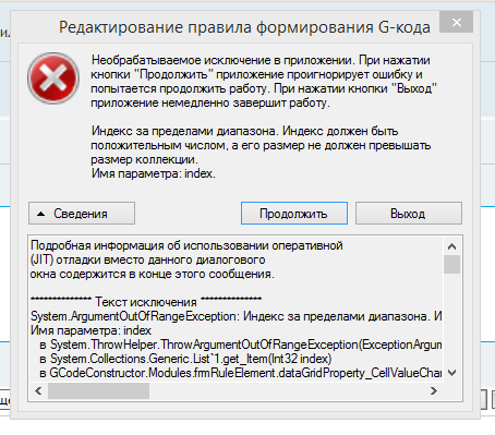

demoniee
Сообщения: 4
Зарегистрирован: 16 окт 2018, 12:45
Сообщение demoniee »
selenur писал(а):Как я понимаю тебе нужно так, как в 2-м варианте.
именно так, спасибо, все получилось.
При корректировании самого текстового документа с правилами программа читает его нормально, а вот при попытке изменить его штатными средствами через "Программа"-"Правила формирования G -кода" при попытке добавить строку вылетает ошибка

Снимок2.PNG (2649 просмотров) <a class='original' href='./download/file.php?id=148446&mode=view' target=_blank>Загрузить оригинал (27.03 КБ)</a>
Снимок.PNG (2649 просмотров) <a class='original' href='./download/file.php?id=148447&mode=view' target=_blank>Загрузить оригинал (28.87 КБ)</a>
Сообщения: 4605
demoniee писал(а):при попытке добавить строку вылетает ошибка
В таблице отображаются лишь те параметры, которые указаны в файле правил, и удаление добавление в принципе не заложено в логике работы, но тут я не уследил...... :-)
demoniee
Сообщения: 4
А разве вот это предназначено не для редактирования правил?
Снимок.PNG (2598 просмотров) <a class='original' href='./download/file.php?id=148502&mode=view' target=_blank>Загрузить оригинал (24.81 КБ)</a>
Сообщения: 4605
demoniee писал(а):А разве вот это предназначено не для редактирования правил?
да, именно так, вызов режима редактирования правила, реализован либо двойным кликом в списке, по позиции, либо нажатием этой кнопки, при условии что нужная строка в списке выбрана либо с клавиатуры, либо однократным кликом, в новой версии упрощу выбор, что-бы не требовалось однократное выделение, если в списке позиция уже выделена.
demoniee
Сообщения: 4
Так вот в этом редакторе вылет и происходил
вроде вполне логично что возможность добавить строку там есть.
Сообщения: 4605
demoniee писал(а):Так вот в этом редакторе вылет и происходил
А смысл? Вот представь добавил строку, а в генерации g-кода этот параметр не будет использоваться, т.к. там не описан этот параметр. ;-)
