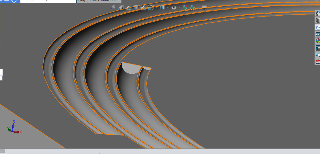

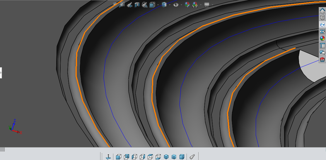

здравствуйте всем!смоделировал вот такая канавка по спирали,
2018-10-26_15-17-11.png (2034 просмотра) <a class='original' href='./download/file.php?id=149252&sid=acdd3f8d32222df58348a8506ef2b5f1&mode=view' target=_blank>Загрузить оригинал (154.4 КБ)</a>
2018-10-26_15-18-55.png (2034 просмотра) <a class='original' href='./download/file.php?id=149253&sid=acdd3f8d32222df58348a8506ef2b5f1&mode=view' target=_blank>Загрузить оригинал (140.51 КБ)</a>
2018-10-26_15-15-54.png (2034 просмотра) <a class='original' href='./download/file.php?id=149254&sid=acdd3f8d32222df58348a8506ef2b5f1&mode=view' target=_blank>Загрузить оригинал (150.82 КБ)</a>
не смотря на максимальную (качество изображения) все равно она ломанная . Подскажите пож..если обработать ее на детали тоже будет такая же ломка?)) если да то по каким стратегиям можно обработать чтоб все было плавно ..?ширина канавок 12.2мм. к сожалению нет сферическая фреза с диаметром 12мм ,а то бы просто проходил бы в дол по контору.

Данная программа не предназначена для обработки панно и фасадов, вам в Арткам и иже с ними...

Frezer_PU
Сообщения: 358
Репутация: 197
Re: SolidCAM
Сообщение Frezer_PU »
Maksud1 писал(а):здравствуйте всем!смоделировал вот такая канавка по спирали,
Должно быть все нормально при обработке! Попробуйте использовать сферичкскую фрезу меньшего диаметра применив одну из стратегий HSS!
Приложите модель тогда ответ на ваш вопрос будет более полным !

maxx2000orel
Сообщения: 365
Репутация: 94
Re: SolidCAM
Сообщение maxx2000orel »
Kachik писал(а):Данная программа не предназначена для обработки панно и фасадов, вам в Арткам и иже с ними...
Откуда у Вас в голове такое родилось? Не сбивайте людей с пути истинного своим Арткамом. Автодоски с чего думаете закрыли проект Арткама?
