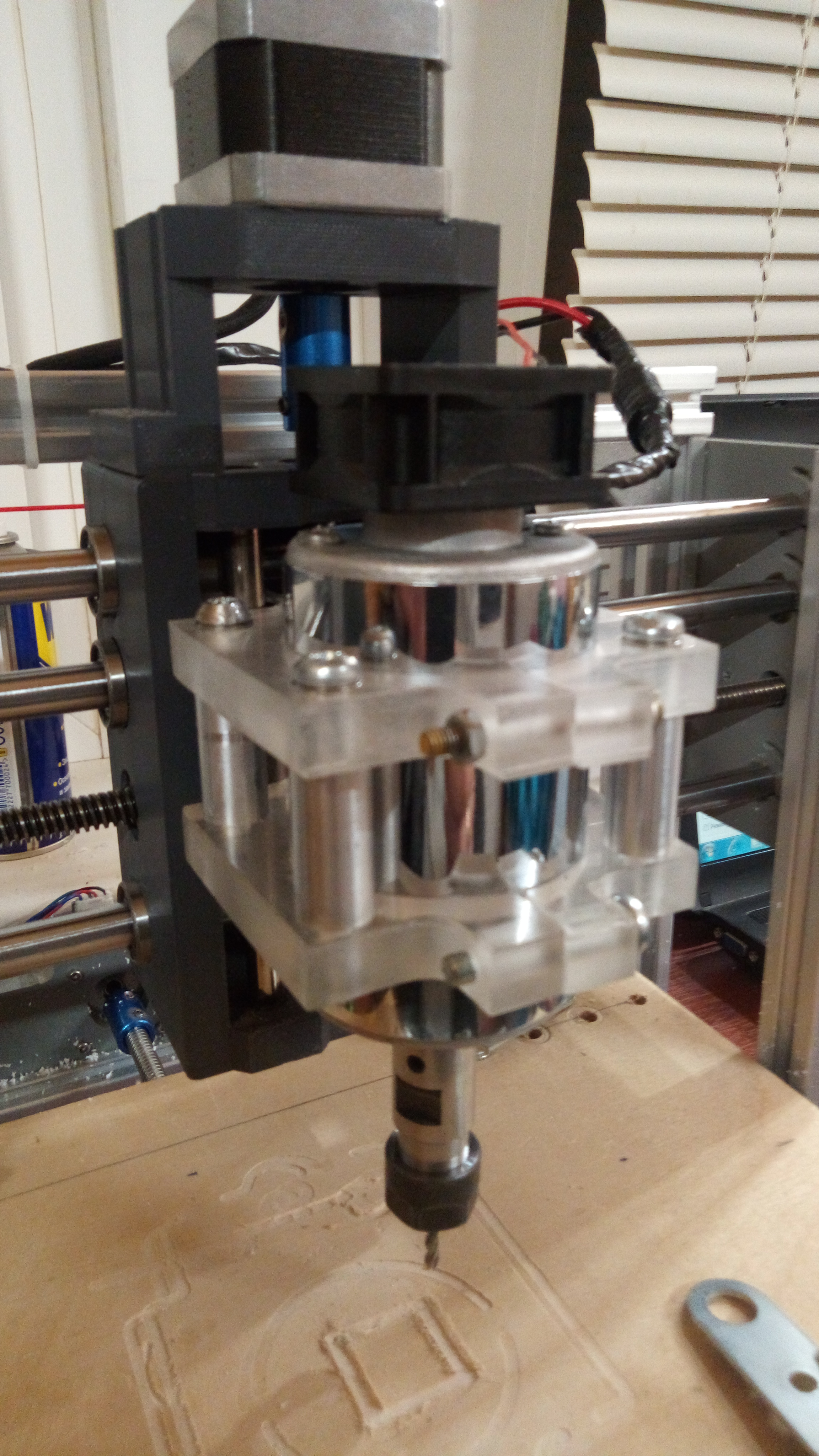

Модернизация шпинделя
Сообщение alexWAW »
IMG_20181018_222051.jpg (2417 просмотров) <a class='original' href='./download/file.php?id=148674&mode=view' target=_blank>Загрузить оригинал (2.75 МБ)</a>

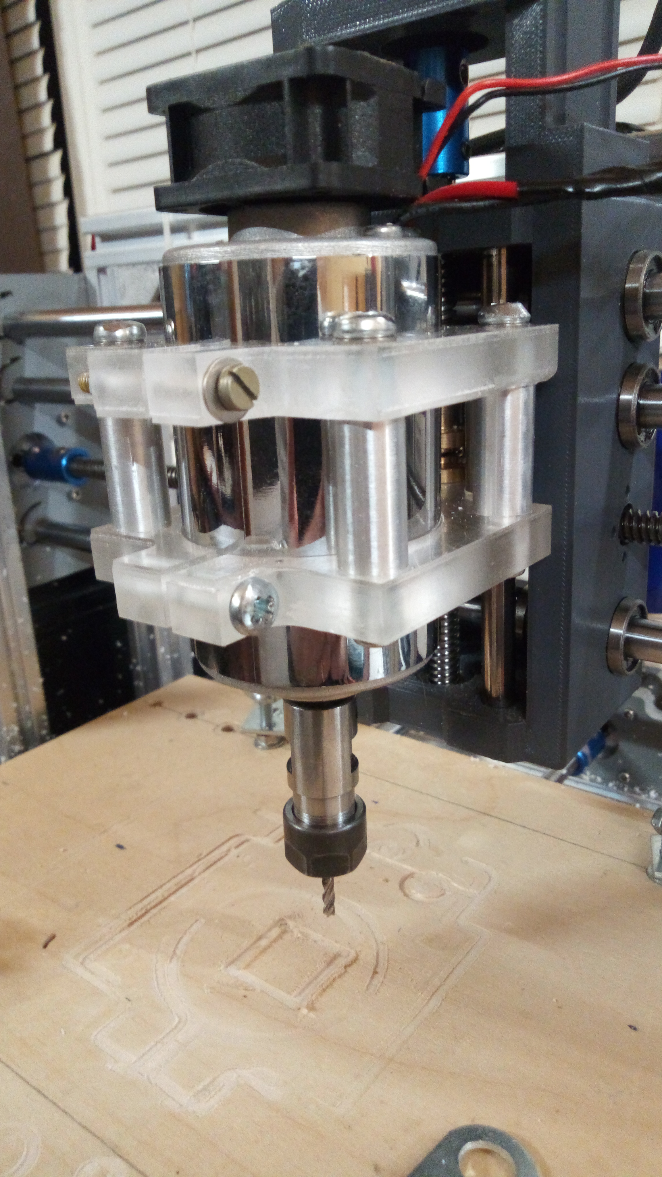

Выкладываю фото переделки шпинделя под двигатель 200 вт,диаметр 52 мм.Кронштейны вырезаны штатным двигателем из оргстекла 10 мм.Станок cnc 2417.

Re: Модернизация шпинделя
Сообщение Mamont »
Пока не порескались резьбы в оркстекле, делай такие же хомуты, но из дюрали
