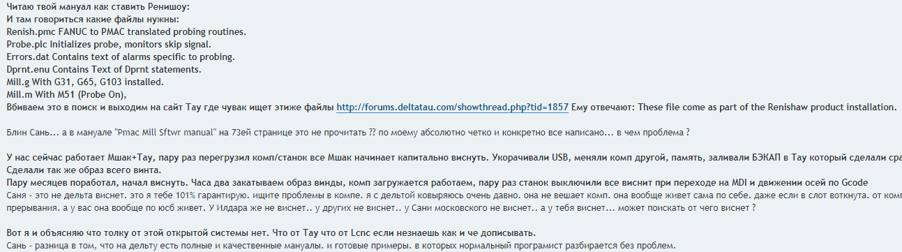

Канешна! я именно об этом и говорил - Афтаев не читатель, Афтаев писатель... это же нада утруждать себя - читать мануалы.. по английски.. пытаться что -то понять... зачем ? лучше чтоб за тебя все сделали.. прям готовое принесли.. А дельта - она такая плохая.. Даже реник к ней подцепить не смогли... Я тебе прислал ВСЕ мануалы.. указал на КАКОЙ СТРАНИЦЕ И КАКОЙ РАЗДЕЛ ЧИТАТЬ... но это же нада заставить себя и прочитать...
Буфер обмена01.gif (5711 просмотров) <a class='original' href='./download/file.php?id=148677&mode=view' target=_blank>Загрузить оригинал (38.12 КБ)</a>
Так сложно это все выполнить да... ??? Надо было скока - пол года мучаться, что бы наконец до нас дошло, что нужны ВСЕ.... ДА КАРЛ !!! ВСЕ !!!! УКАЗАННЫЕ ФАЙЛЫ....
Буфер обмена03.gif (5711 просмотров) <a class='original' href='./download/file.php?id=148679&mode=view' target=_blank>Загрузить оригинал (37.5 КБ)</a>
надо было попробовать дохрена раз без них... полить дерьмом дельту.. вынести мне мозг... и наконец залезть на форум дельты, увидеть что таки два необходимых файла поставляются производителем Реника... (неожиданно да ?... :lol: :lol: :lol: ) а не дельты... в конце концов написать мне гневное письмо, и услышать в ответ "а разве в мануале не это же сказано" ?????? и после этого Хантер - да.. хантер мудак, плохой, ничего по дельте не подсказывает.. и вообще к нему лучше не обращаться.. :lol:
кстати - на этом скрине - крайняя сточечка темная не твоя ли ??? а вот еще интересная ..... верхняя... не твоя ли ??
Буфер обмена02.gif (5.29 КБ) 5711 просмотров
:hehehe: :hehehe: :hehehe: как быстро мы "переобуваемся".... защитник Лснс....

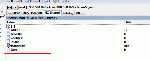

Hanter писал(а):Я тебе прислал ВСЕ мануалы.. указал на КАКОЙ СТРАНИЦЕ И КАКОЙ РАЗДЕЛ ЧИТАТЬ... но это же нада заставить себя и прочитать...
Можно хоть 200раз прочитать мануал, файлы которые описываются в мануале от этого не появятся ;)
Буфер обмена01.gif (5692 просмотра) <a class='original' href='./download/file.php?id=148685&mode=view' target=_blank>Загрузить оригинал (90.76 КБ)</a>

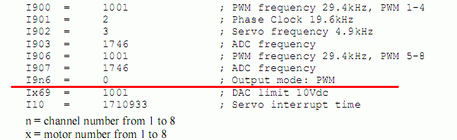

aftaev писал(а):Поставить сервы степ/дир. Это тянет за собой: нужно паять/перепать платы I/O под степ/дир, так как там не выведено. Можно купить платы, это вложения опять ненужные.
угу... чукча не читатель... чукча писатель... открой мануал и погляди. все там выведено. максимум что нада сделать, если уж враги до этого ваш станок так обидели - воткнуть в разъем дельты новый 34пинвоый шлейф и где то закрепить терминалку.. что еще нада перепаять ???
aftaev писал(а):Переписать конфиги Тау. Это тратить кучу времени на изучение старой системы, помощи ни у кого не получить. Ildar, тому пример.
чего переписать ?? для чего ??? в настройках дельты нада изменить 1 (!!!!) переменную отвечающую за режим работы .
Буфер обмена02.gif (5685 просмотров) <a class='original' href='./download/file.php?id=148690&mode=view' target=_blank>Загрузить оригинал (12.66 КБ)</a>
это же так сложно да.... проще поменять стойку... Или все таки переменную ??? Нет... всетаки стойку.. ибо для того чтобы поменять переменную - нада читать мануалы.. Хотя для замены стойки их наверное тоже придется читать... :thinking: чьйорт... что же делать.. :thinking: А.. точно! стойку проще.. после замены переменной еще и ПИД придется настроить.. а там ваще ад.. целая програмка отдельная с кнопкой "автотюнинг".... Падонки.. весь мир против Шимкента... :pssdoff: За Ильдара не нада рассказывать. он насколько я знаю вполне дельтой доволен :)

aftaev писал(а):Можно хоть 200раз прочитать мануал, файлы которые описываются в мануале от этого не появятся
О! точно.. (хотя нихрена не точно) но вот это... вернее то... что они не появятся заставляет нас пытаться запустить реник без ни... да ? :lol: то есть банальной логики не хватает чтобы понять что без них не взлетит ??? :lol:
Ну и отсутствие у тебя этих файлов - это конечно же проблема дельты.. это они падонки не подумали о том, что Афтаев купит на ибее юзаный Реник... без диска.... и у него будут траблы с его запуском... в автоматическом режиме... Саня, может хватит уже ? Может это ТЫ должен был озаботиться тем, чтобы найти все необходимые компонеты ?? а то как то не акуратненько получается - реник за сотку с ибея взять нам религия позволяет, а пакет файлов к нему найти - не... в чем проблема то ?? бери новый, у производителя.. он с диском будет... но нас же жаба душит отдать оставшиеся 2600 баксов.. :) а файлы эти... чьерт!! эти проклятые файлы.. как же так... мы купили реник без них... что же делать... :thinking: проклятая дельта... :lol:
И таки файлы помеченные синим в системе есть... без них она не работает..
Буфер обмена01.gif (5685 просмотров) <a class='original' href='./download/file.php?id=148689&mode=view' target=_blank>Загрузить оригинал (16.29 КБ)</a>
вот тебе с ходу скрин на самый важный.. Ищите мисье... ищите :)

Hanter писал(а):чего переписать ?? для чего ??? в настройках дельты нада изменить 1 (!!!!) переменную отвечающую за режим работы
Что делать что MHAK отслеживает нагрузку моторов? Степ/дир будет посылать нагрузку моторов в MSHAK.
Hanter писал(а):Или все таки переменную ??? Нет... всетаки стойку.. ибо для того чтобы поменять переменную - нада читать мануалы..
Прям вот так взяли поменяли переменную, и Дельта начнет гнать Степ/дир в ту плату что Mshak сами собрали. Схему рисовали, выводы степ/дира на плату на заведены. Плату самому делать?
